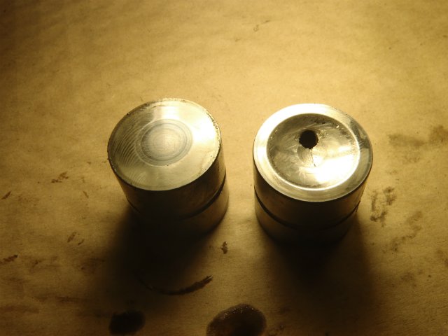

    Коллеги, ADR 98-го года...Пробег за 300. Приехал со стуком в голове.
    Обнаружили вот что:
    Два гидрика на первом цилиндре убиты до дыр. На фото один из них...Остальные- в разной степени износа, некоторые тоже с выемками...
    Какие идеи о причинах?
    Причем хозяин говорит, что со стуком ездил последние ДВА!!! года...

    Давление масла померяй. Ну или гидрикам самим хана давно уже была...
    давление масла в голове + качество масла.
    Может просто гидрики заклинило и распредвалом раздолбило их.
    все сразу?
    ну тогда причина опять же - масло.

    Цитата Сообщение от пингвин Посмотреть сообщение
    брак гидриков...
    Ну 300 тык как- то он проехал...
    Тоже об этом подумал...
    Сейчас соберу всё, масло махну и замерю давление... Посмотрим, чо покажет...
    Каналы масляные в ГБЦ все продуваются... То есть не в грязи причина... Под клапанной крышкой чисто относительно...
    Масло Мобил 5-50...

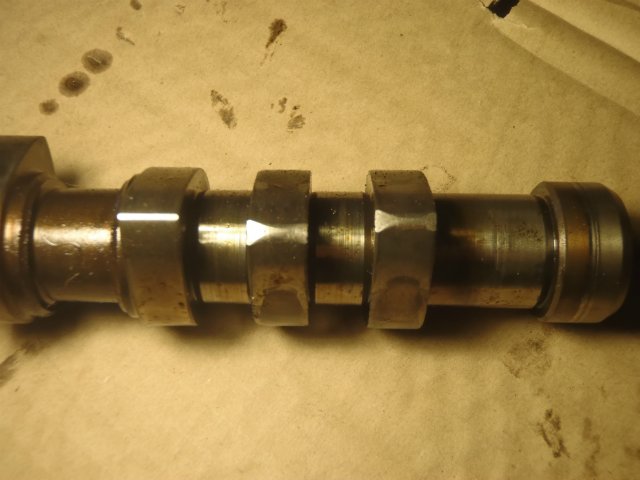

    Это самые дальние от входа гидрики, они похоже перестали вращаться...почему? Тут и низкое давление и езда в натяг и масло и ремонт неаккуратный. Вал тоже теперь на замену к сожалению...
    даа, распредвал их отымел по полной, хотя и ему тоже досталось
    надеюсь хоть посадочные места этих гидриков в голове не "раздолбило"
    Нет, не раздолбило... Гидрики плотно входят...
    Ну да! Купили ГБЦ в сборе на разборке... Будем собирать в кучу.
