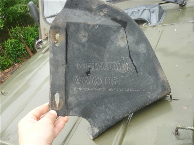

    Цитата Сообщение от Костя Б5+ Посмотреть сообщение
    Всем здравствуйте! Вопрос такой. Установили металическую защиту двигателя (помоему шериф) взамен непригодной штатной, есть два крепления слева и справа спереди. Крепится к чему то пластиковому( уши такие Г образные) толщиной 5-7 мм. уходят кудато к радиатору помоему. После наезда на большой булыжник крепления спереди вырвало, слава богу сзади прекреплен к металической балке. Так кто знает что это за пластиковые (уши) их прям наполовину оторвало. На следующей неделе собираюсь менеть термостат и радиатор так вот хотелось бы заменить эту непонятную деталь заодно. Простите фотки нет.
    Ты об этом?
