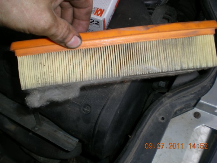

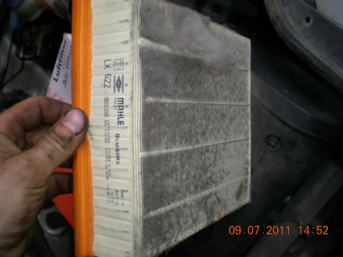

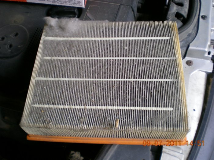

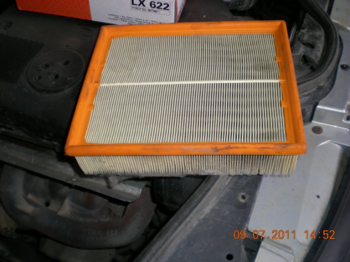

    Сегодня менял масло и заодно воздушный фильтр .Когда я его достал из короба , то чуть не одурел от количества пыли и пуха на нём , в общем полный п...ц .
    Перед этим его смотрел месяц назад , был в приличном состоянии .
    Да и в последнее время машина стала хуже разгоняться , после замены стало заметно лучше .
    Вывод таков : не жмитесь на хорошие фильтры и меняйте их вовремя - машина скажет вам спасибо !

    У меня есть сеточка и целая, менял раньше через замену масла т.е 15-17т.км, и когда я его достал через 15т.к конечно пуха не было но было столько пыли стал менять через каждые 7т.км как и масло, правда это все зависит где ездить , я в деревне по грунтовке 3 дня покатался нормально вот так и получилось!
    Когда заборник снимаешь с корпуса воздушного фильтра который идет от радиатора там должна быть мелкая сеточка посмотри по етке или в эксисте по каталогу.ставится из нутри фильтра!
