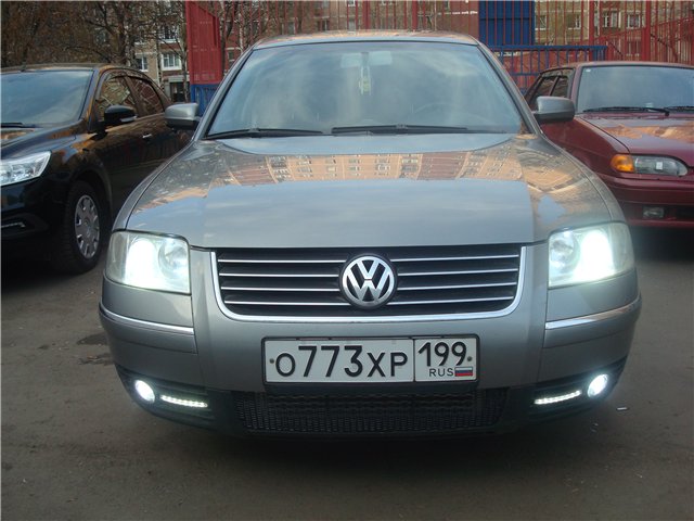

    а я себе вот так вот сделал: смотрятся как родные

    супер! смотрятся как по заводу! особенно гармонирует с хром-полосками!!! а за что крепил?
