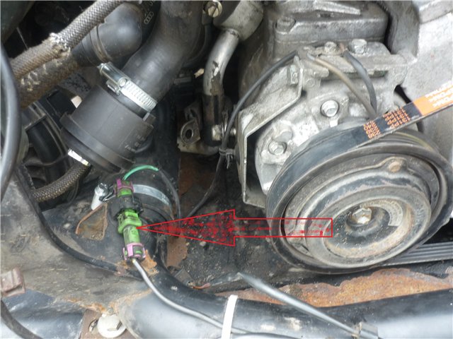

    Всем добрый день. Ситуация следующая. Решил реанимировать кондей. Разбомбил "передок", вынул дырявую трубку. Решил проверить электрическую часть. Включил зажигание, вентилятор печки на 1ю передачу, нажимаю кнопку "АС".
    Вроде нормально, включился вентилятор, а вот муфта компрессора кондиционера не включилась. Грешу на "включалку". Тащю АКБ, бросаю провода на прямую....работает. Начинаю "звонить" тока нет.
    И здесь нет.

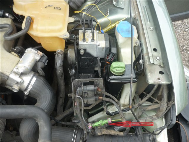

    *Жгут уходит под пер. лев. крылом в сторону салона. Вскрываю предохранители. Предохранитель кондея цел и на нем есть ток.

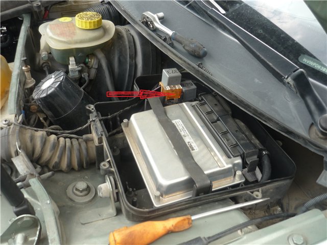

    Вскрыл под капотом короб "мозгов" наткнулся там на сгоревший предохранитель 40А. Заменил результат = 0.
    *Что дальше делать?, где рыть?,может кто сталкивался?* И что за предохранитель я менял?

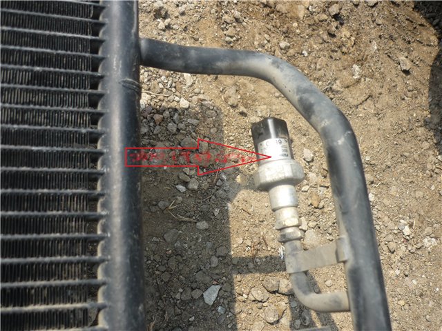

    *Так как муфта узнает что система не пустая? Через датчик что на фото?
    Да!

    Ясно, а что за предохранитель я поменял?
    Не могу подсказать! Надо по схеме смотреть, какие преды у тебя в "чёрном ящике"!
