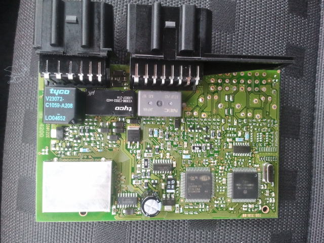

    А началось все 3 дня назад, после хим чистки салона. Хотя может это и не связанно вовсе.
    Сейчас машина на сервисе - электрик колдует, если что найдёт , дам знать, может кому пригодится.
    Вот и наколдавали.
    утечка 0,37
    При снятии блока комфорта, утечка падает до 0.02
    Сам блок был влажные и слегка зелёный. Его посушили , почистили, привели в человеческий вид но результатов это не дало. Утечка по прежнему 0.37
    Мастер говорит меняй блок !
    Пошукал я цену 15 000 р
    не хило, вот номер 1C0959799B00Z
    Сам он его починить конечно не может, а кто то чинил свой блок ? Если да - то дайте наводку - где ?

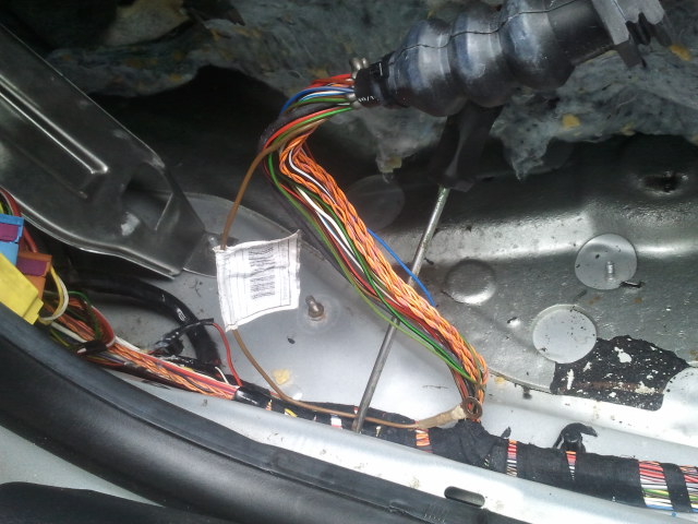

    Добро дня !
    Продолжаю поиск своей утечки.
    Разобрал я в выходной водительскую дверь (потому как в ней барахлит микрик, и было подозрение на неё). И снимал блок комфорта.
    Сам блок оказался в очень хорошем состоянии, на полу были небольшая влага, но не лужа !
    После того как отключил всю проводку идущую на вод. дверь - утечка не поменялась, и составляет 0,32
    Она падает до 0,02 в тот момент когда снимаю фишку с блока комфорта (1 из фишек).
    Осмотрел и ощупал проводку идущию к блоку, часть проводки освободил от изоляции и ощупал, пока осматривал проводку и мял её всячески - смотрел на показания утечки - она не разу не изменилась и всегда была ,032.
    Само состоянии проводки на вид более чем хорошее, не потертая, не треснувшая, не окисленная.
    Понимаю что вопрос поднимался 100 раз, и перечитал всё по этой теме. Но куда лезть дальше - ума не приложу. Посоветуйте куда дальше лезть?
    Фото блока и проводки прилагаю.

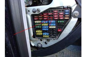

    да
    я не знаю его номер
    но если выдернуть предохранитель который отвечает за блок комфорта (перестают работать стеклоподьёмники и ЦЗ) то утечка падает до нормы.
    Ну это получается тоже самое, что скинуть фишку с самого блока !!!!

    вот этот предохранитель спасает ситуацию
