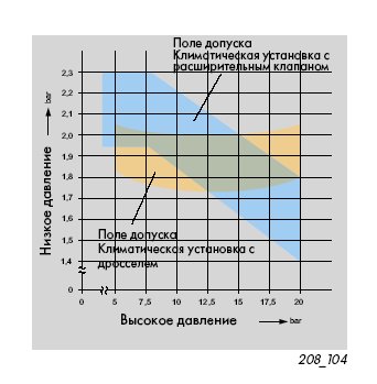

    Ситуация следующая. В начале сезона использования кондиционера обратил внимание на то, что "карлсон" очень быстро переходит на вторую скорость. Ну думаю дело ясное - надо разводить радиаторы и мыть, сказано - сделано, за одно заменен дроссель и заправлена система (почему то было всего 200гр вместо положенных 740). После проведенных мероприятий имеем следующую картину: "Карлсон" работает на первой скорости, очень редко в пробках включается вторая. Утром завожу машину, кондиционер работает нормально (хорошо сказать не могу), до работы доезжаю с комфортом (даже при t за бортом +26*), но стоит заглушить машину и дать ей постоять хотя бы час, всё - холодного воздуха не дождешься. Вчера вечером провели диагностику, вот что получилось, пишу со слов Анатолия anakon, мы вместе были: давление с-мы 3,5низ - 12выс, а должнобыть 2-2,5 и ~10-11, при этом температура поступающего в салон воздуха +19*, попробовали стравить фреон, дабы довести давление до нормы, температура воздуха поднялась до +25*. Вынули салонный фильтр, адаптировали заслонки, всё без изменений
    У кого какие мысли на сей счет?

    Разница между верхом и низом.
    12-14ам это норма для выоского на работающем кондере. Вторая скорость после 15 вроде включается или больше даже.

    Димыч, а трубки кондиционера в районе заправочных штуцеров трогал, если холод вырабатывается одна из них должна быть ледяная. В идеале поглядеть бы температуру на испарителе, но на дорестайле не уверен есть ли там датчик. В принципе на климатронике можно поглядеть положения заслонок. У меня компрессор почти год то холодил, то нет, в итоге совсем устал.

    холодная трубка в принципе практически должна иметь температуру испарителя, т.е в исправной системе 3-4 град. Ниже система не дает охлаждатся, чтобы не происходило обледенение конденсата на испарителе. Если трубка имеет нужную температуру, значит проблема в регулировании заслонками, т.е. холод есть, но он не попадает в салон, В первую очередь смотреть температурную заслонку
