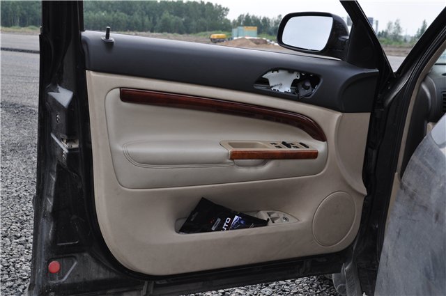

  17. #37
    Golf Аватар для Мишель
    19.08.2006
    Россия, Жуковский(МО)
    794
    Ну вот,закончил я свои задние обшивки
    Делать одновременно просто и сложно,и как сказал Руслан:
    Цитата Сообщение от rus78 Посмотреть сообщение
    второй раз делать не буду точно
    В общем приобрёл две задние СуперБ-овские обшивки,распаял верхние части(где ручки),так-же распаял верхние части своих задних обшивок.Сложность в том,что верхние части двойные,и если для Пассата это не критично,(ручка крепится в одинарную часть),то у СуперБ-а всё это слоёное(сдвоенное) хозяйство участвует в закреплении и фиксации ручки.Но,как говорится,аккуратно,потихоньку,не торопясь,разметил,выпилил(дремелем),потом подгонка,склейка(термо-клеевым пистолетом),тщательное зашкуривание,и обтяжка кожей!
    Кожу по фактуре и рисунку мне подобрали практически один в один.И потом всю эту красоту(верхние части),припаиваем обратно к основным обшивкам!
    Название: Карты дверей 002.jpg
Размер: 122.6 КбНазвание: Карты дверей 004.jpg
    Passat Variant B5+, 1.9TDI (AVF, 130 л.с.), АКПП, 2003-2004 м.г.Продан. кк 00289
