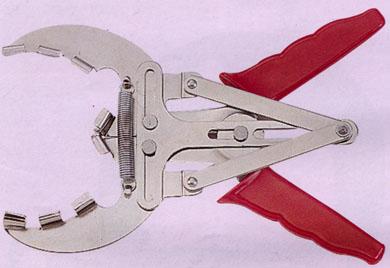

Еще вопрос такой -как снять и одеть кольца?
| Получено: 2,043 Отправлено: 328 |
Есть такая штуковина: съемник поршневых колец...
Им очень удобно и снимать, и ставить...
Но по идее можно и руками... Только очень аккуратно.

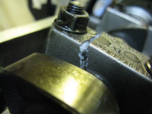

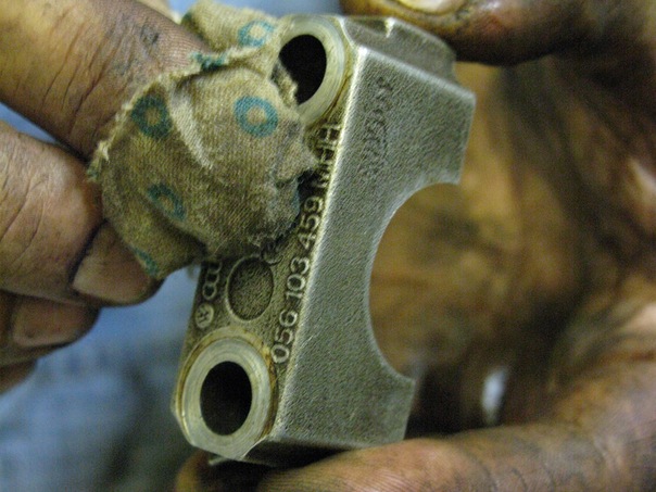

Не знаете номер вот этой детальки? Собственно она и лопнула пополам(((
А всё, обнаружил)) Сорри, он на детальке написан)))
Ищу по этому номеру, находит вот что
Это, видимо не то совсем, насколько я понял..((
Это ведь вкладыш распредвала, так?![]()

Это есть часть подшипника скольжения. В каталоге Экзиста даже нет отдельно этой детали для нашего двигателя.
Идет в сборе вся голова.
Действительно, а как ты сломал литую деталь?
| Получено: 860 Отправлено: 418 |
Эти детали притираются каждая к своей шейке. Теоретически их нельзя с одной головки на другую переставлять.... Их нельзя даже с одной шейки на другую местами менять.... Именно поэтому они идут каждая под своим номером...
Я даже не знаю, чо терь делать...
Теперь никакого пути уже нет... Тупичок, так сказать...
Gumanoid_AN, ну не покупать-же ГБЦ из-за этого...
Хотя вряд-ли ты найдешь крышку отдельно.... И даже если найдешь, то неизвестно, как она встанет не на своё место...
Можно попробовать так: БЕЗ гидрокомпенсаторов и клапанов в ГБЦ ставишь РВ в постели... Ставишь пару родных крышек (предварительно полив шейки маслом...)
Проворачиваешь РВ несколько оборотов. Потом ставишь новую крышку на место сломанной и пробуешь провернуть РВ. Главное- чтоб не изменилось усилие проворачивания вала... Если будет подклинивать- такую крышку в топку!

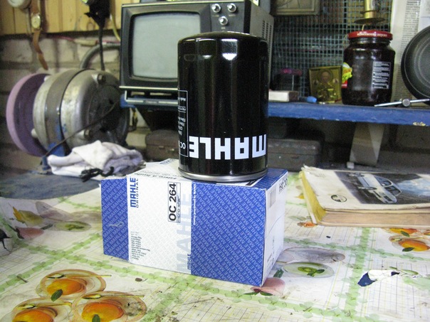

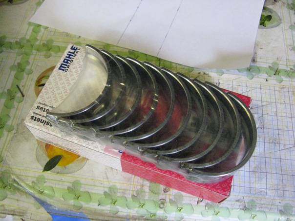

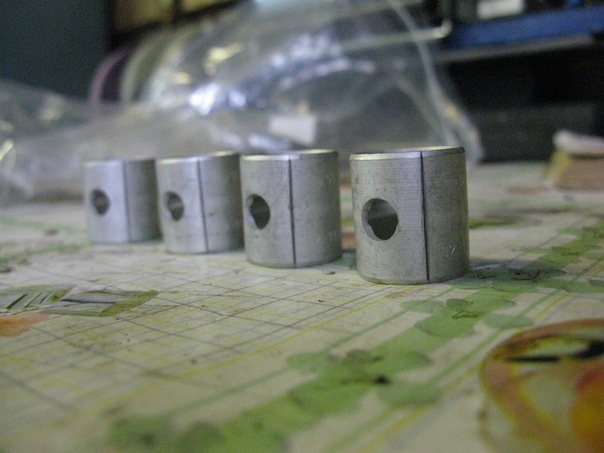

Было закуплено за все это время:
- Прокладка ГБЦ
- Прокладка Клапанной крышки
- Прокладки впускного и выпускного коллектора
- Новые гидрокомпенсаторы
- Втулки шатунов
- Коренные вкладыши
- Комплект поршневых колец
- Датчик положения рапсредвала
- Масляный фильтр
- Моторчик корректора фары (2 шт.)
На фото не все)

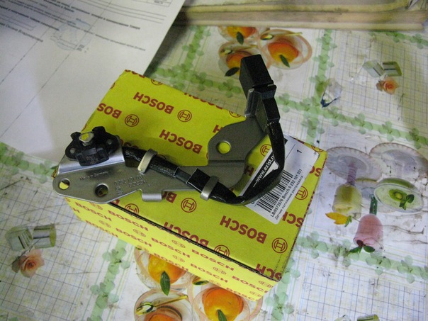

Начались работы с самого простого - замены датчика положения распредвала (на фото уже новый)

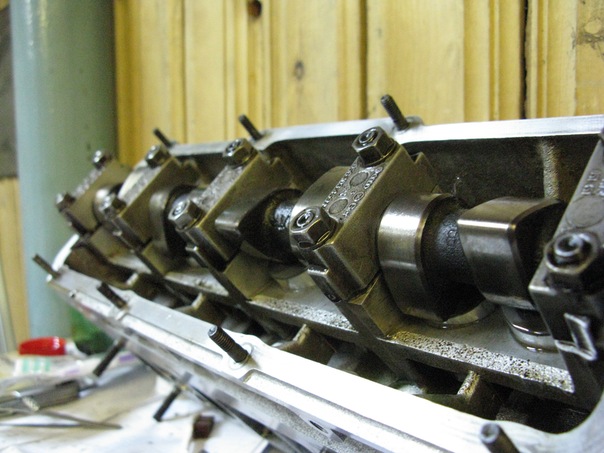

Далее начал сборку ГБЦ
Пригодился Литол (Спасибо .Карел.!)
Аккуратно пинцетом прилепил сухари обратно, установка клапанов на место прошла так же быстро как и их снятие..
Новые гидрокомпенсаторы INA
Всё наживил, закручивал от центра к краям крест на крест...вроде делал все правильно, очень долго получилось, потому что докручивал каждую гайку сначала по обороту, потом и вовсе по пол-оборота ключем..

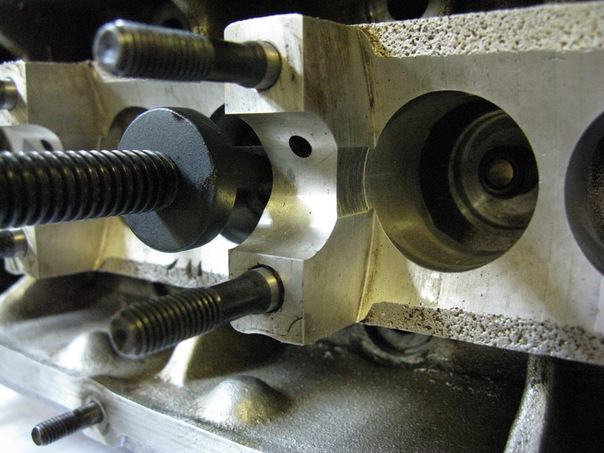

А потом произошло вот что(((((
Причем это случилось в тот момент, когда верхняя и нижняя часть вот-вот должны были соприкоснуться...(((
Ремонт остановился...(( Как думаете, на разборах можно их найти?? я понимаю, что попал здорово, но ремонт закончить нужно до сентября, т.к. в сентябре меня из гаража выселяют(( В общем вот так...
