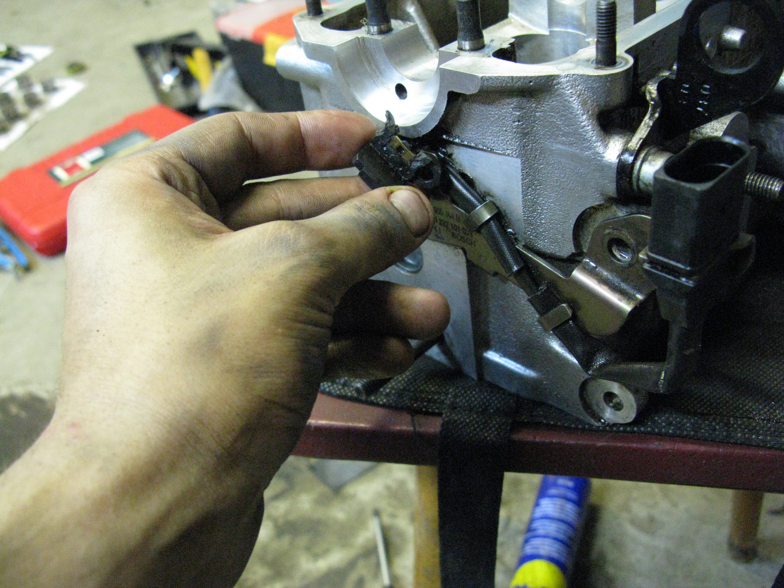

Насчет датчика распредвала сказать точно не могу, железка сама и пластмаски сами размером в общей сложности с ноготь) Они вывалились прямо из под шестерни распредвала, когда я начал снимать его (снимал аккуратно, без резких движений, хруста не было, они просто упали на пол..(
Там на фото видно что это такое, может быть кто-нибудь сталкивался?

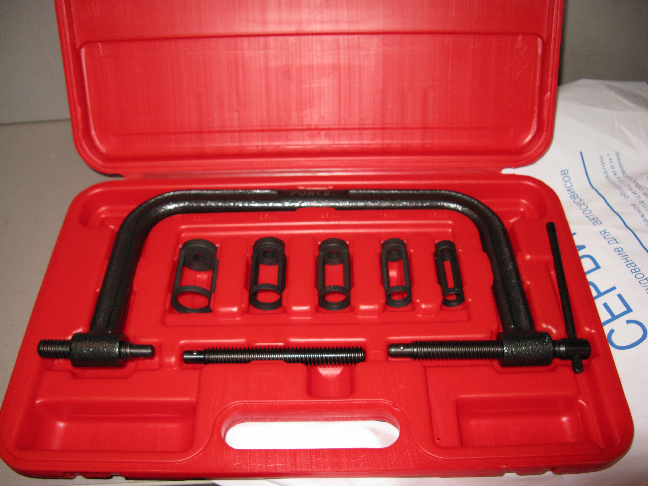

И самая главная покупка за сегодня - это универсальный рассухариватель клапанов FORCE. Решил взять сразу нормальный, мало ли когда и для чего он еще пригодится))) пущай будет))) цена вопроса - 1500р)))

Это датчик положения распредвала... Эх! Надо было шкив снять ДО снятия распредвала... Теперь заказывай новый датчик. Без него мотор нормально работать не сможет.... Ещё косаря на полтора попал... Бери Бош.

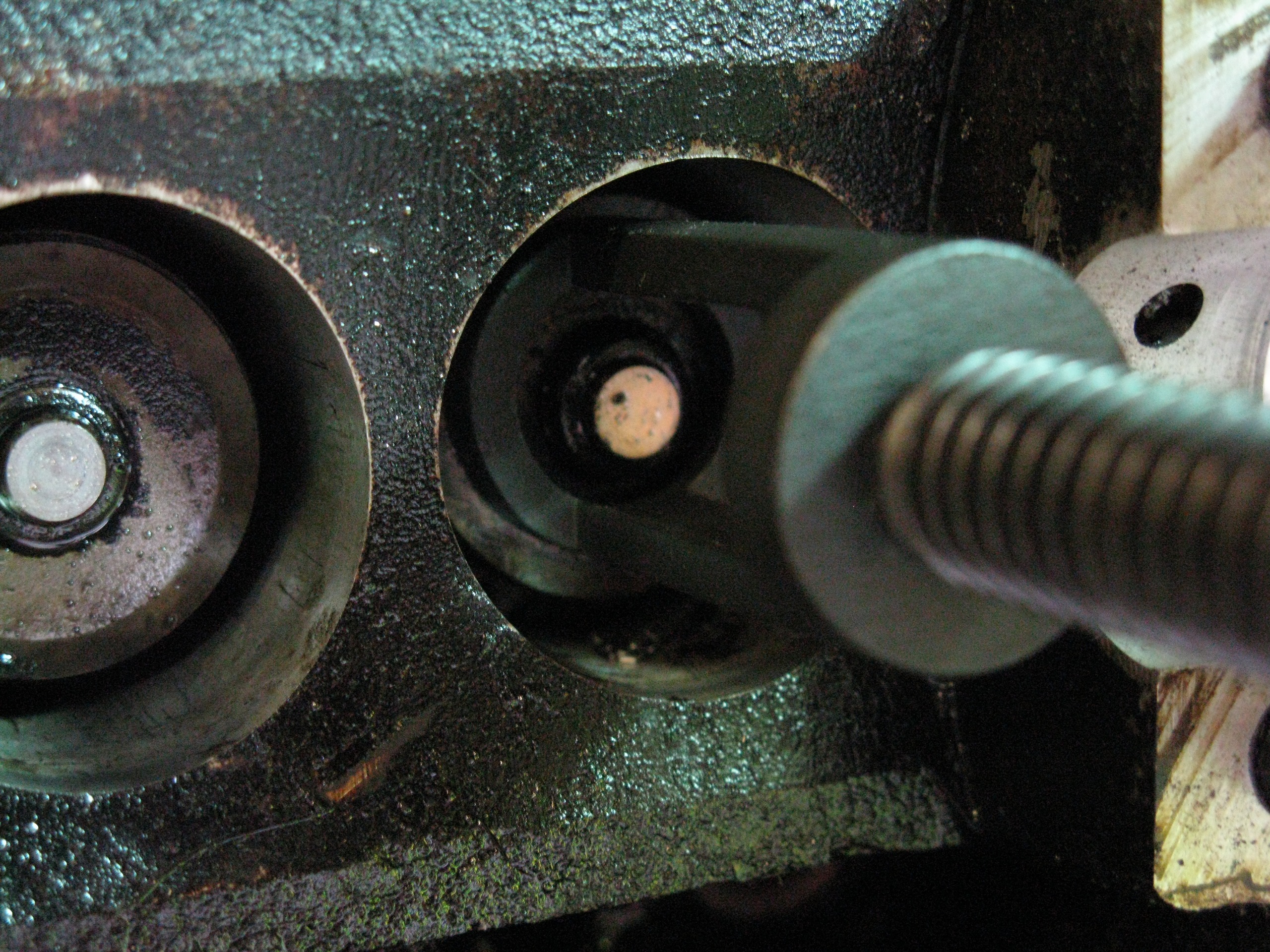

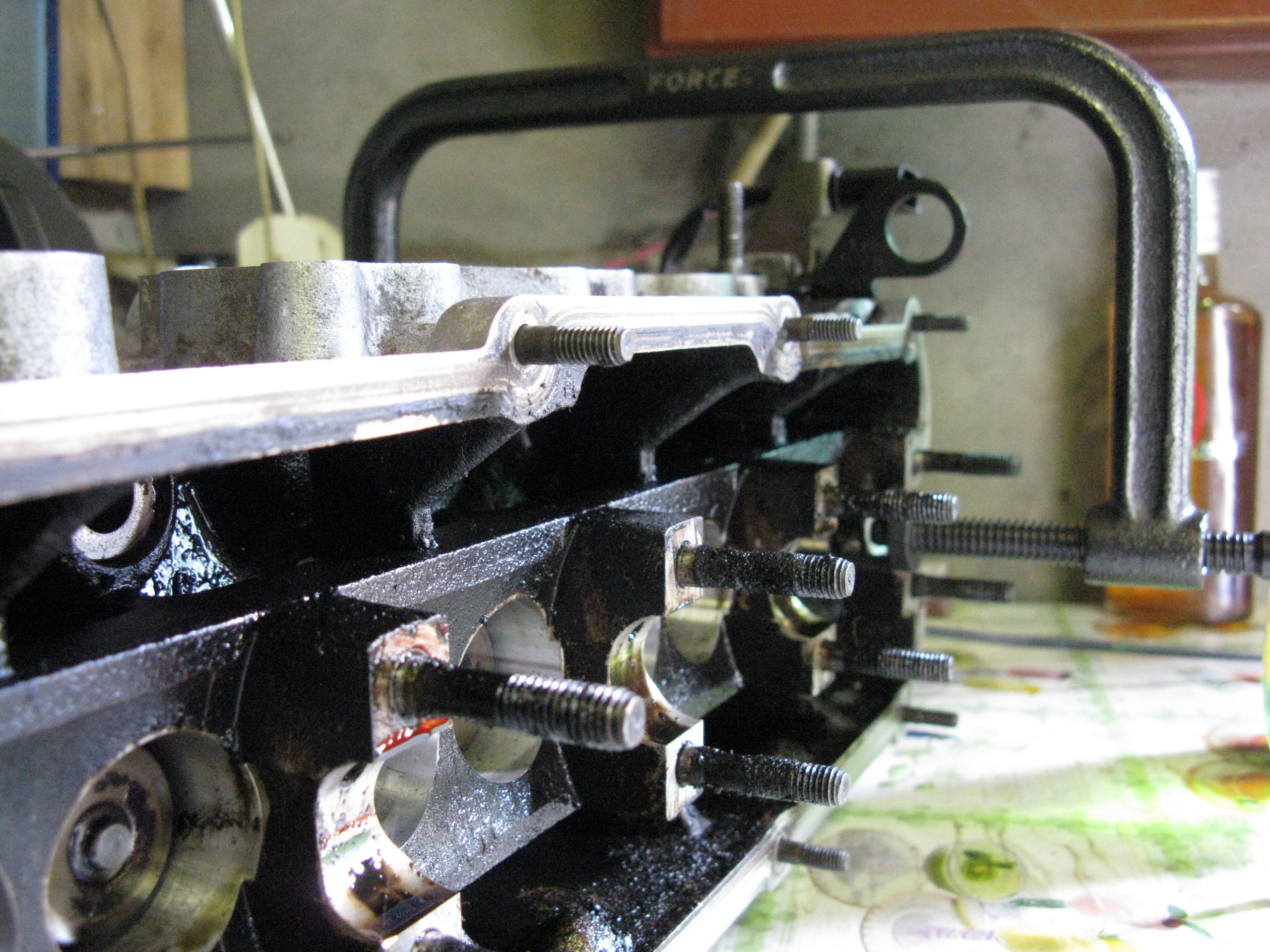

Инструмент в действии))
Первый снятый клапан)))
А следом и все остальное)))

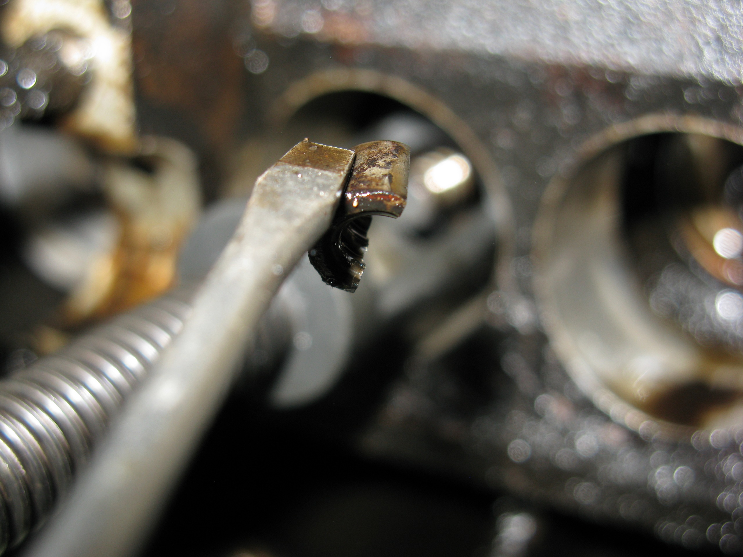

Сухари снял вот таким образом)))

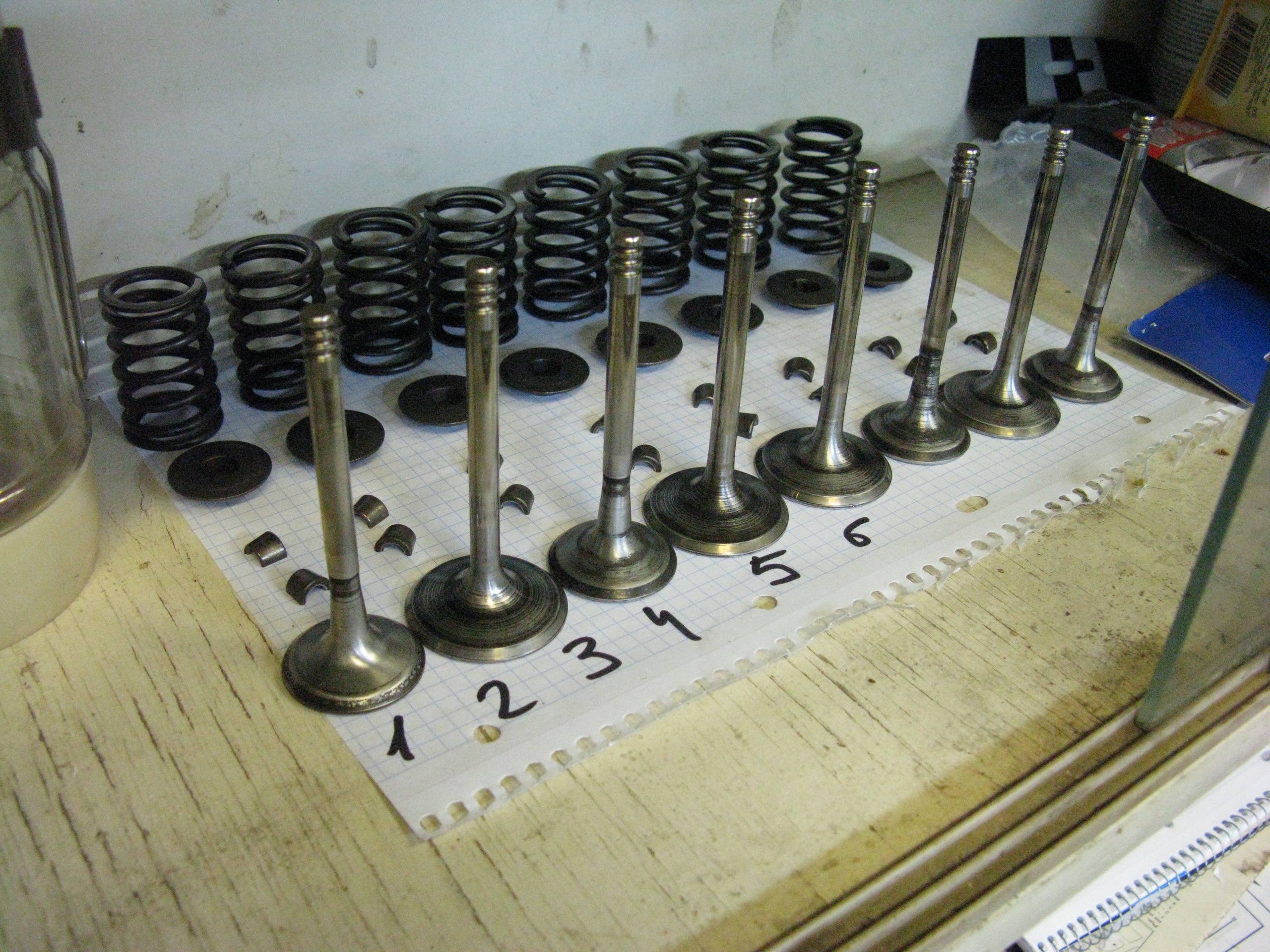

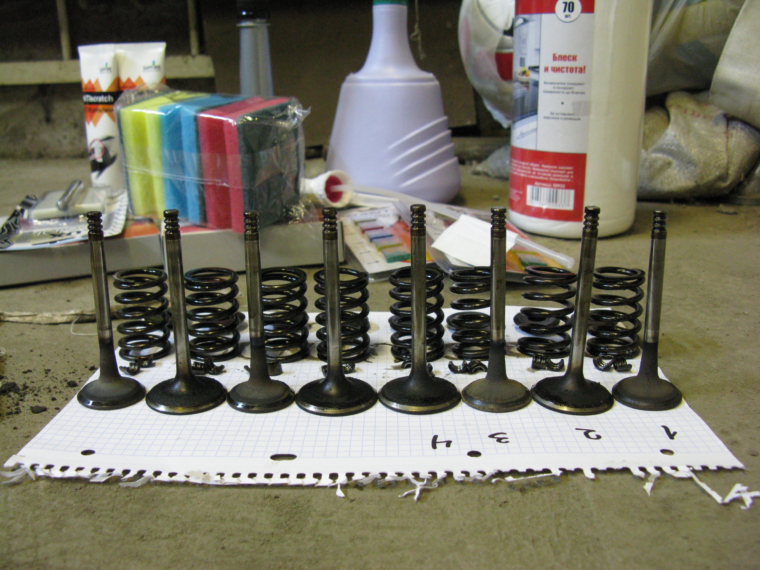

Снял все клапана и остальное)))

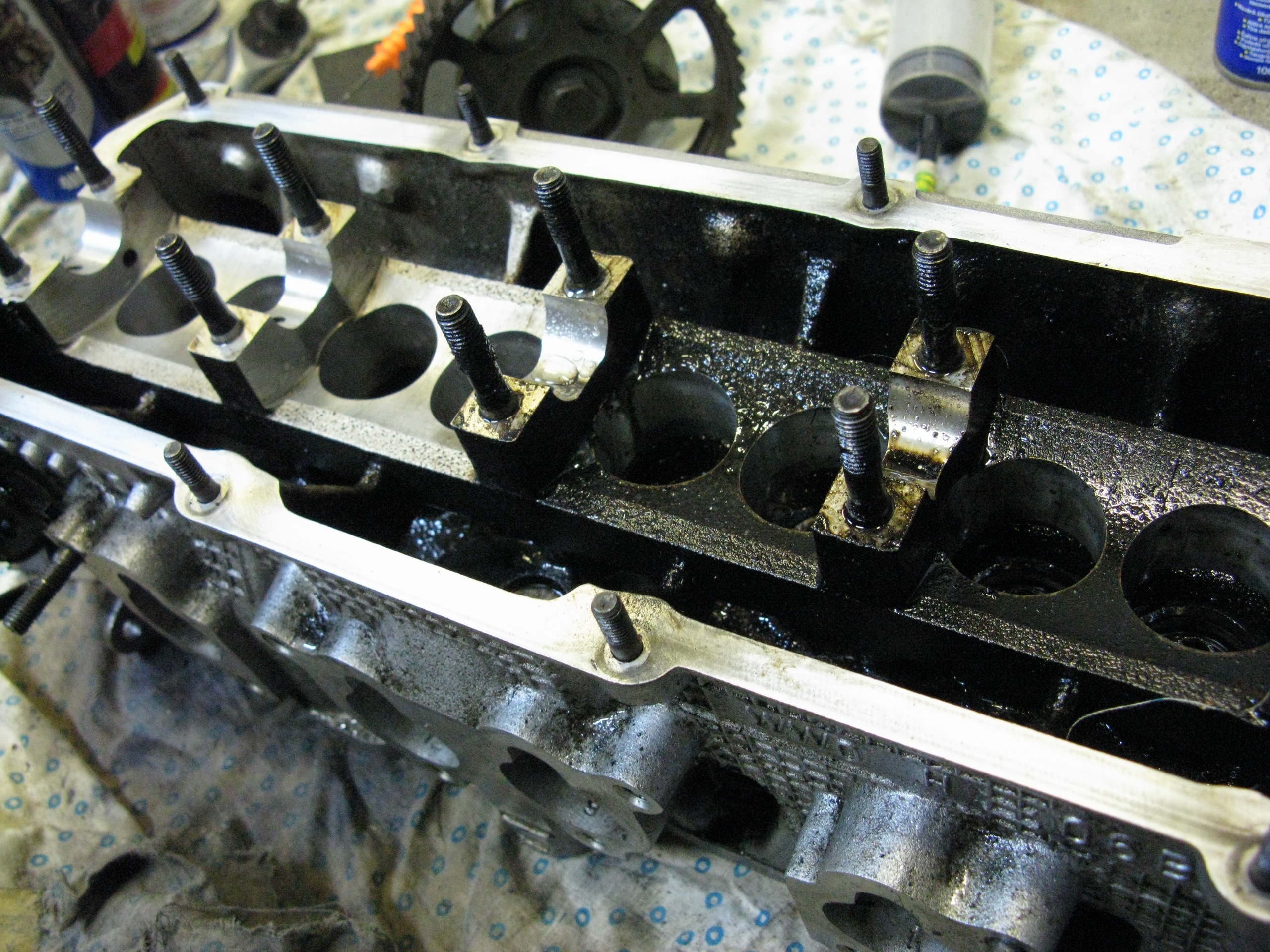

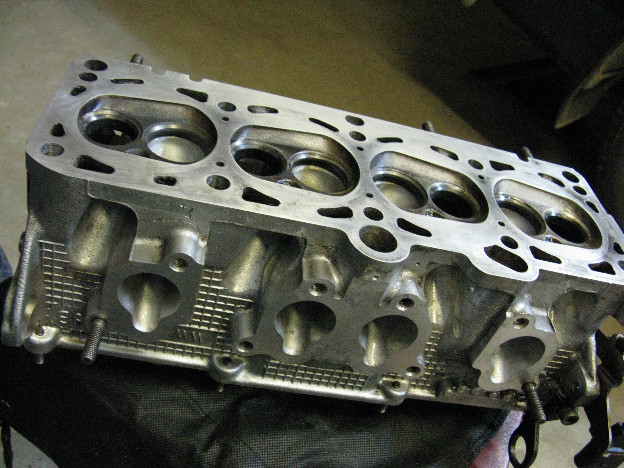

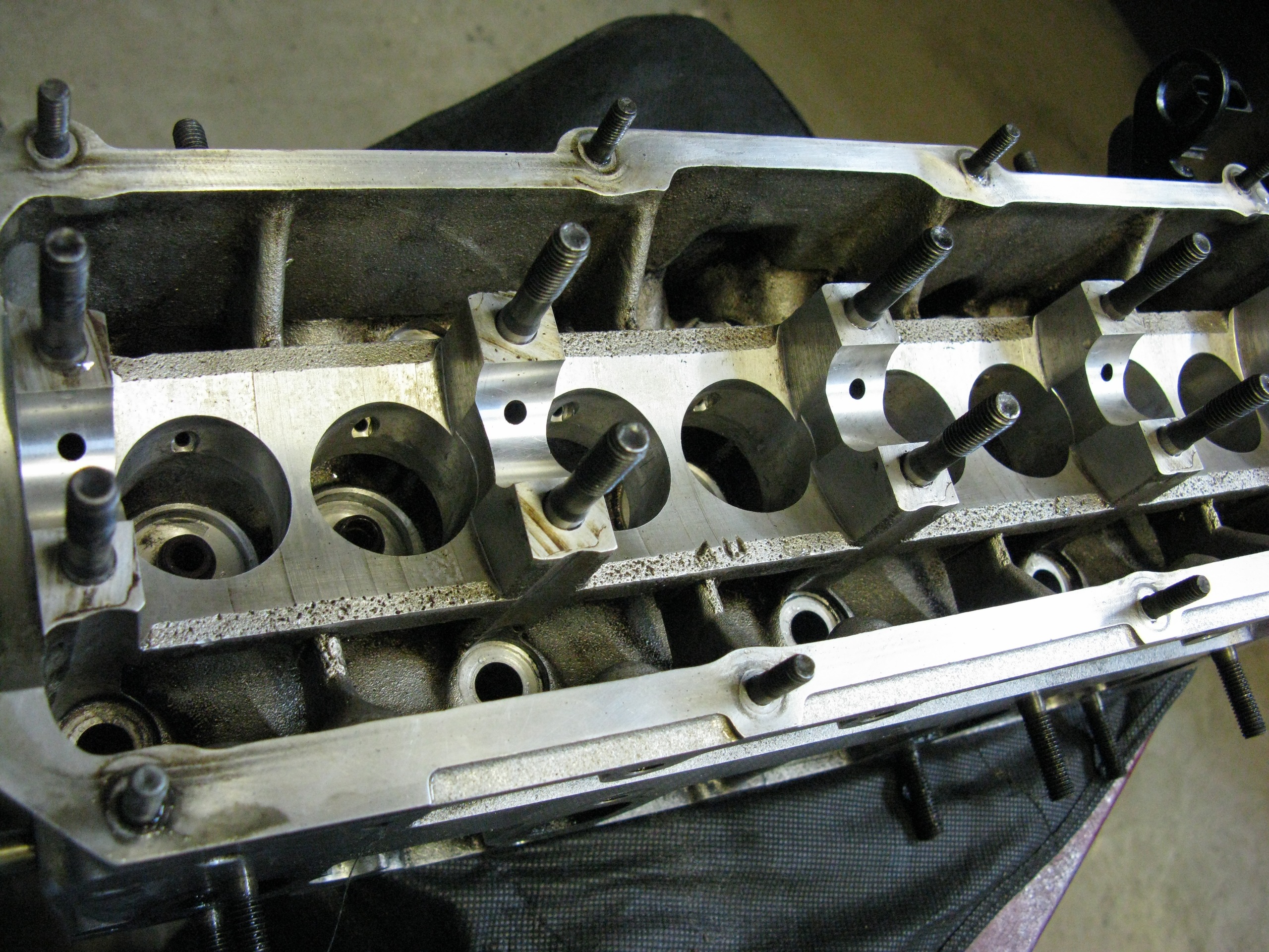

Начал чистить головку)))
После очистки еще и отшлифовал)))
Головка чистая))
А вот он датчик положения коленвала (именно отсюда и отвалились те пластмасски)

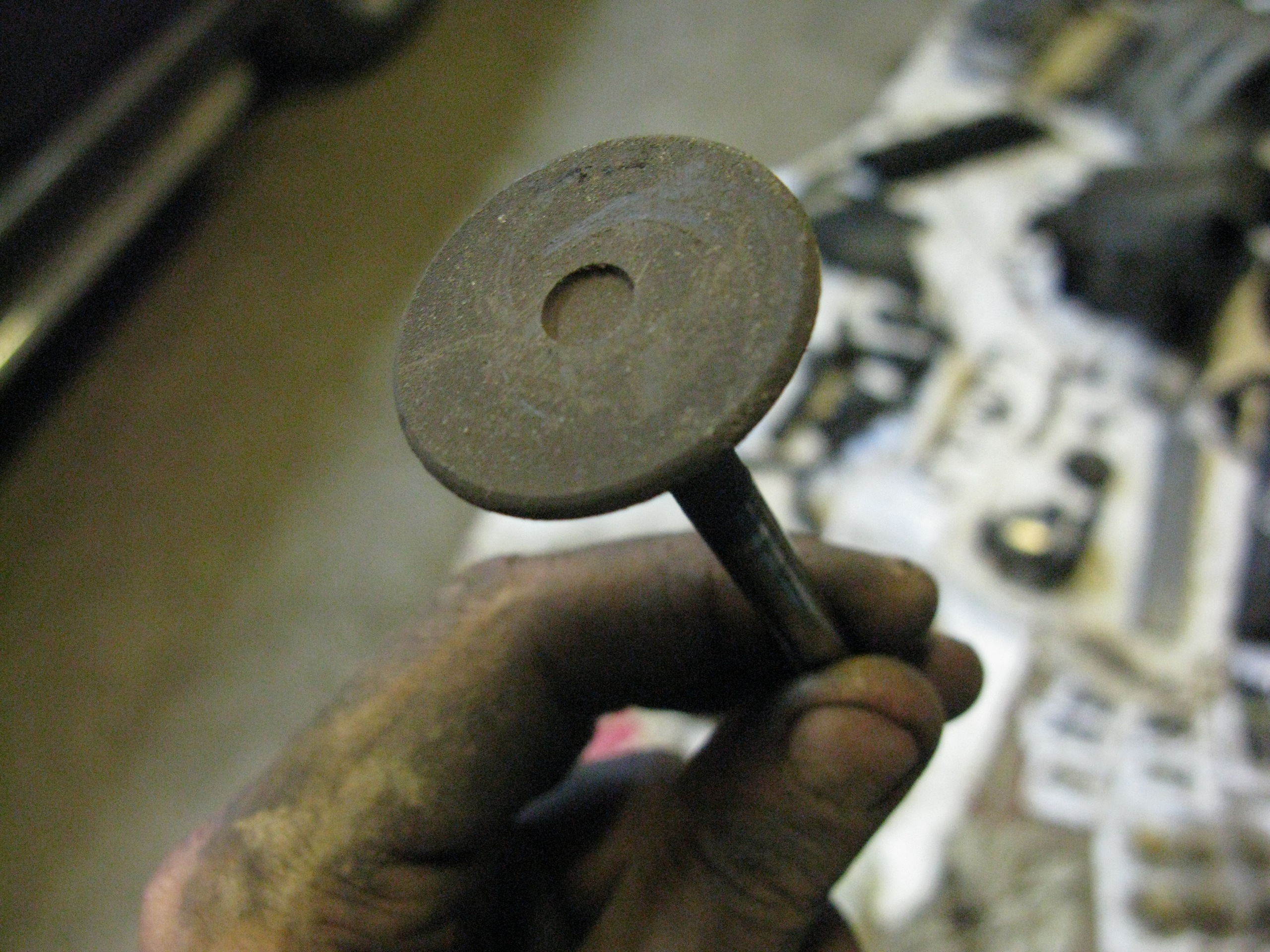

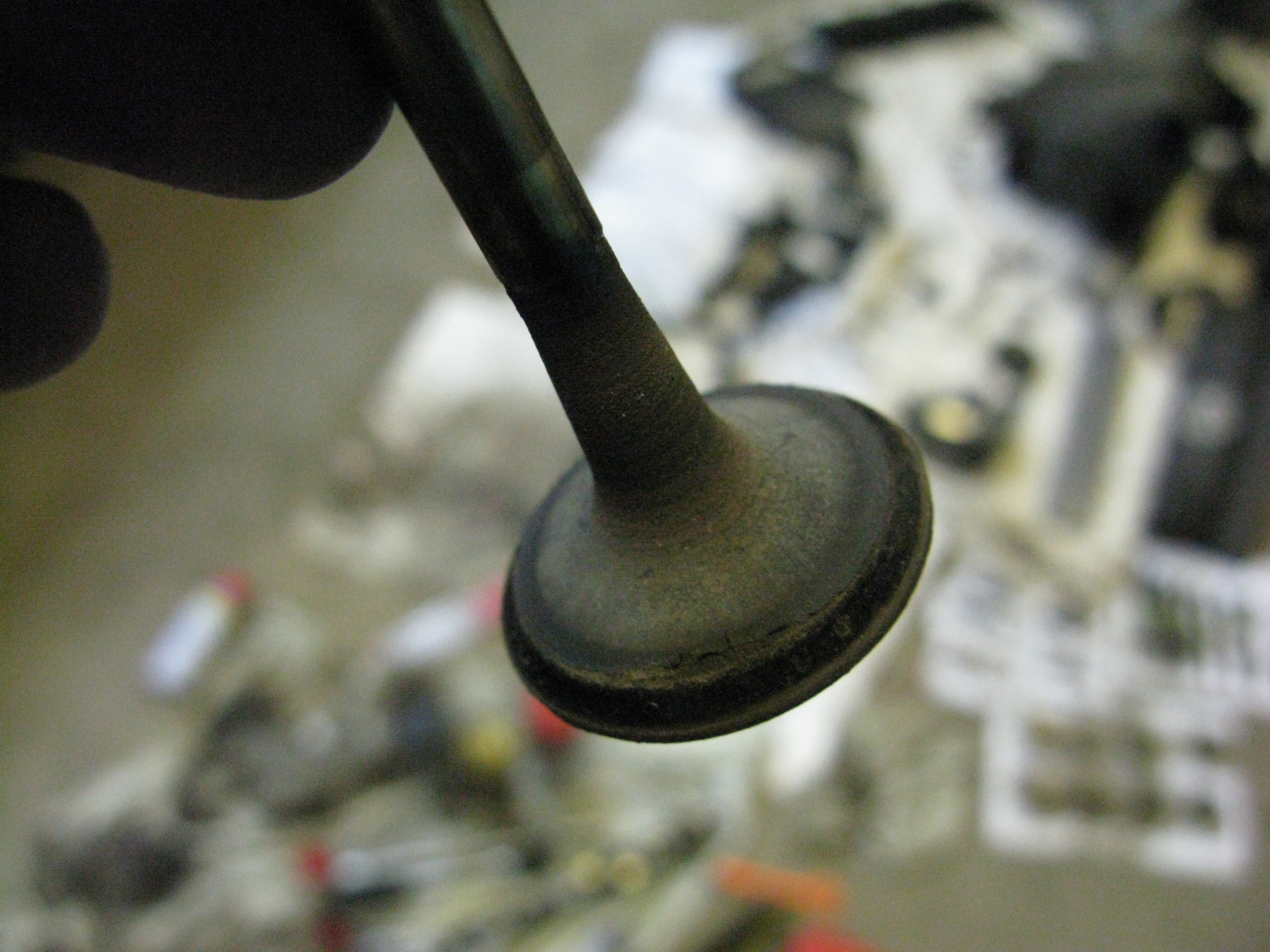

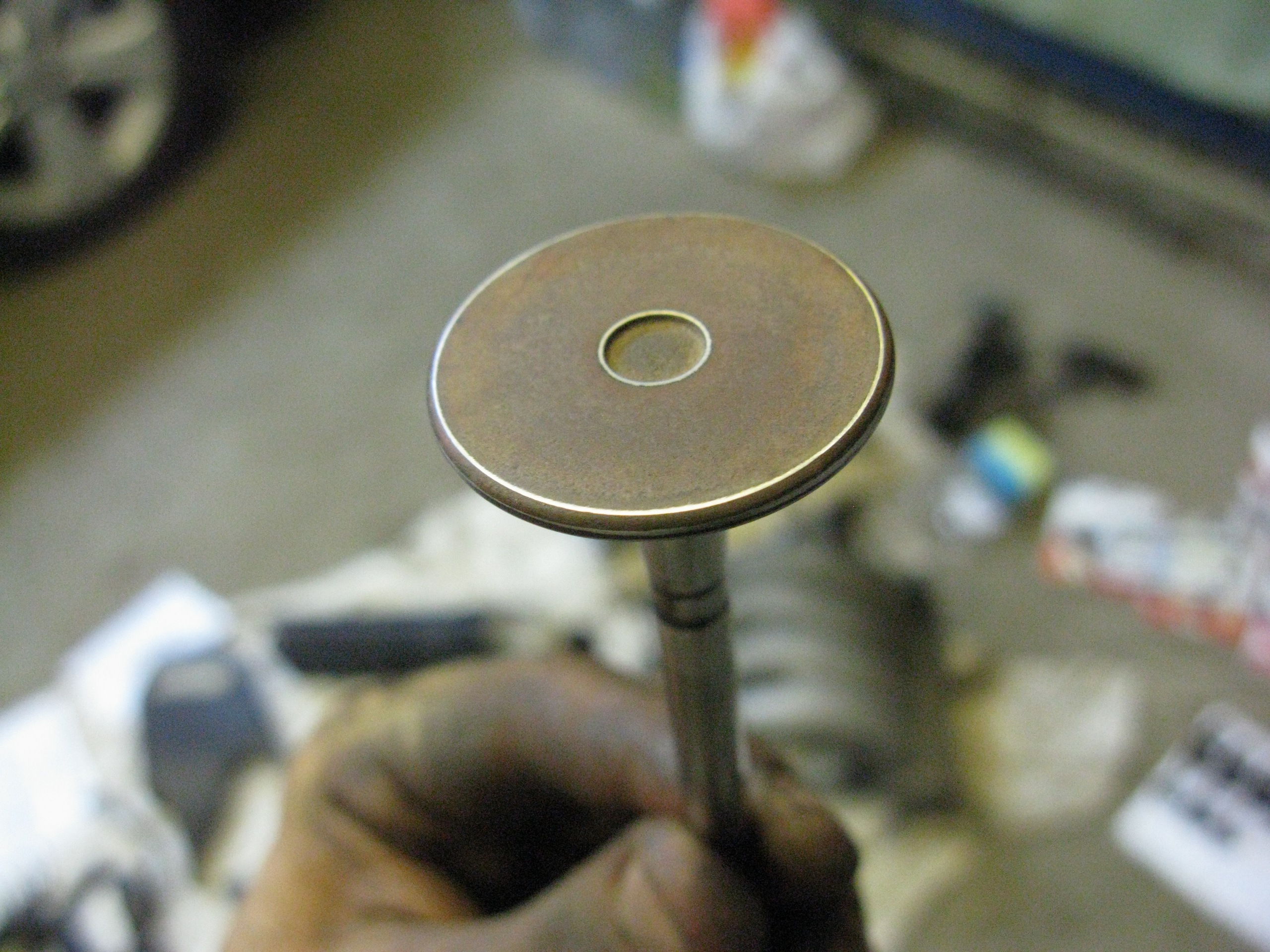

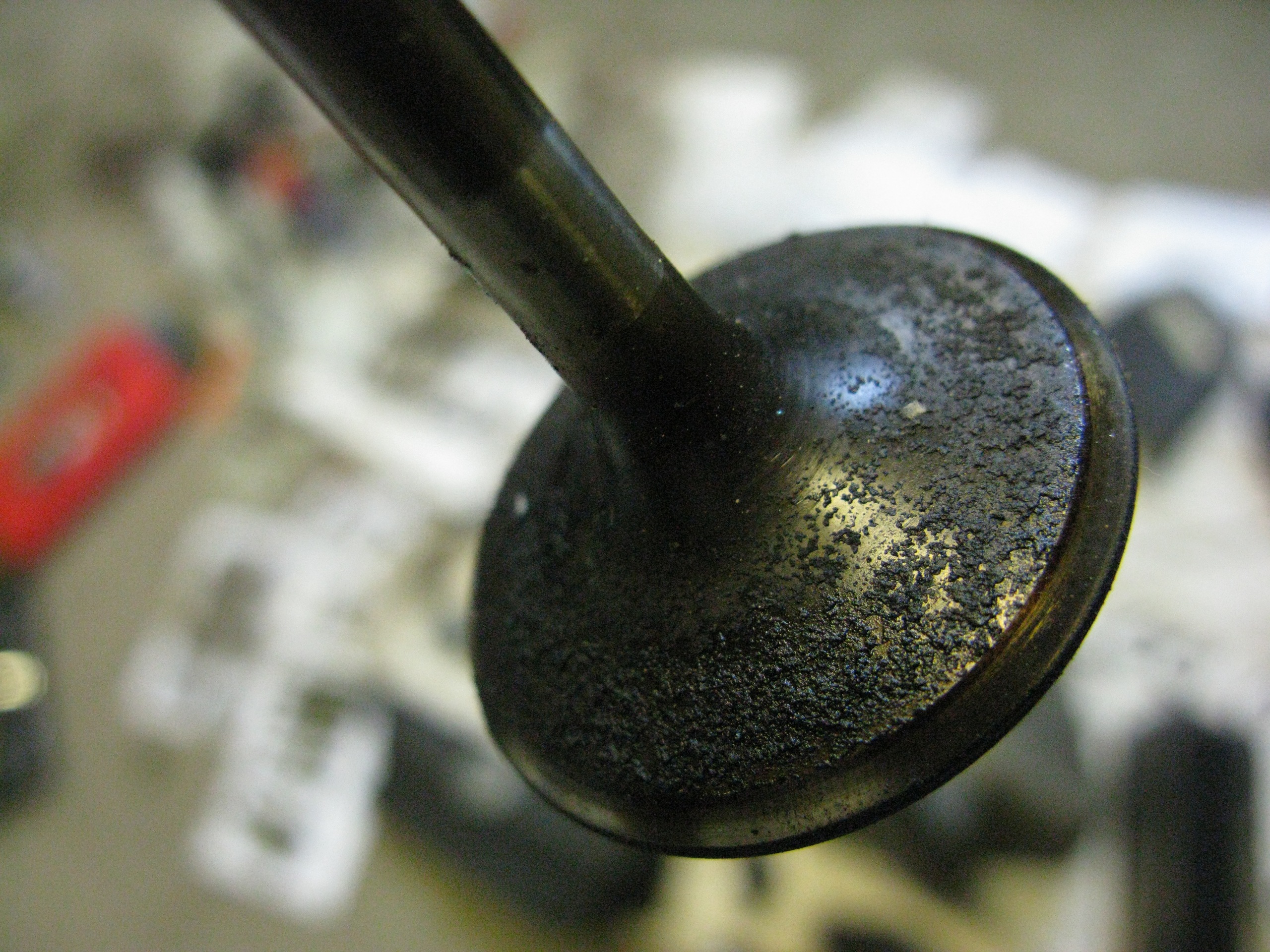

Состояние выпускного клапана до чистки))

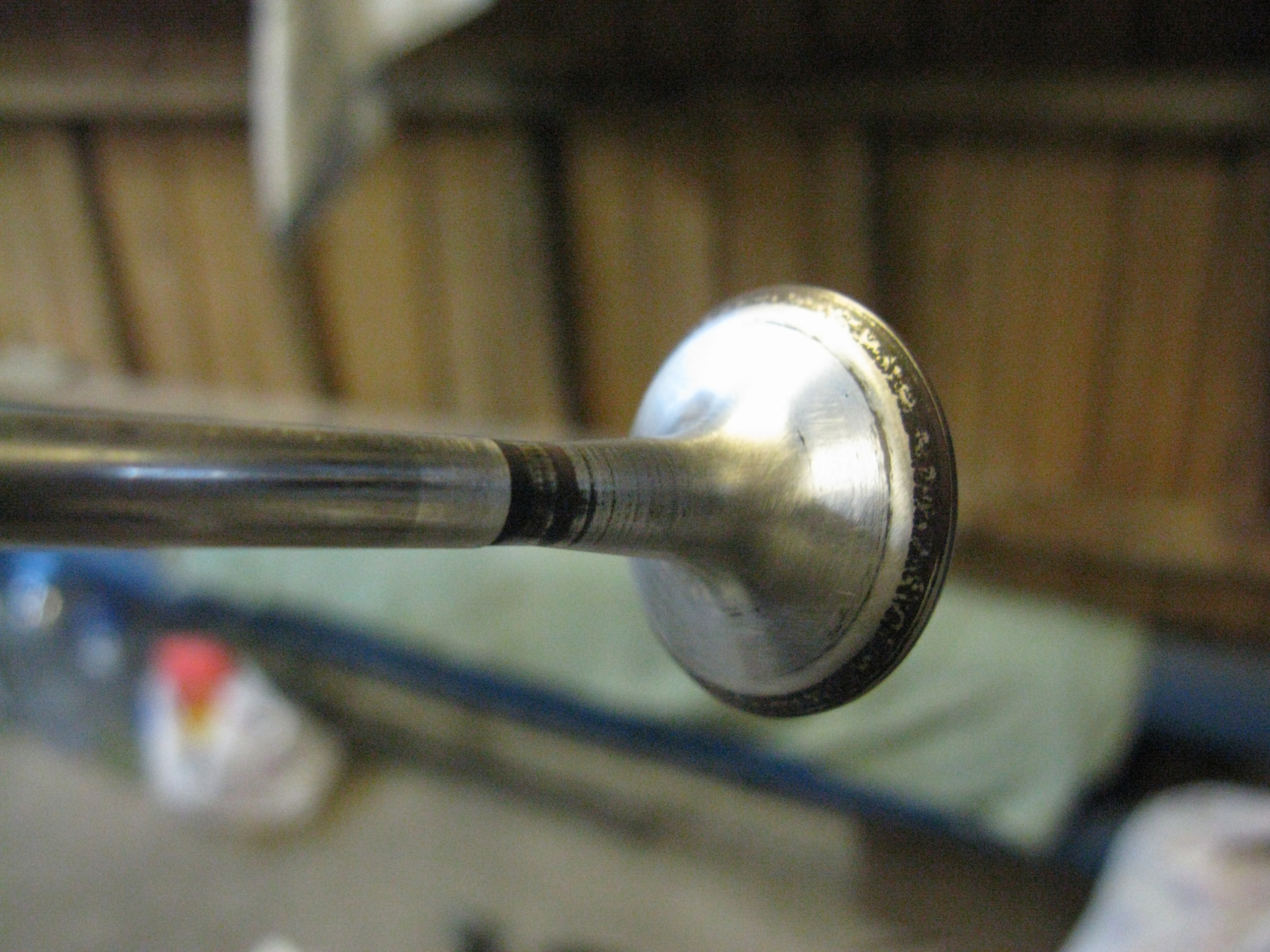

А вот он же после чистки)))

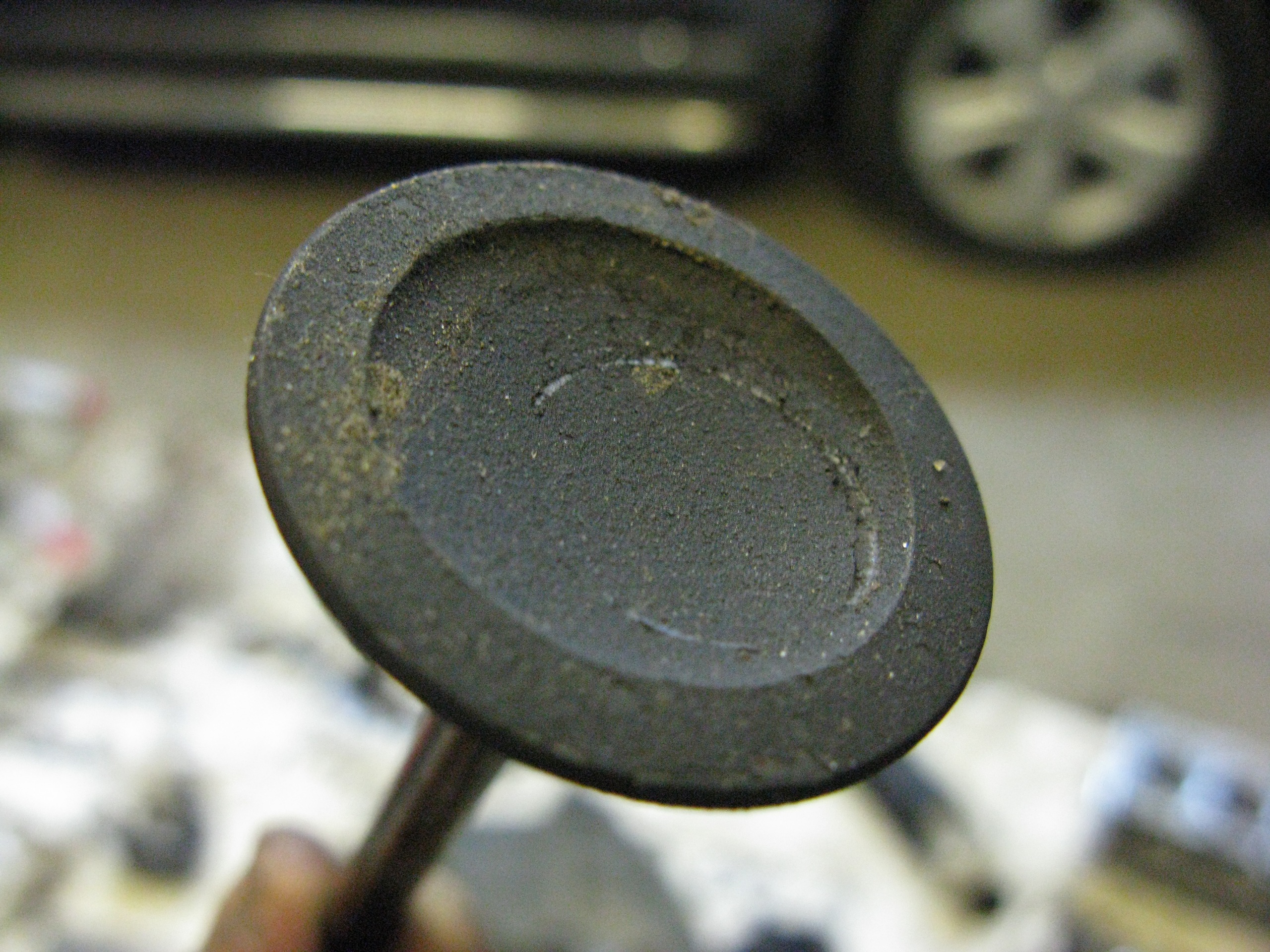

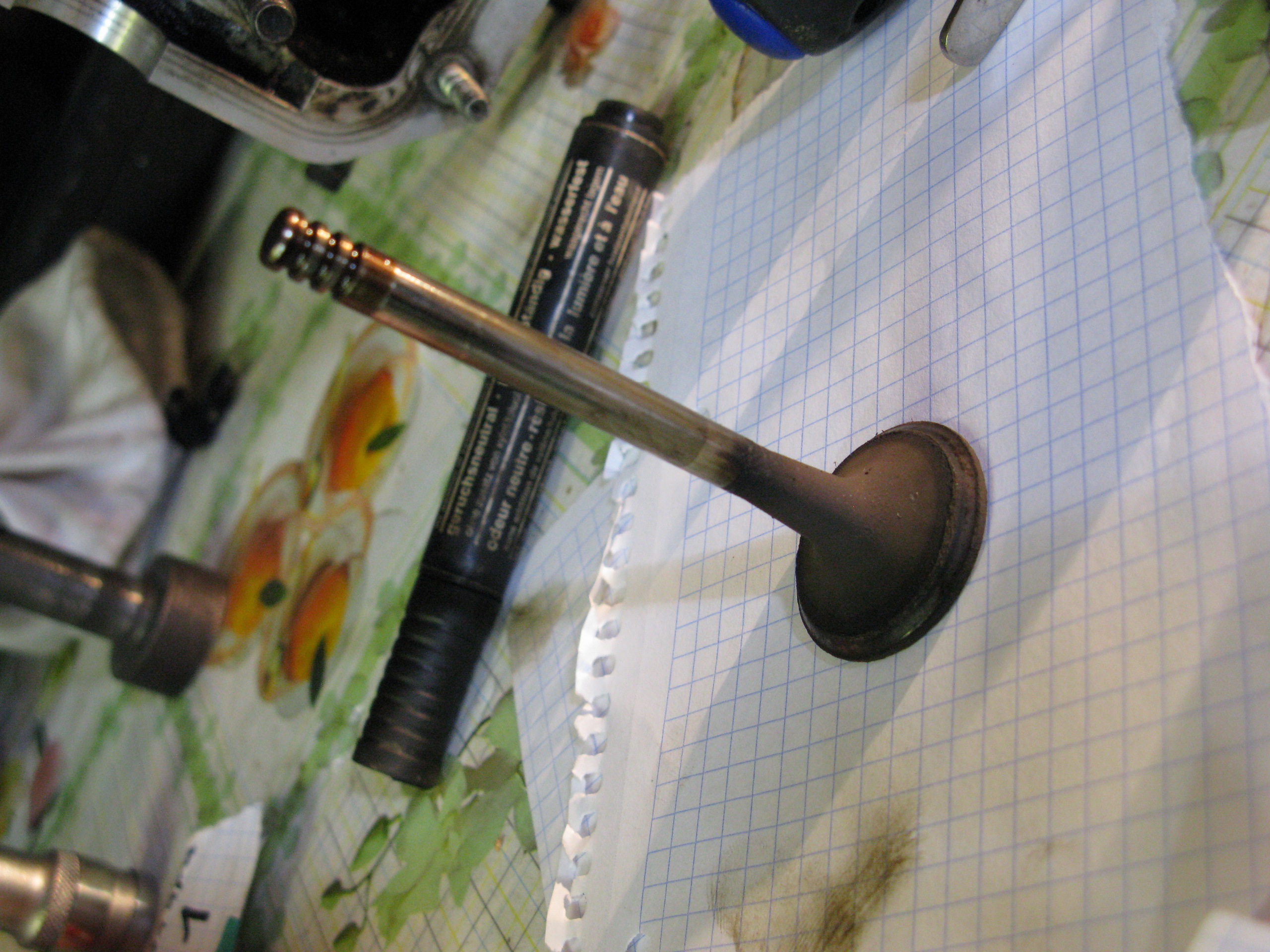

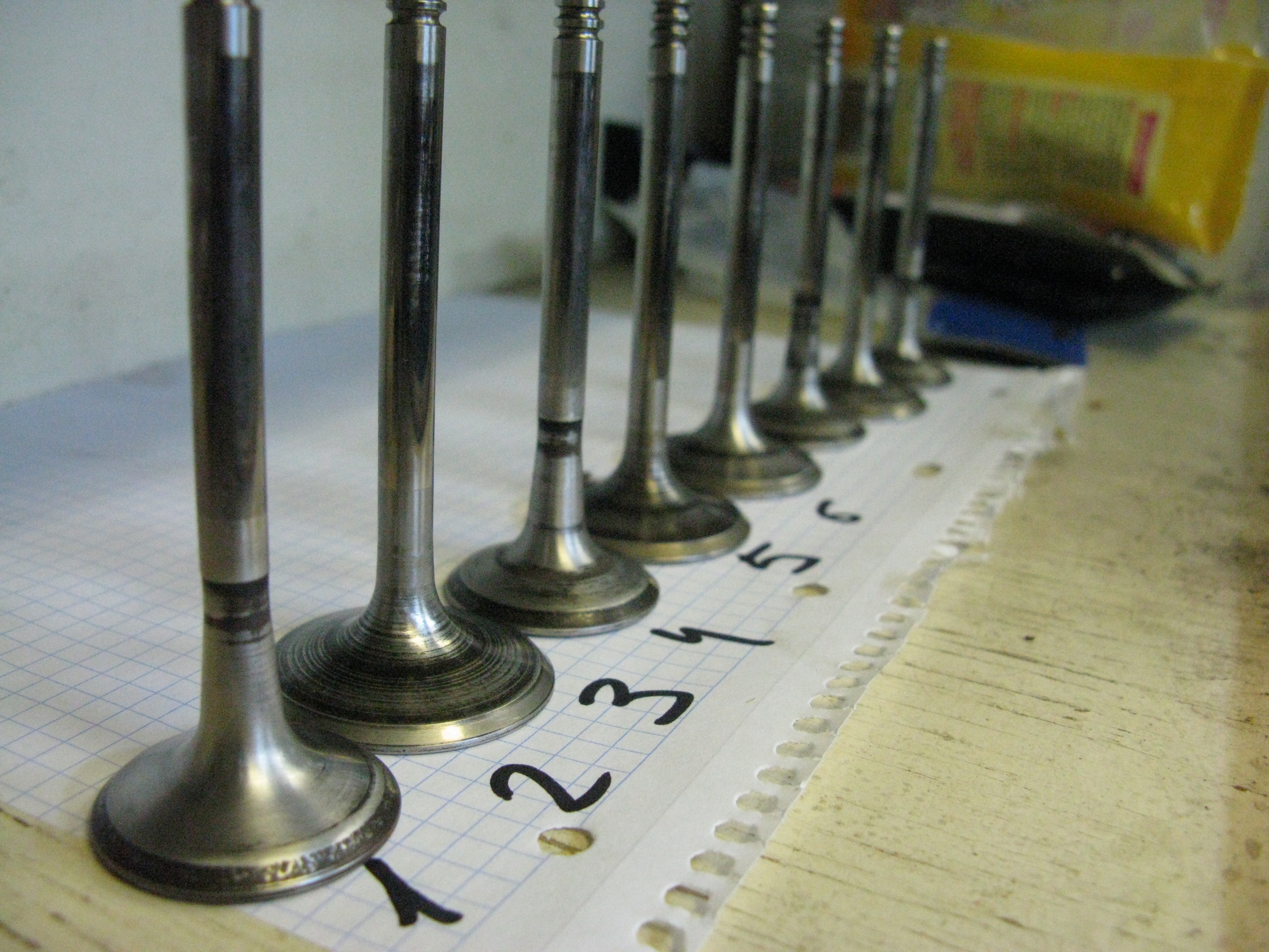

Клапана очистил)

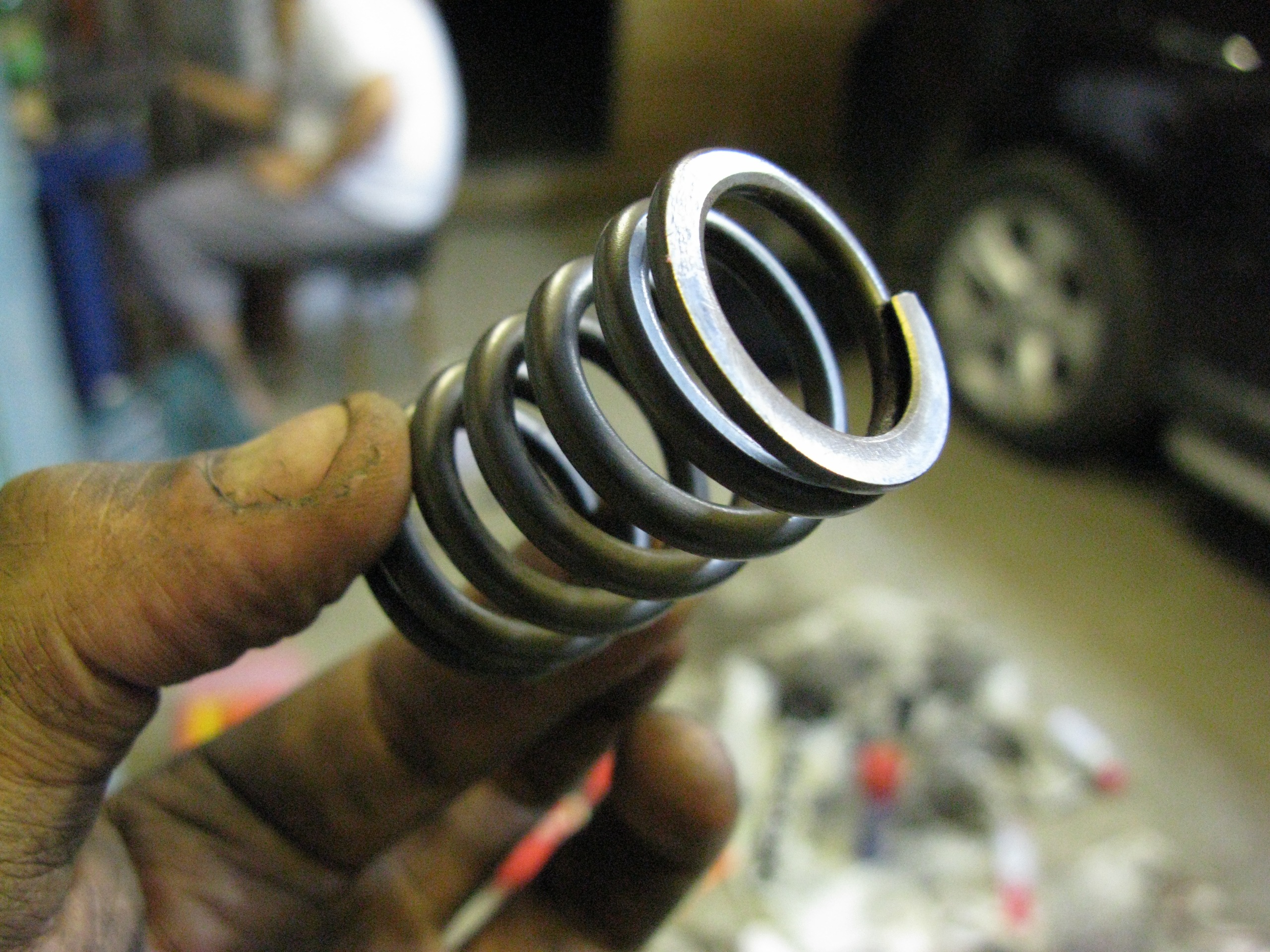

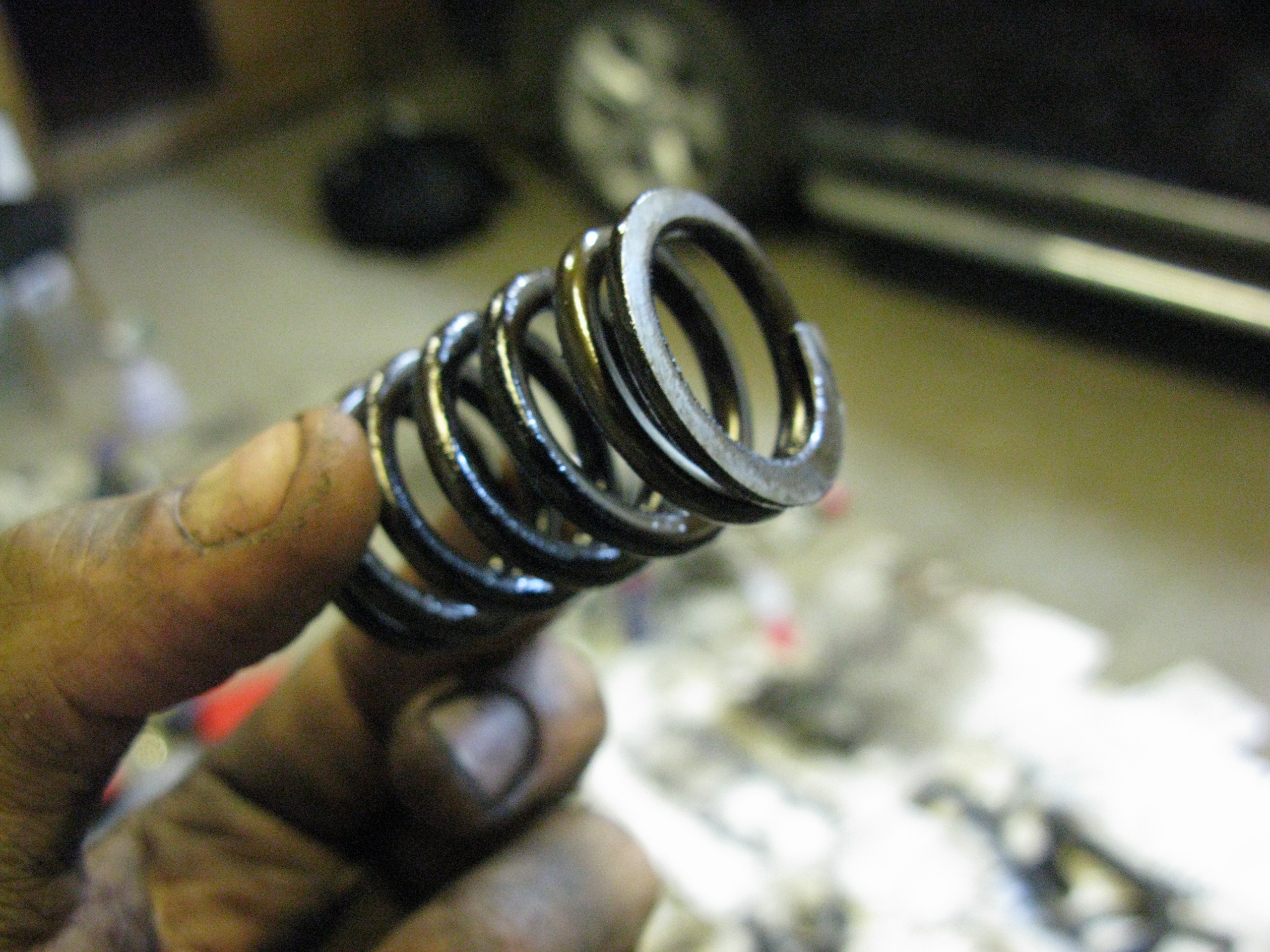

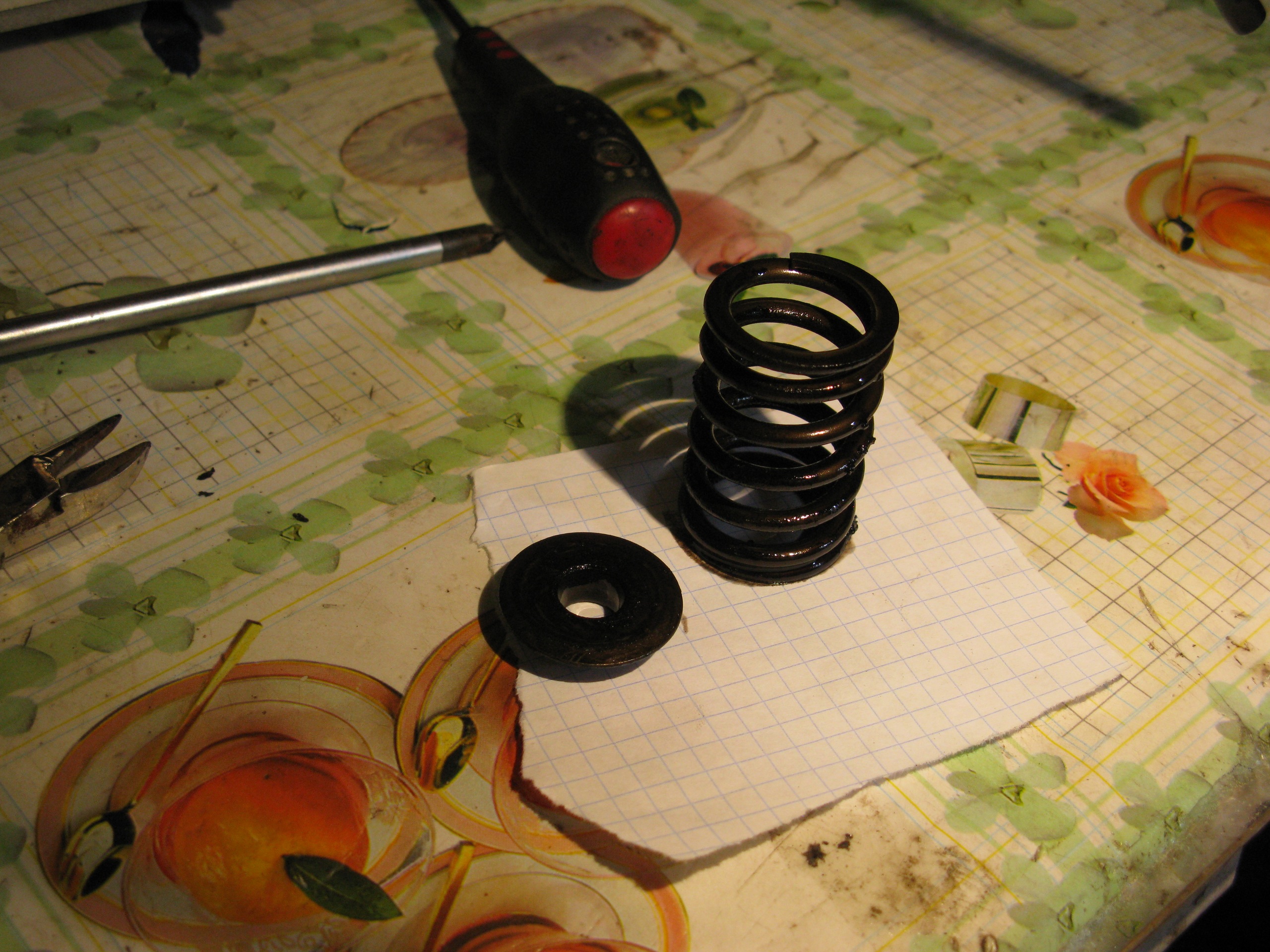

Пружина до чистки и после))
