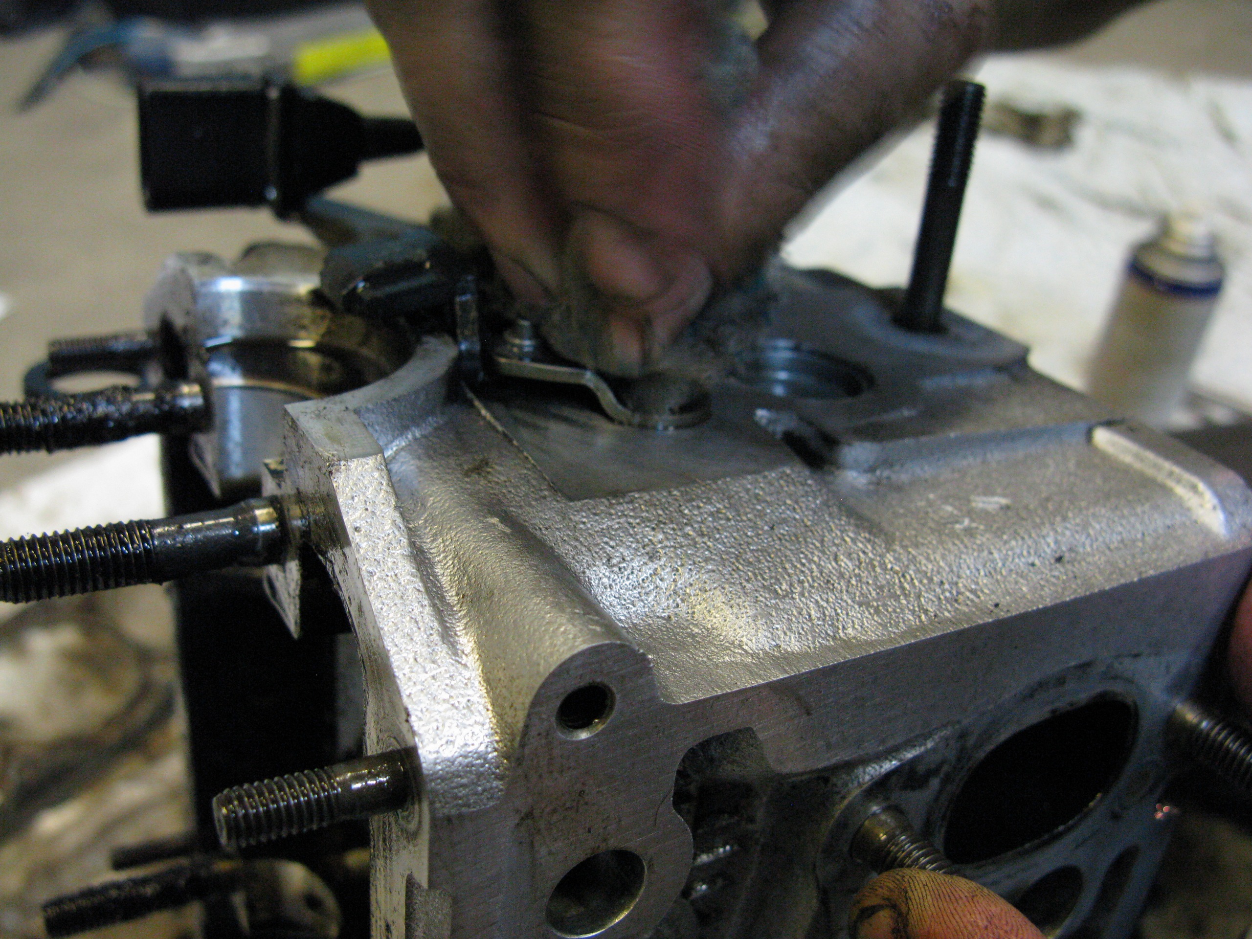

Gumanoid_AN, отмачивание в бензине вряд-ли поможет... Купи пару баллонов карбклинера (очиститель карбюраторов) - спрей. Растворяет весь нагар на раз-два...
Полил-почистил, полил- щеткой зубной потер...
Я недавно поршни очищал и канавки колец... Оч хорошо помогает...
Просто разложи на верстаке по порядку... 1 цилиндр, 2-й... и т.д.... И по очереди очищай... Можешь наклеить кусочки скотча малярного и написать на них откуда какой клапан... Тебе-же тарелку клапана очистить надо будет и небольшую часть стержня...
Наклей скотч на самый кончик стержня клапана... Тогда метка сохранится...

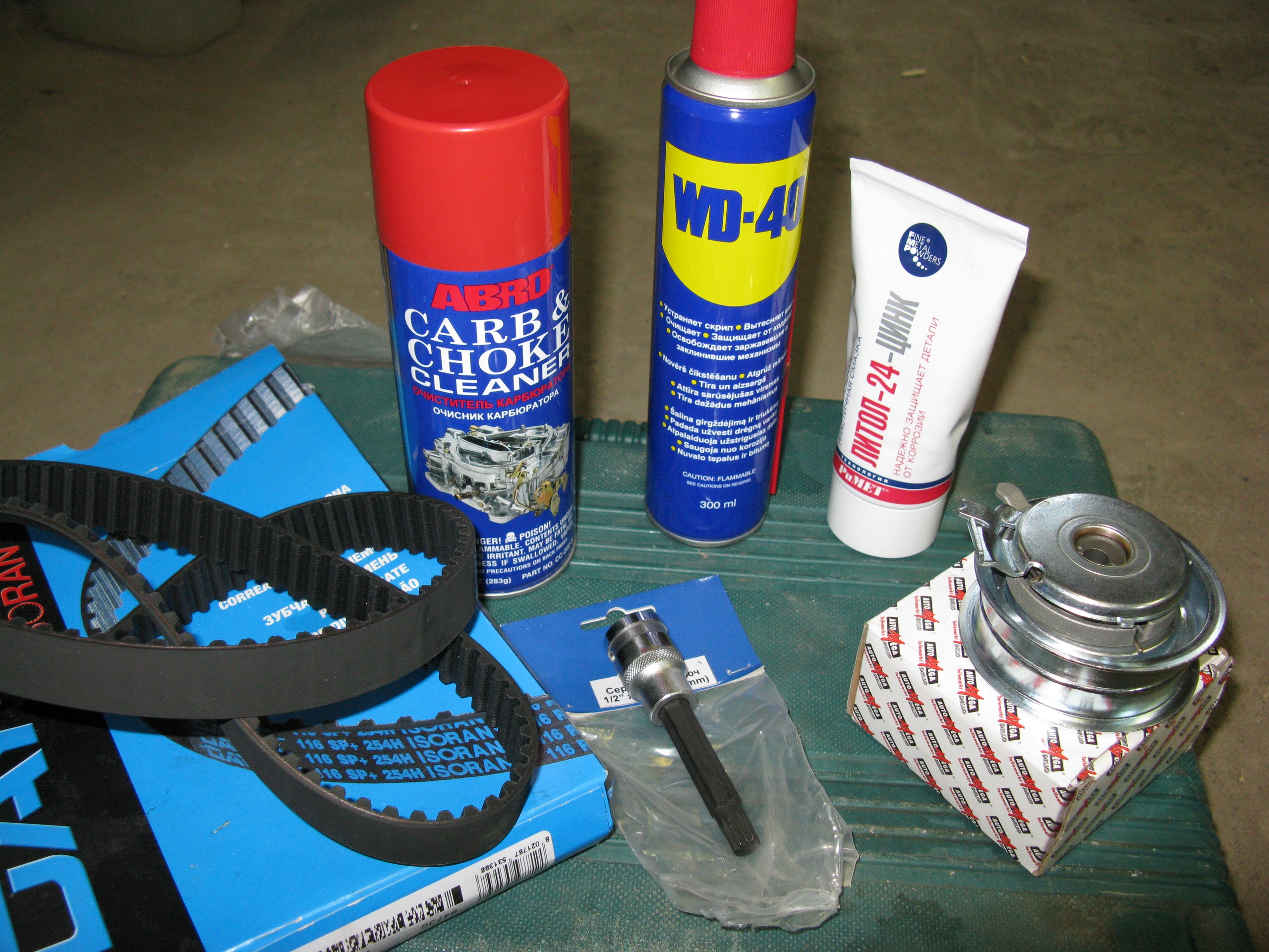

Предварительно посетил магазин)))

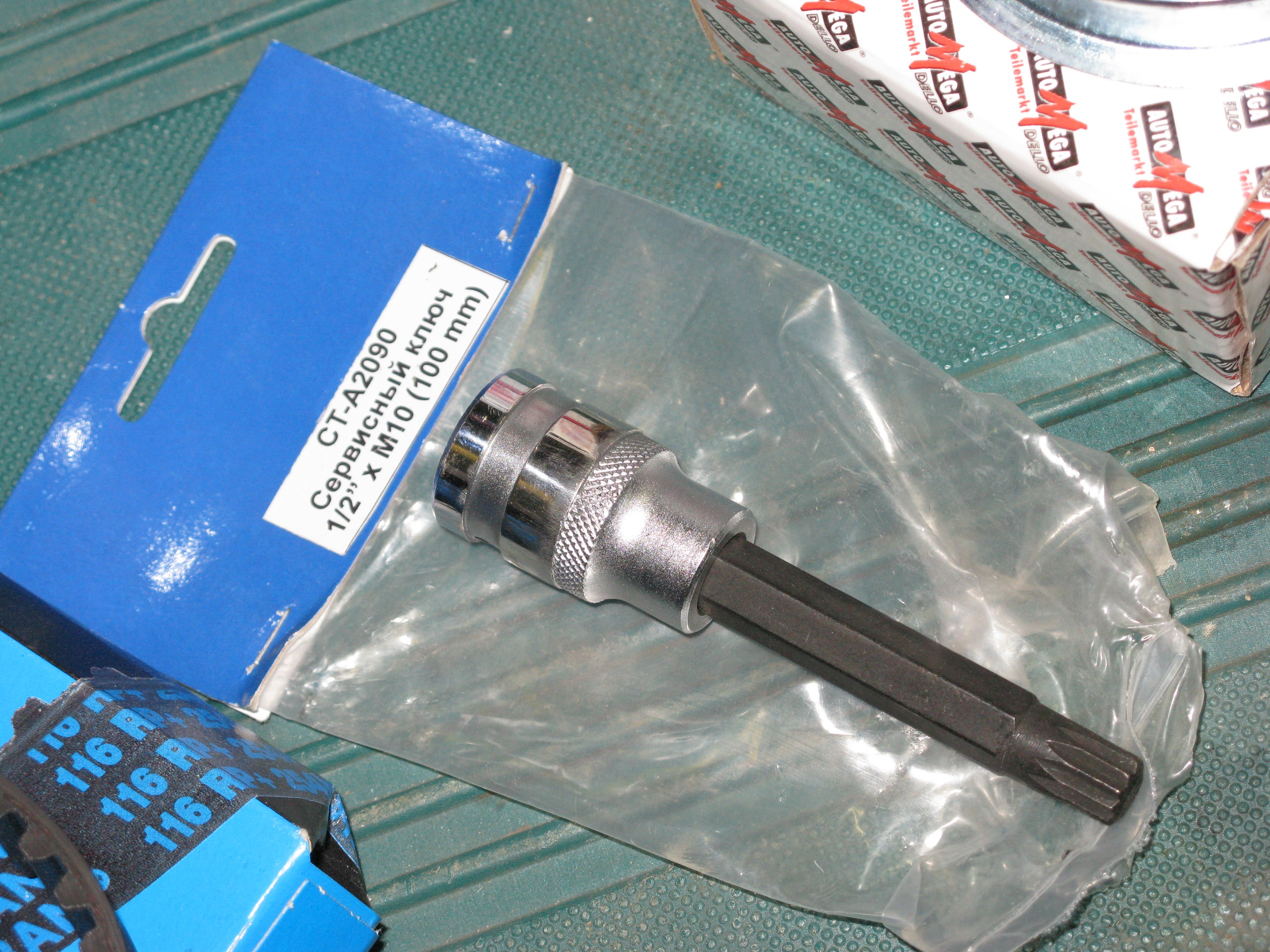

Вот этот самый ключ))) CT-A2090)) 600р

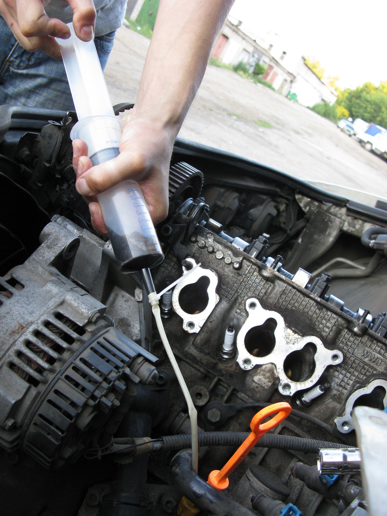

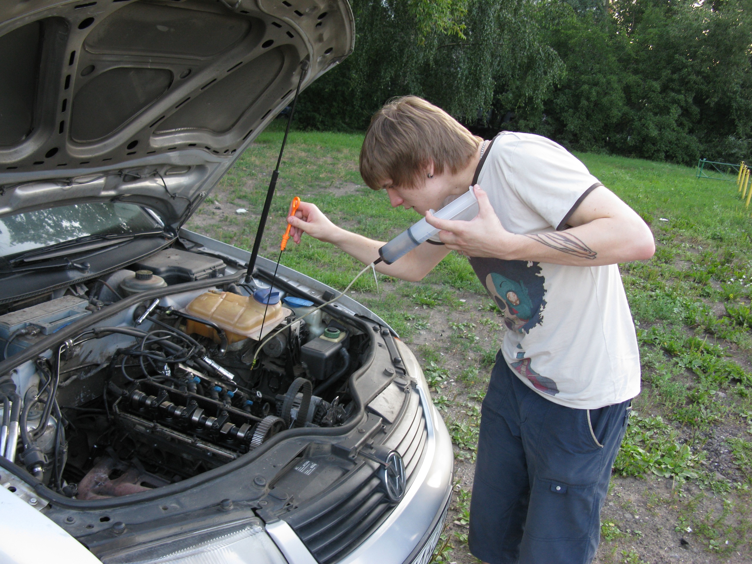

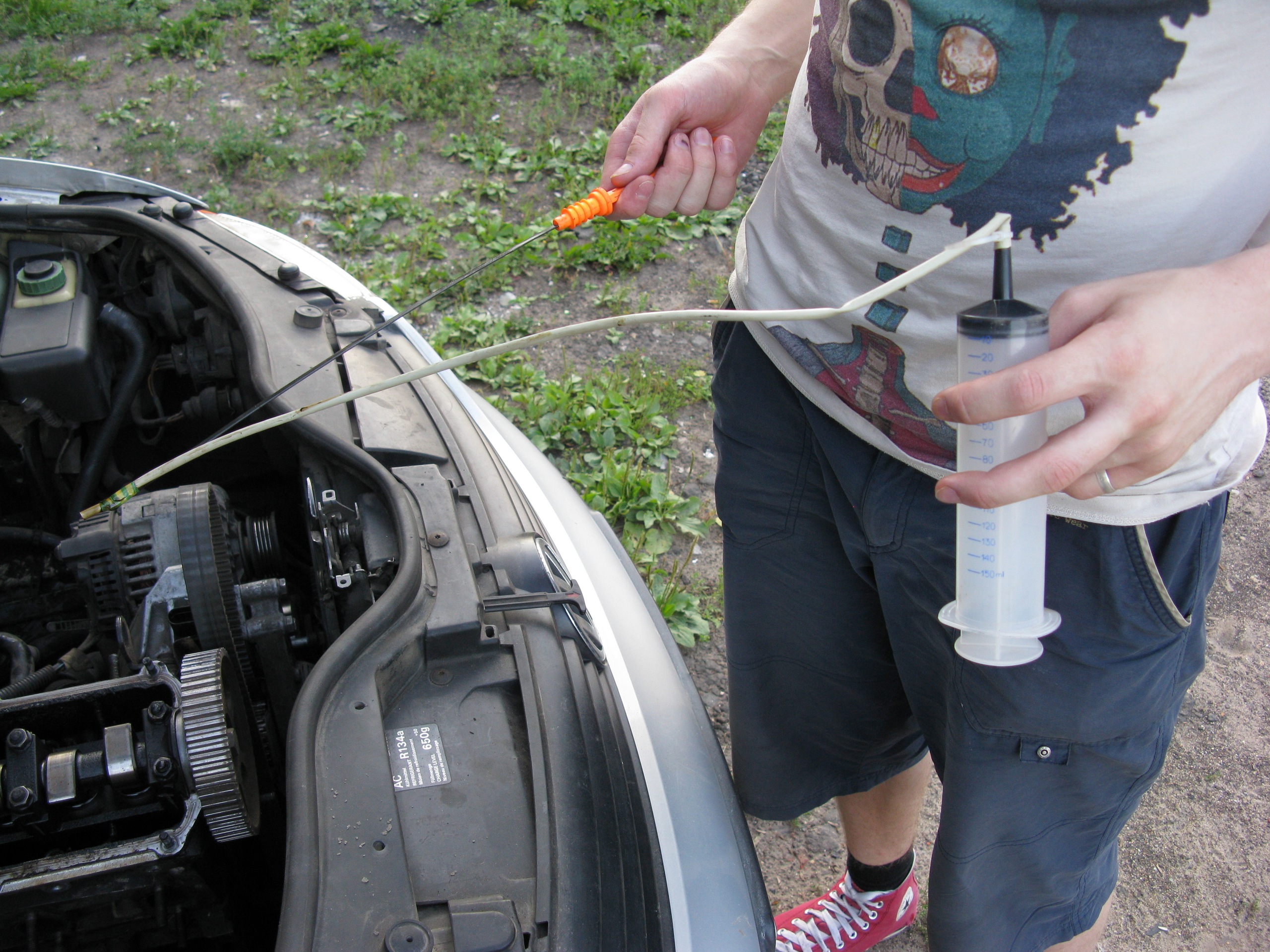

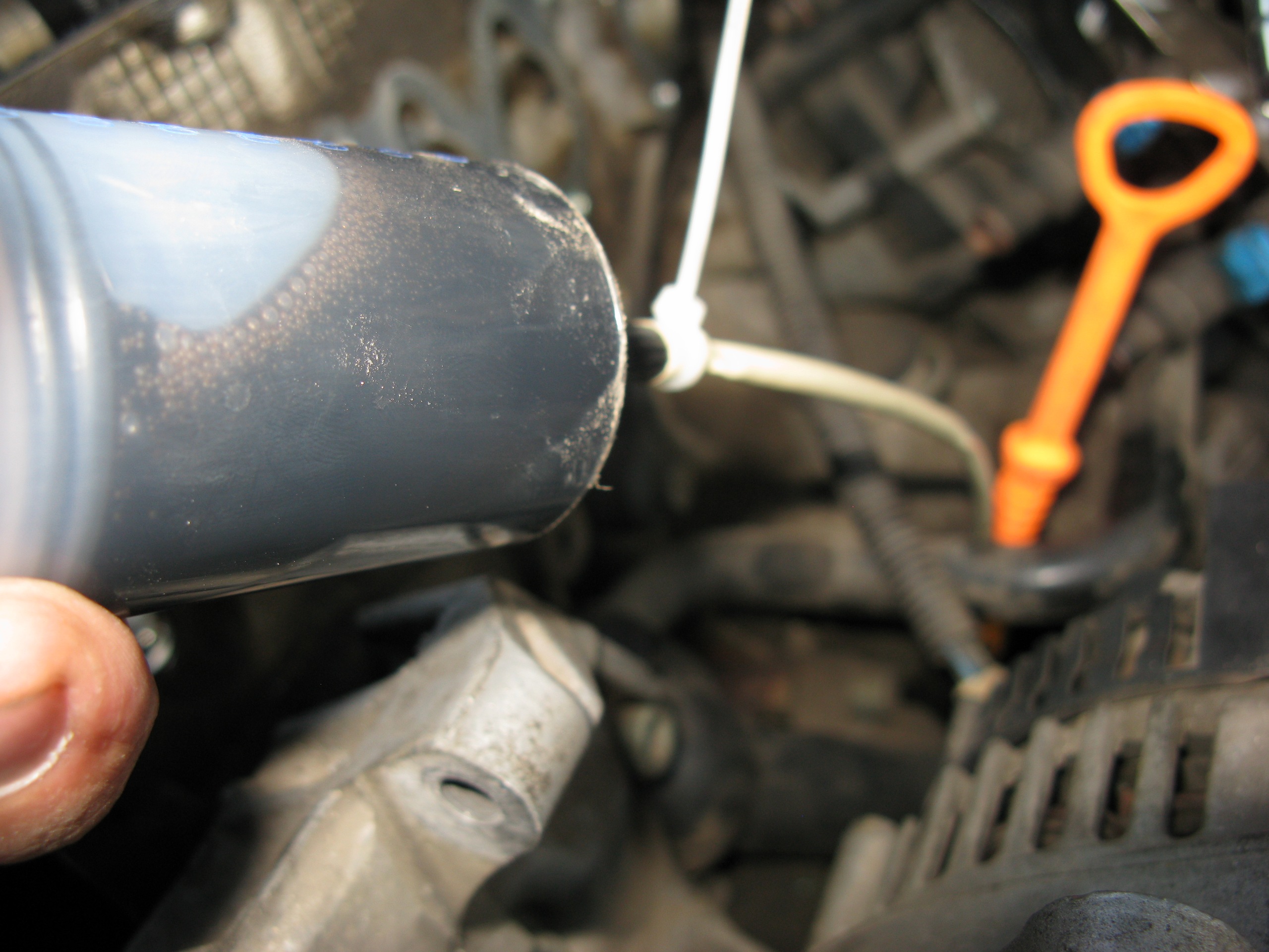

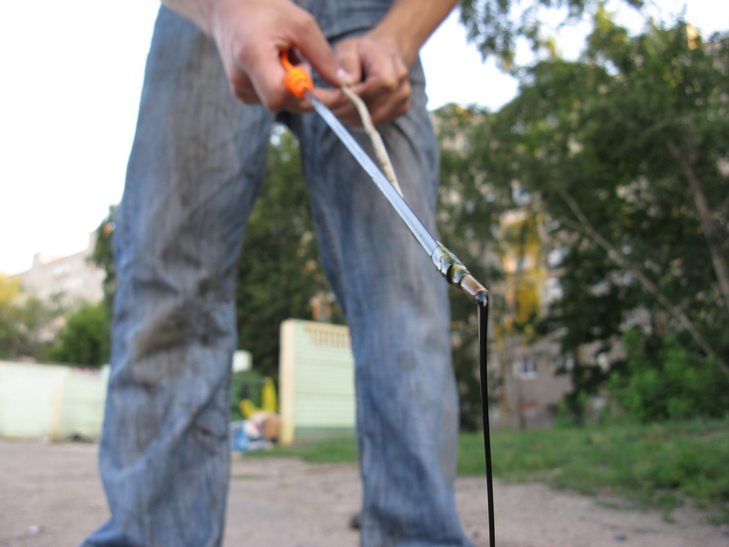

Ввиду моих проблем со сливным болтом к поддоне картера, который не хочет откручиваться (Вероятно сорвал резьбу), мы придумали нехитрый девайс для слива масла прямо из отверстия для масляного щупа)))) Вот тут и пригодился щуп, который не подошёл в прошлый раз))
Работает оно таким образом - вставляем щуп с трубкой в направляющую)))))
И откачиваем масло)))))
Никто не обещал, что будет легко, но это работает!)))))
Конечно, на это уходит чуточку больше времени, но сейчас по-другому действовать не получится))))

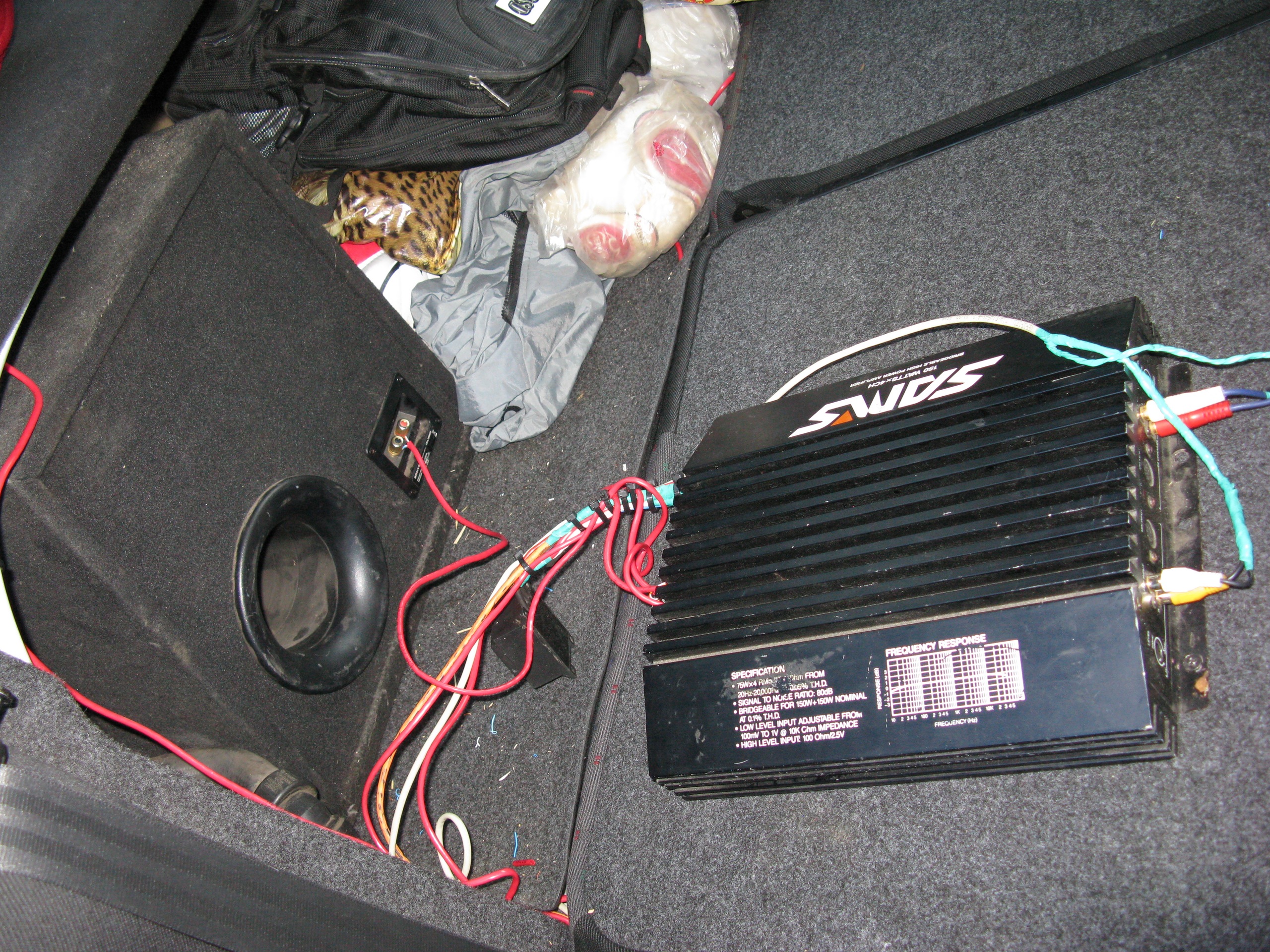

А здесь небольшой тюнинх)))) Прошу прощения за такой бардак в багажнике, но иначе пока никак)))) Звук тоже подключался временно, позже буду менять усилитель))) Для саба хочу взять отдельный 1-канальный))))

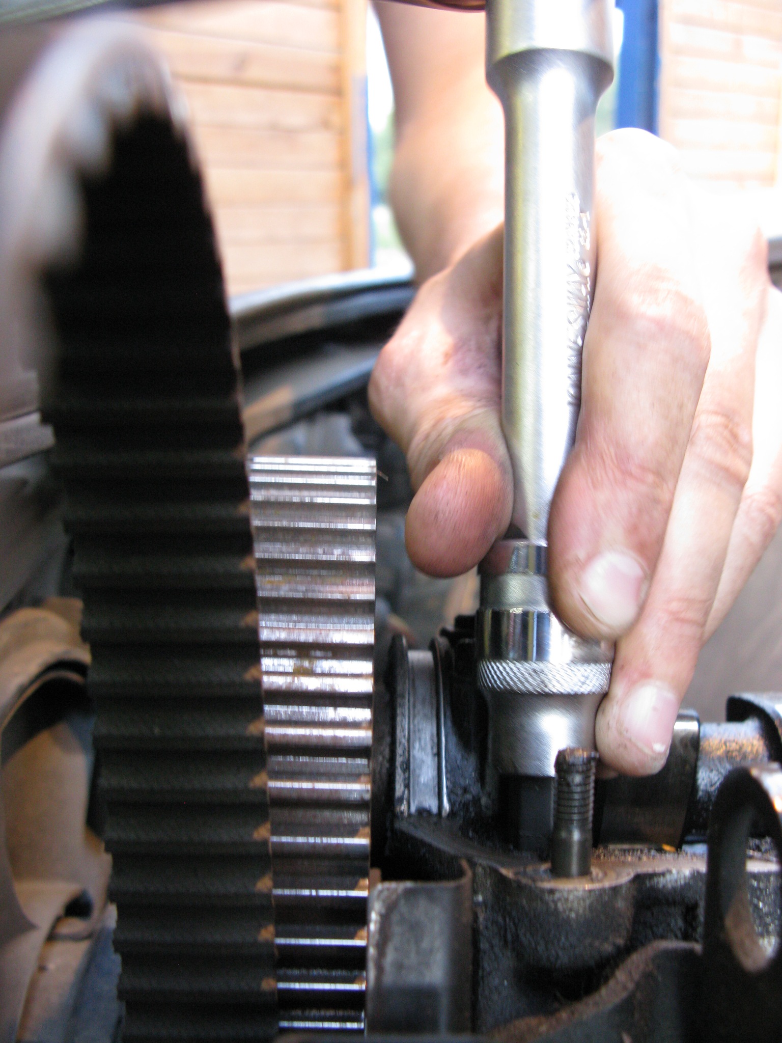

Итак, начинаем демонтаж ГБЦ))))

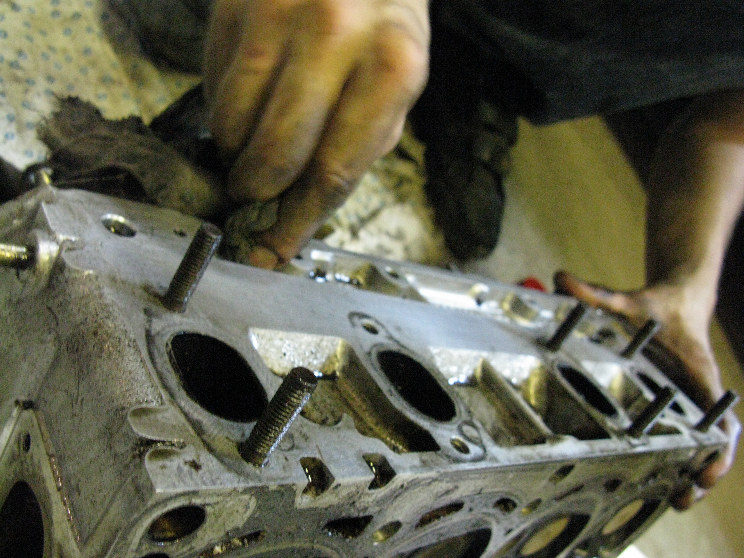

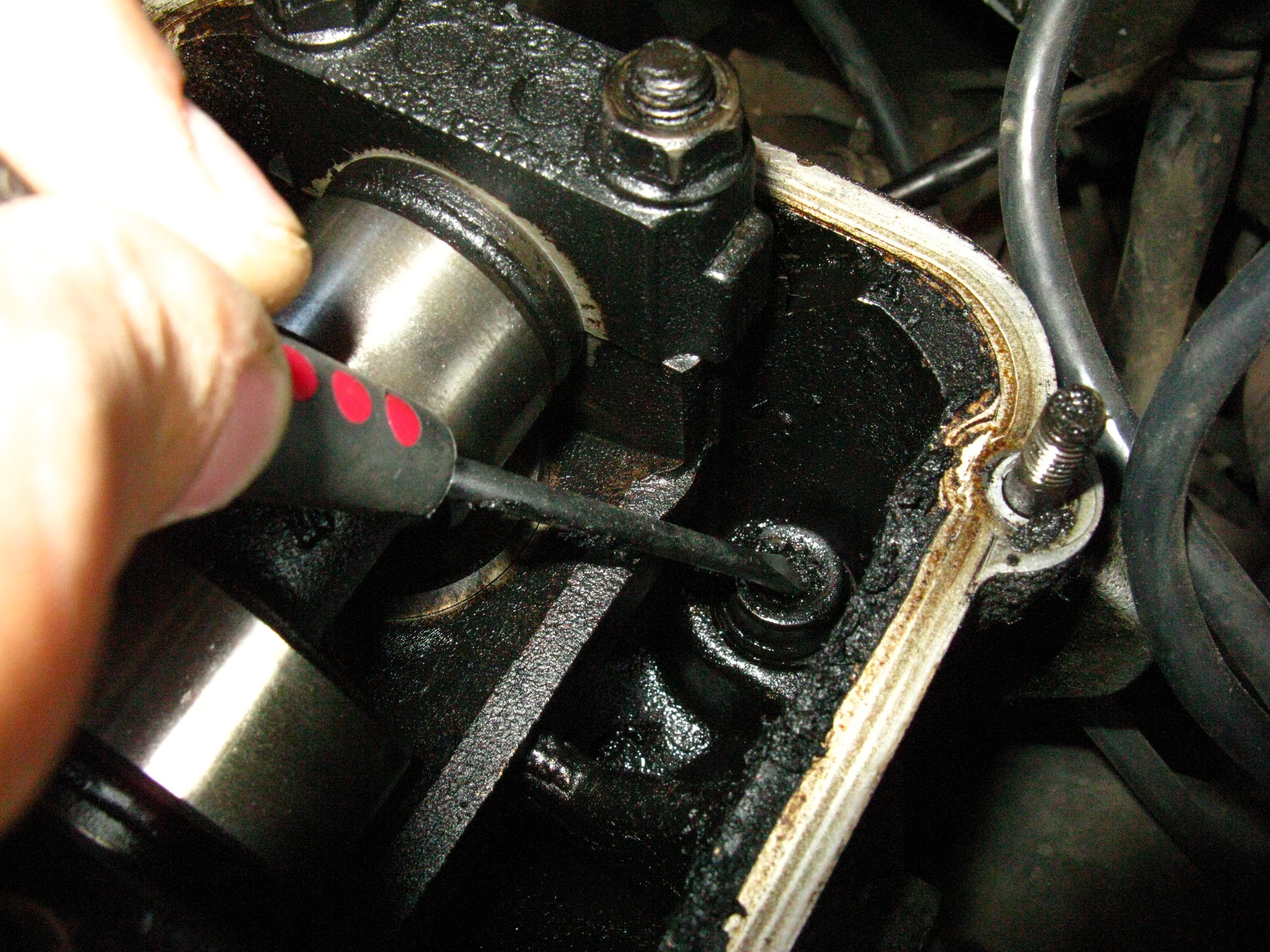

Сначала решил отверткой канальцы для ключа отковырять от крупной грязи)))
"Он сказал поехали и махнул рукой.."
Откручивал строго следуя схеме)))) Проблем с этим не было)))
Завершающий этап снятия ГБЦ))))

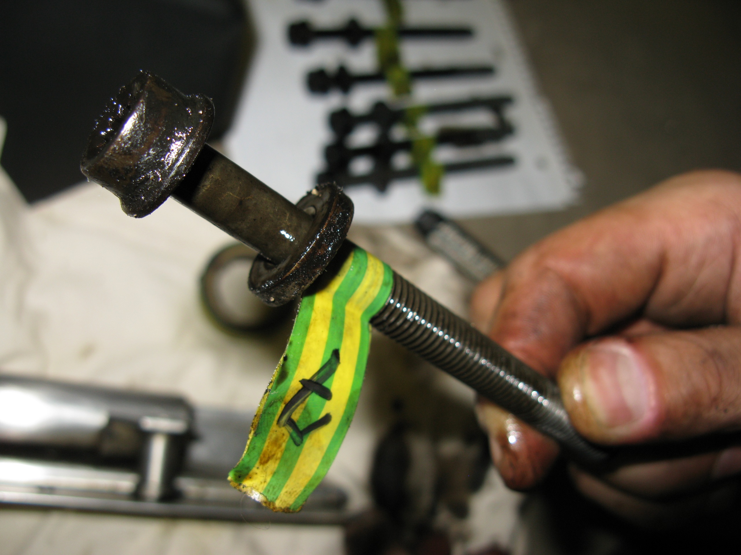

Каждый болт помечал с помощью изоленты и маркера таким образом)))))

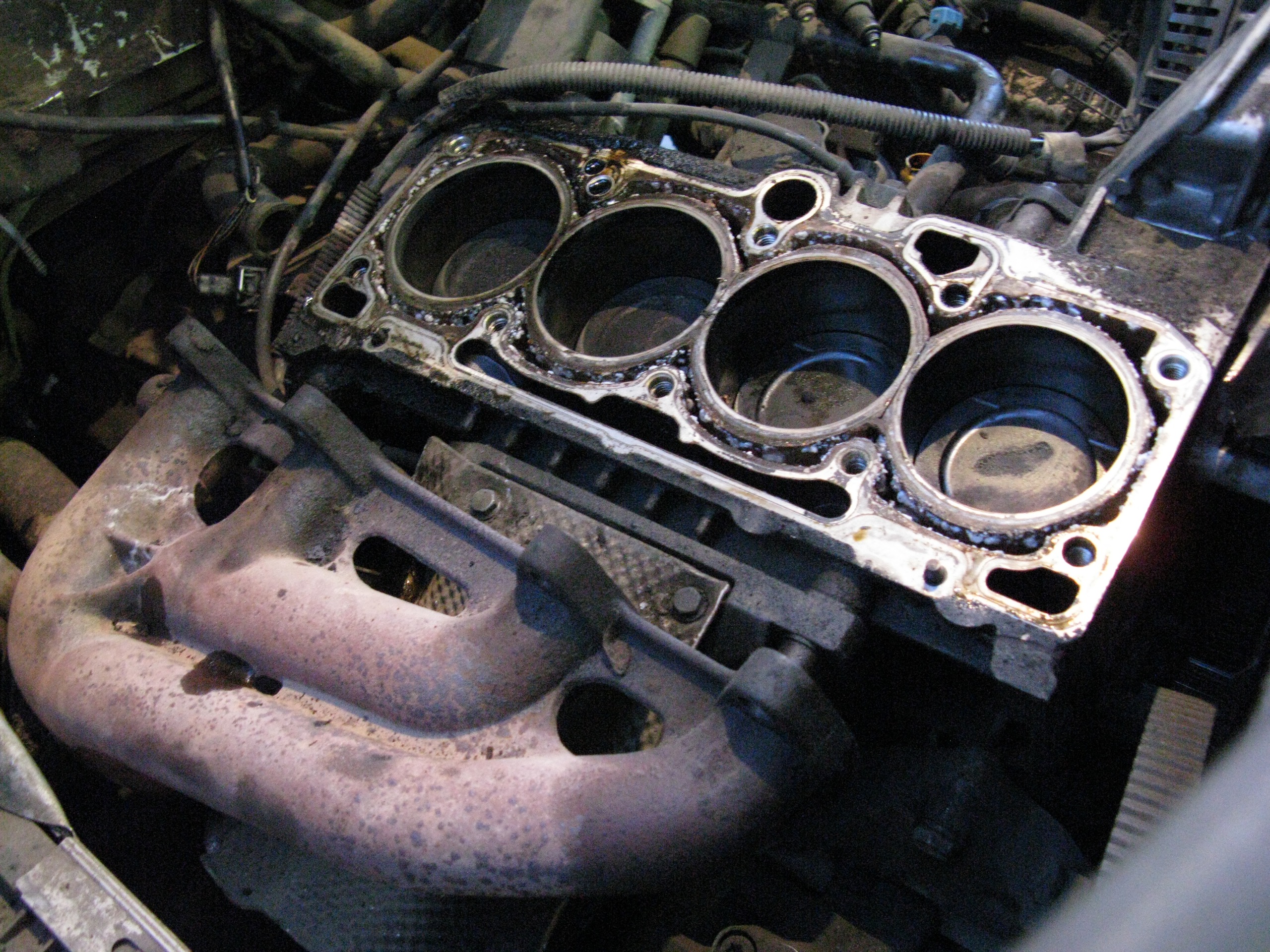

Вуаля, головка снята))))

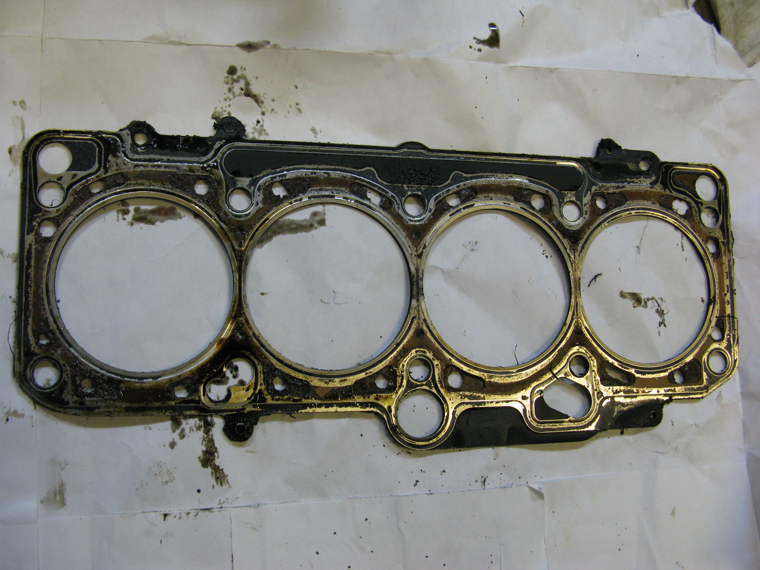

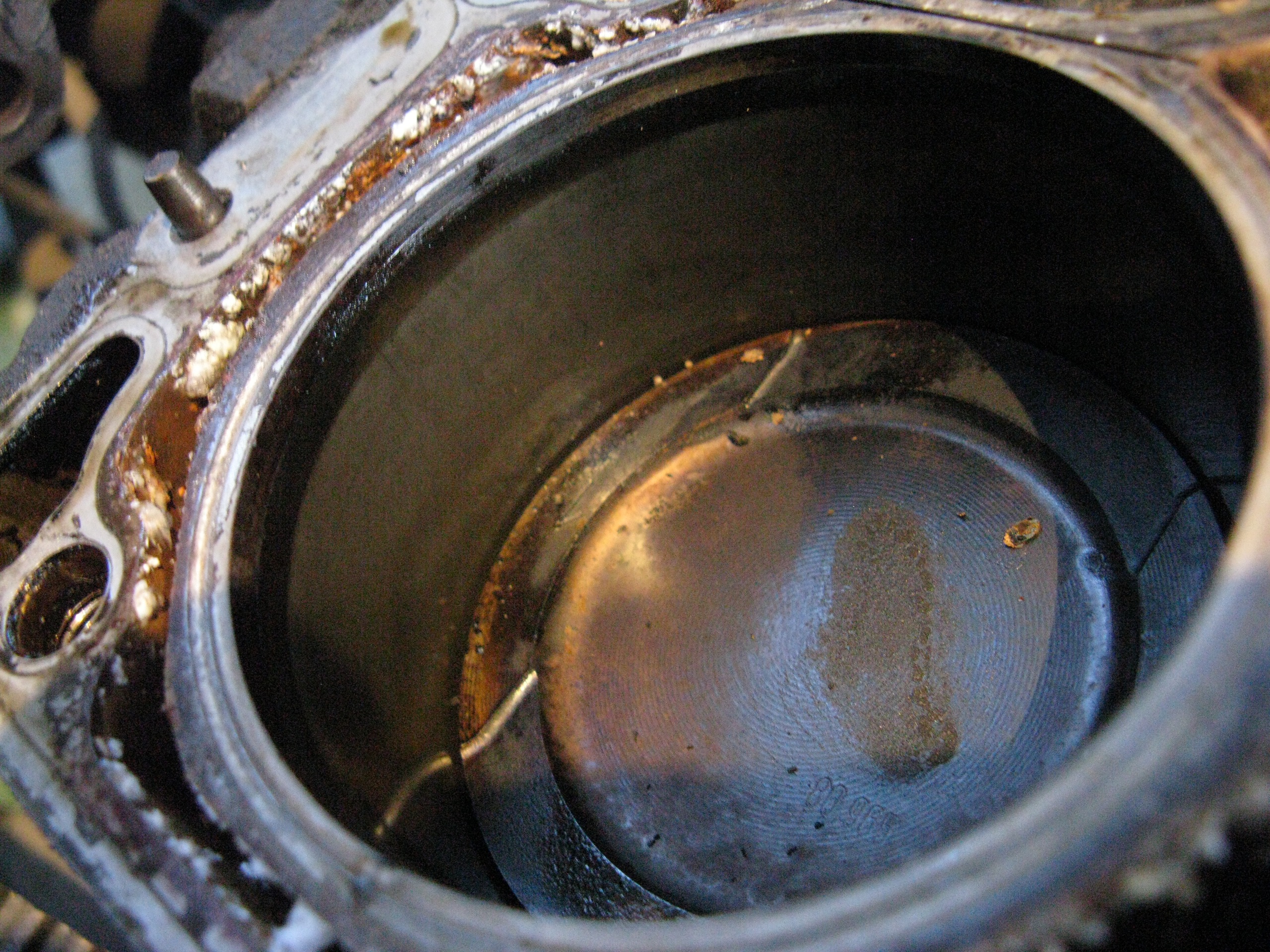

Но в окончательный тупик меня завел тот факт, что прокладка в норме! Никаких видимых повреждений я не заметил...откуда в таком случае шел дым я не могу представить, разве что между прокладкой картера, что маловероятно..
А вот в каком состоянии камеры сгорания. Кстати, о положении ВМТ - я понял, что все нормально, поршни не в положении мертвой точки, так?) или надо что-то еще сделать?)
В камеру сгорания при демонтаже попала грязь

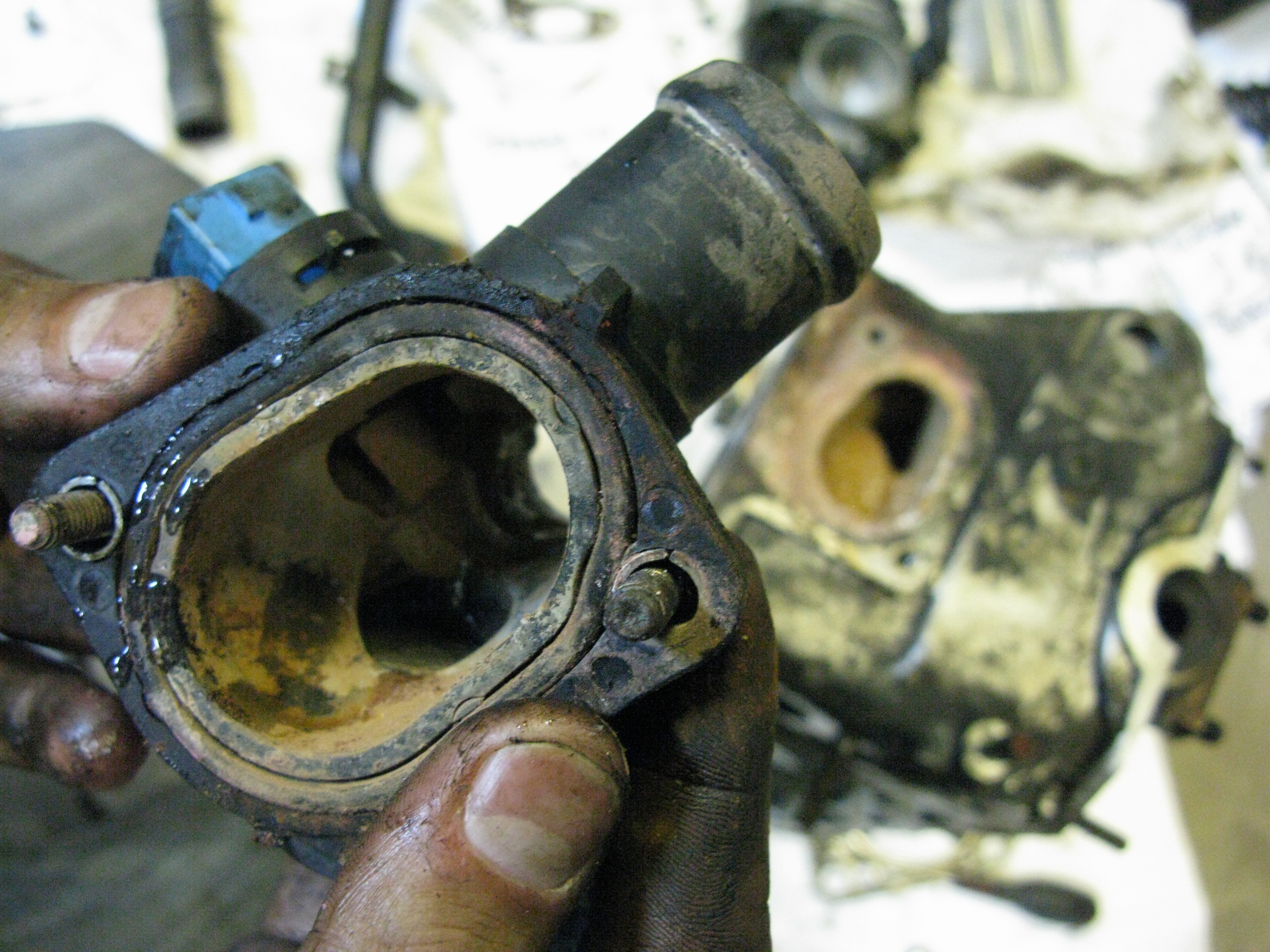

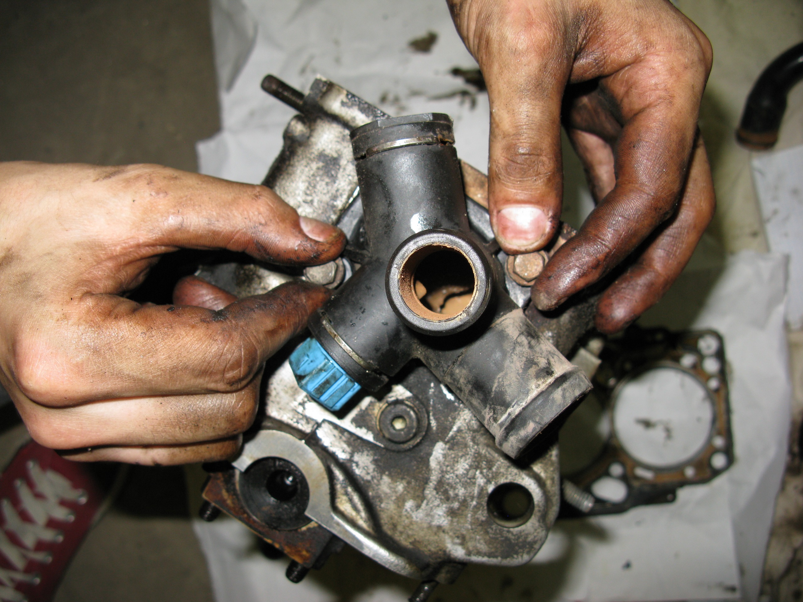

Снимаю фланец, думал, что течет из пробки, а как выяснилось - я просто при замене слабо закрутил один болт, он открутился просто рукой))
Прокладка фланца в норме)

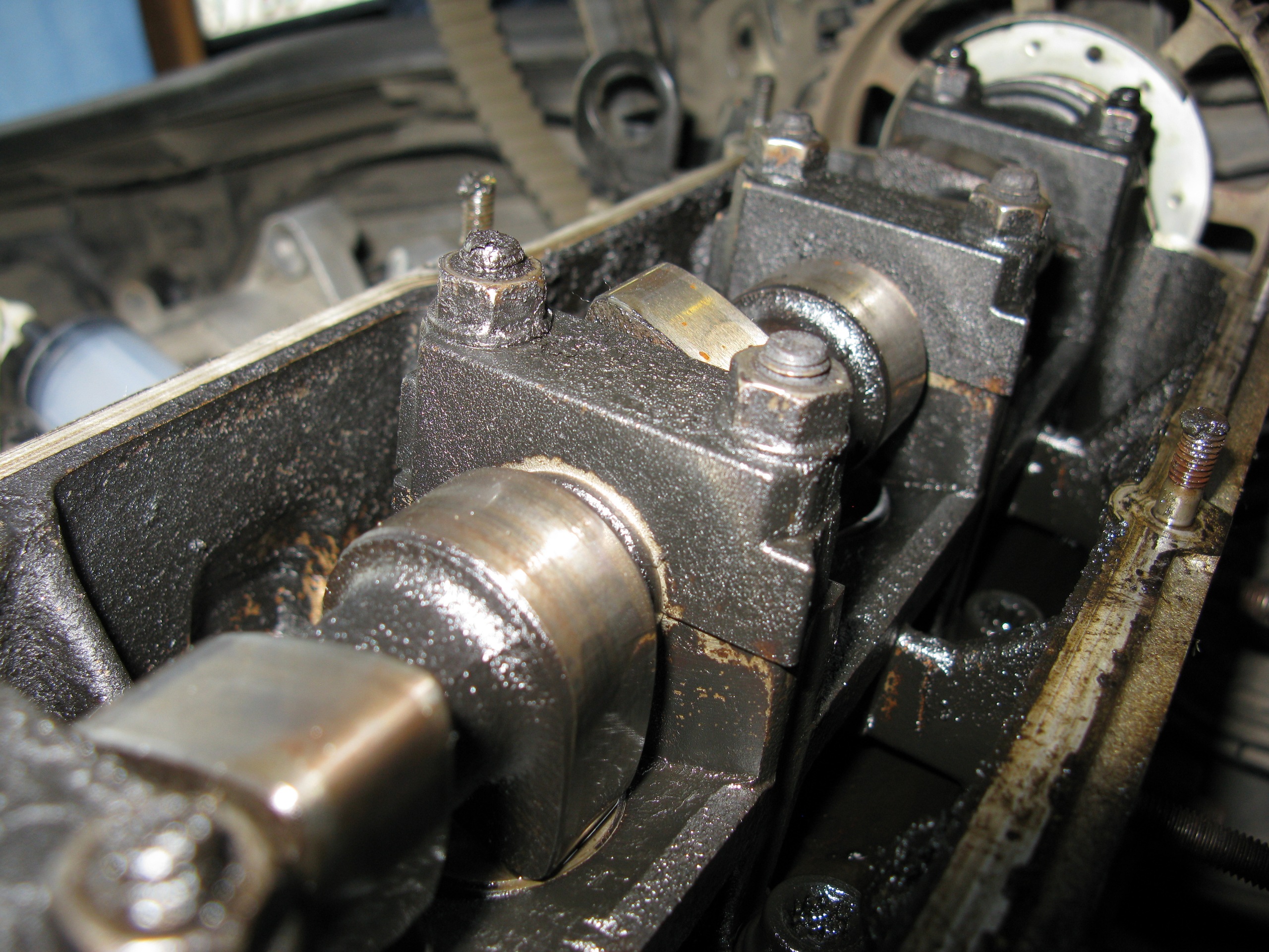

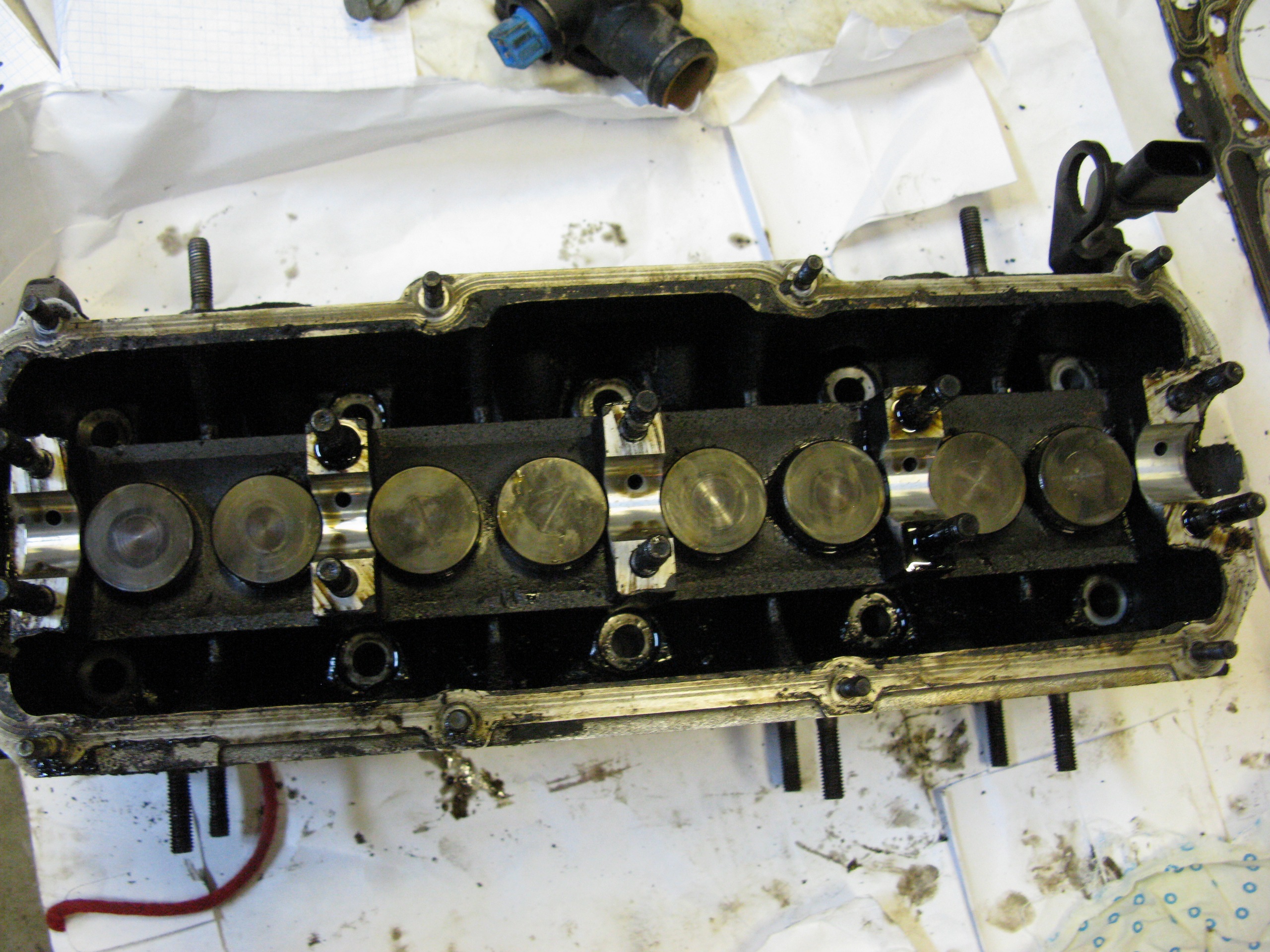

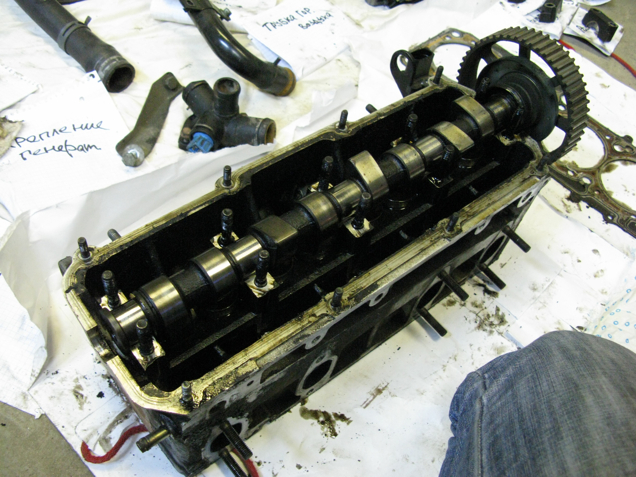

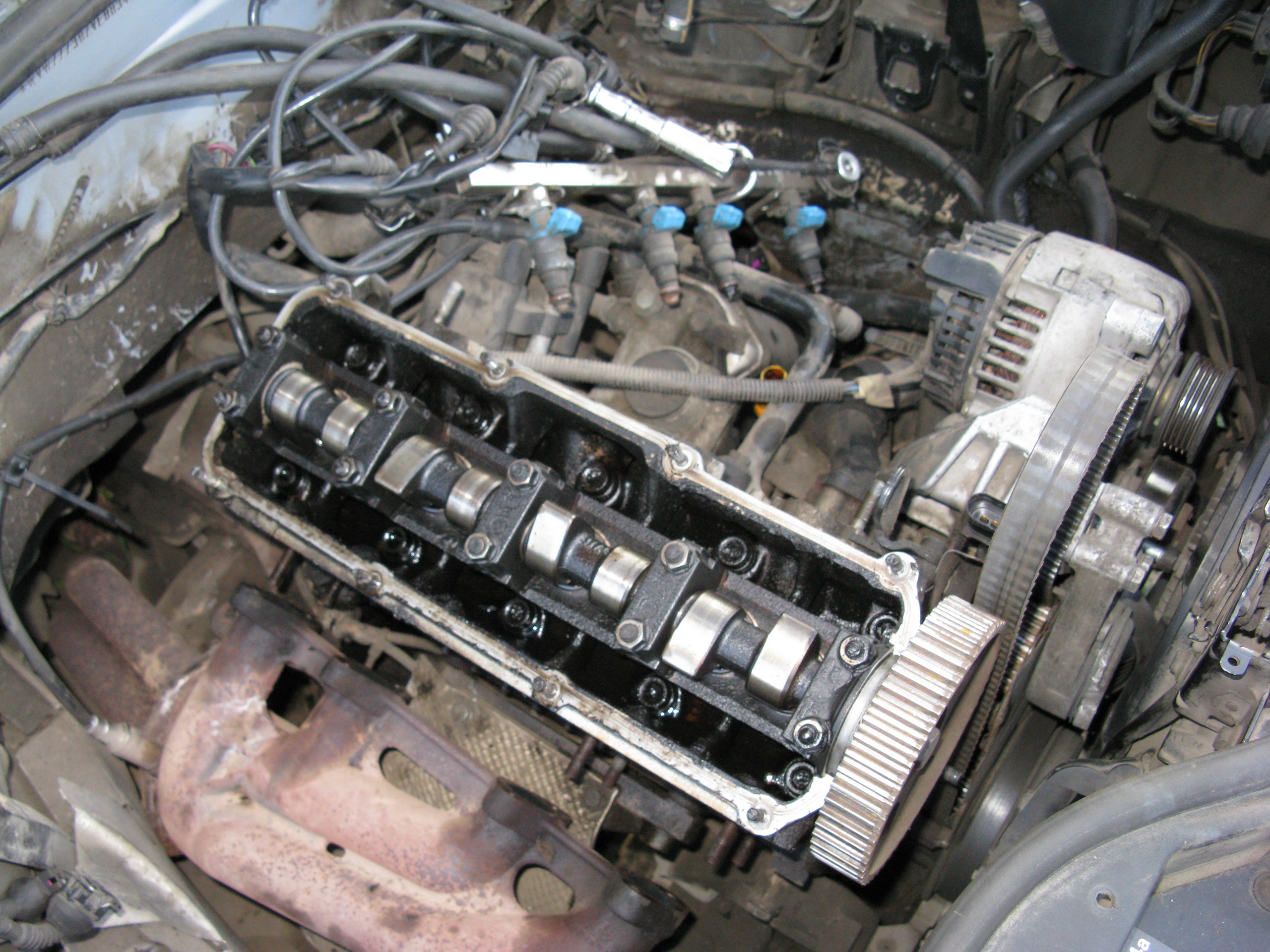

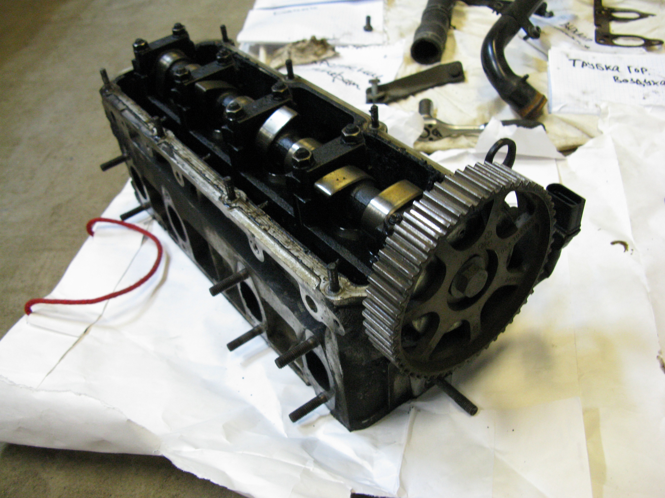

Далее я приступил к снятию распредвала))

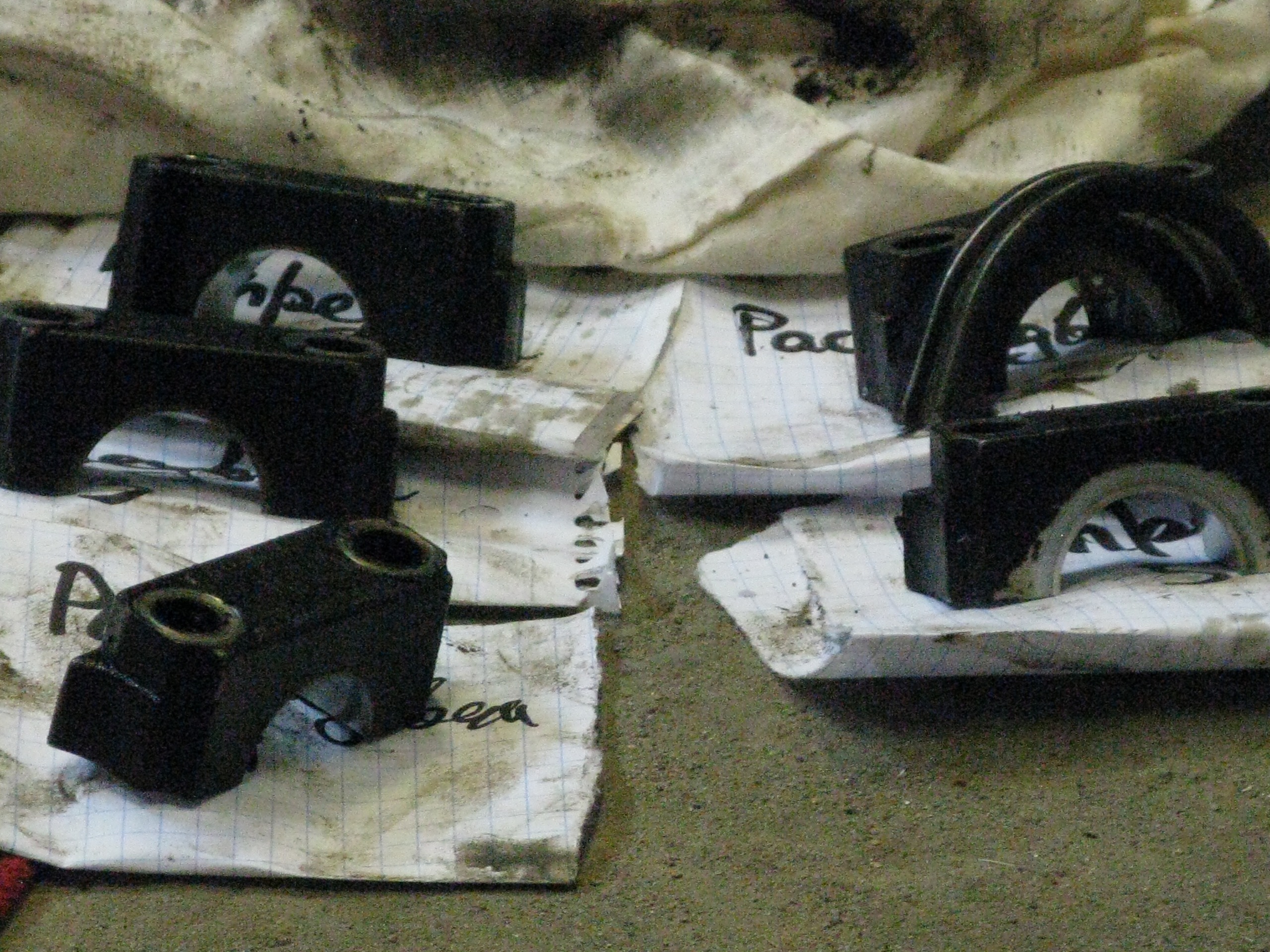

Всё откручено и разложено аккуратно) И подписано, соответственно)))
Состояние распредвала не вызвало у меня подозрения и тревоги)) Выглядит он очень даже не плохо для 14 лет эксплуатации)))

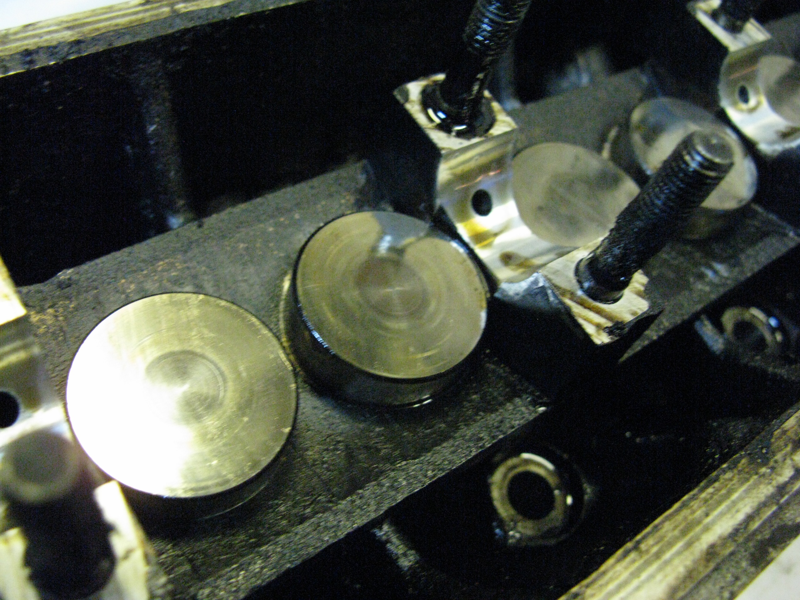

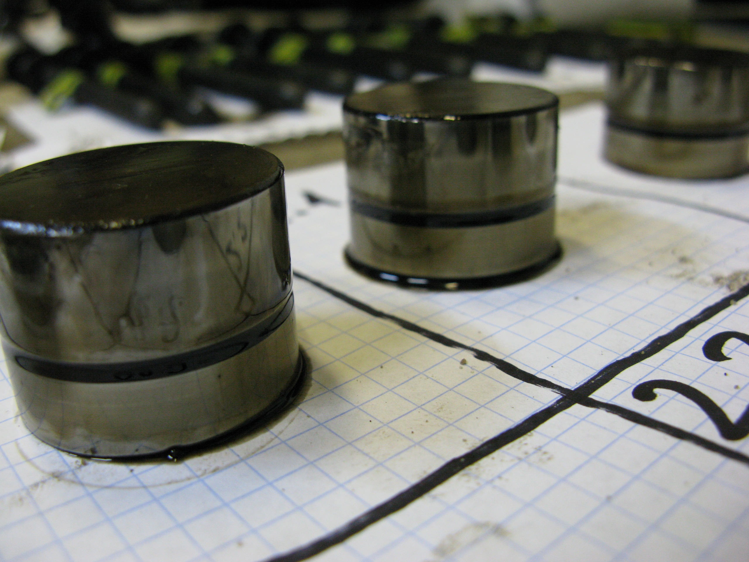

Вид на гидрокомпенсаторы))
Они тоже выглядят хорошо, но я решил их поменять тоже)))) Профилактика не повредит)))
Вокруг оооооочень много грязи) тут предстоит глобальная чистка)))

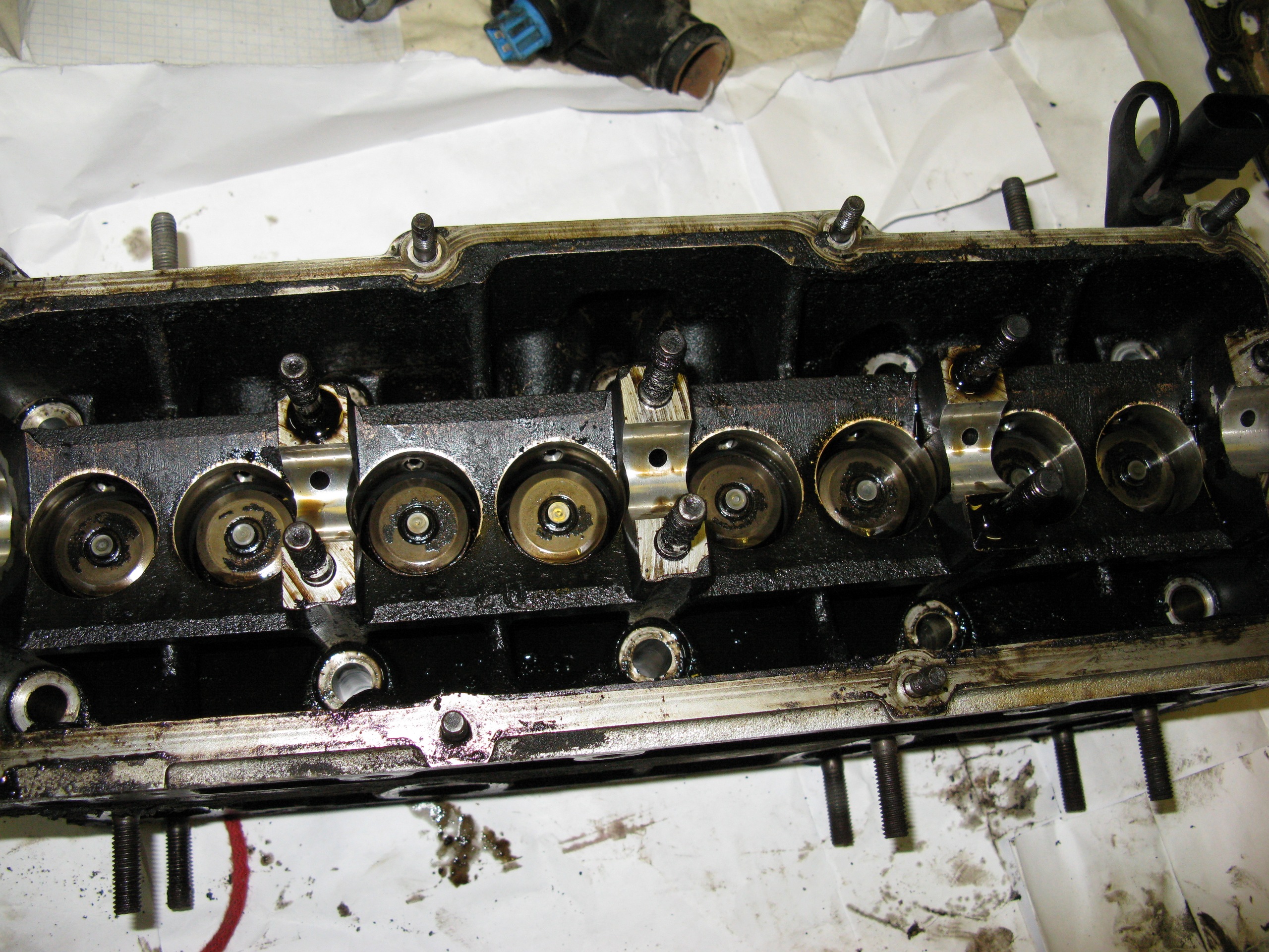

Снова гидрики)
Вид на тарелки клапанов))) К сожалению, не смог сегодня купить рассухариватель))) надеюсь, к пятнице я его куплю и работа продолжится))))

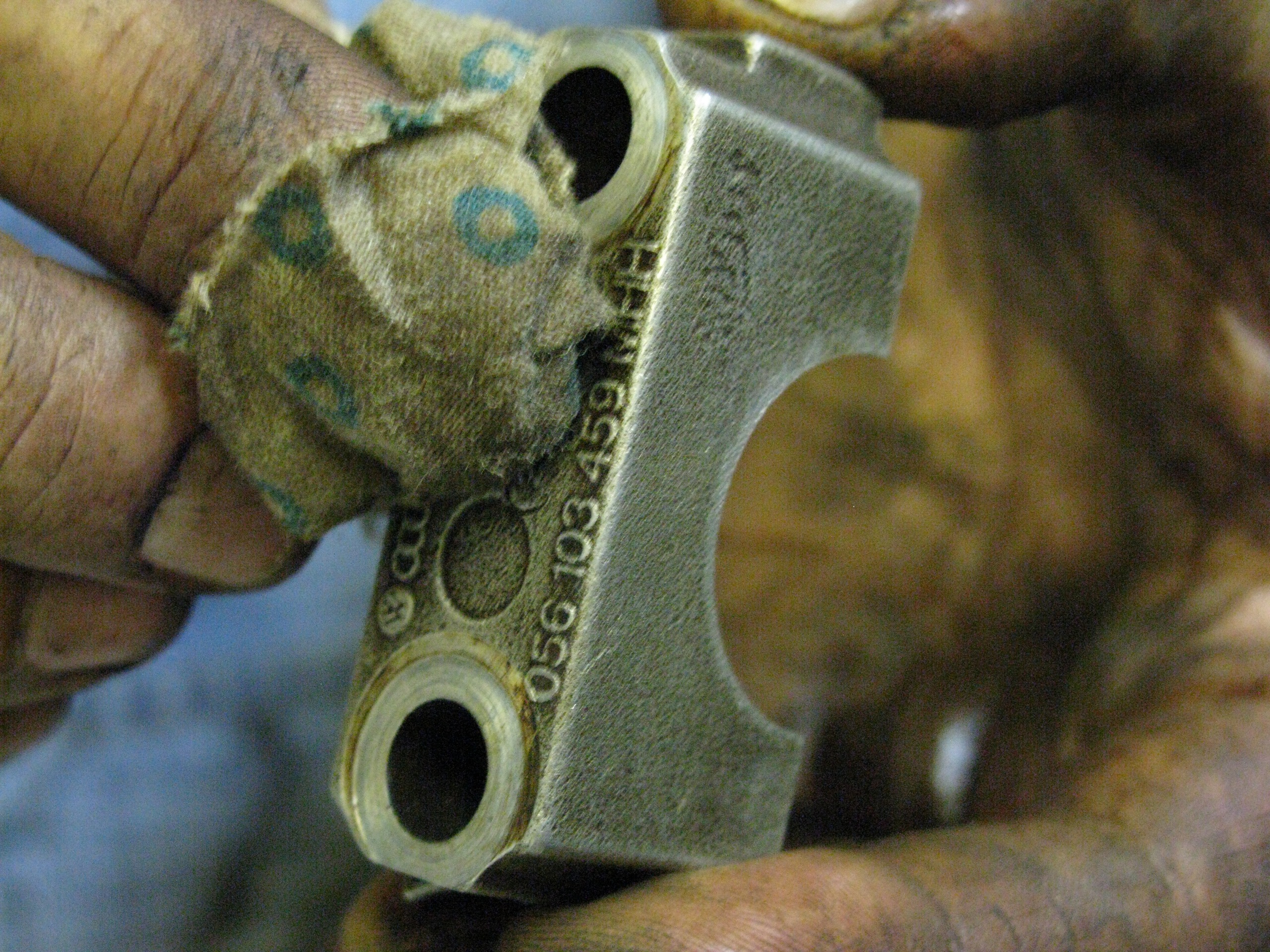

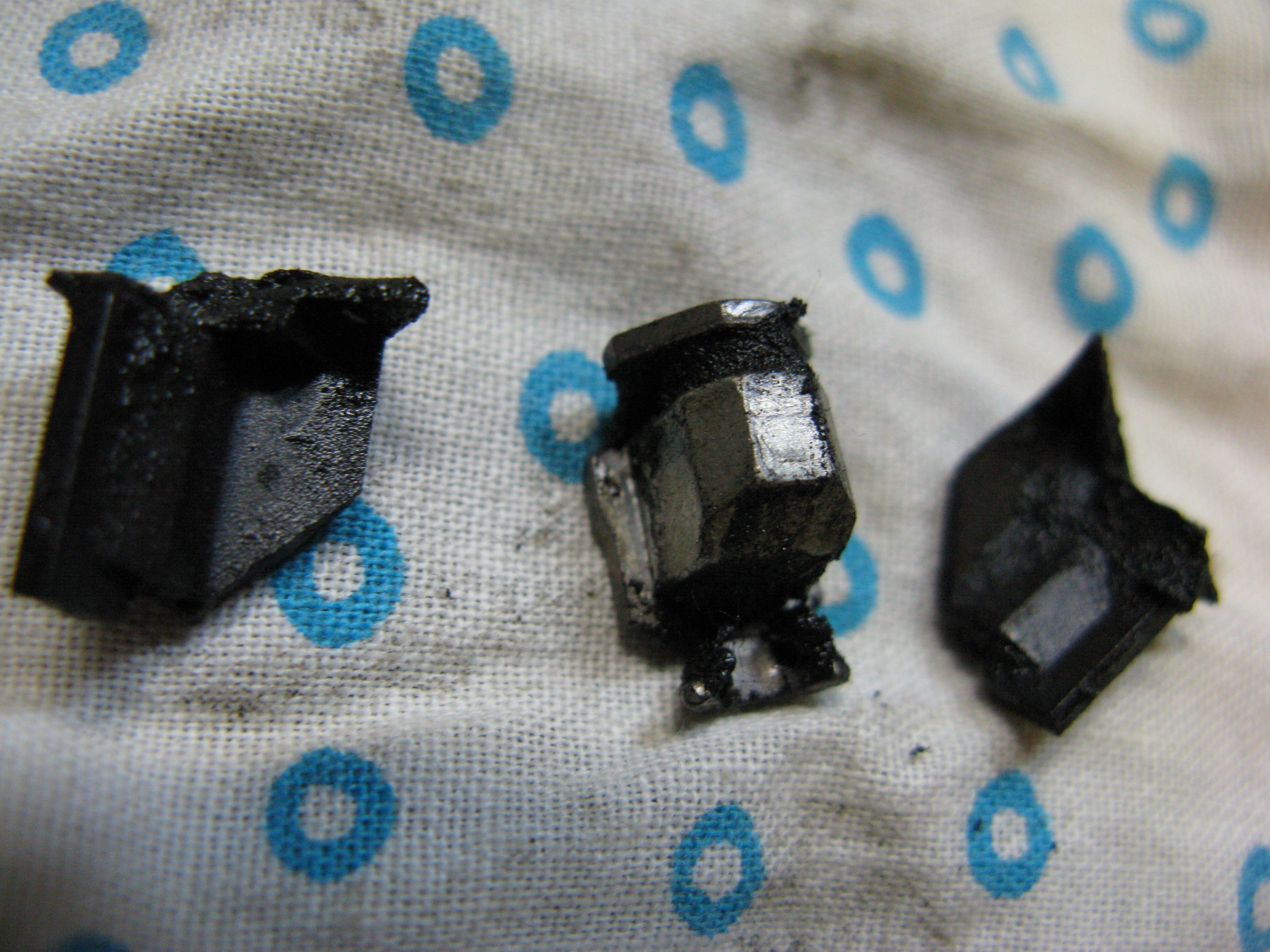

В процессе снятия распредвала отвалились какие-то пластмастки и железная штучка какая-то, кто знает что это и откуда?)

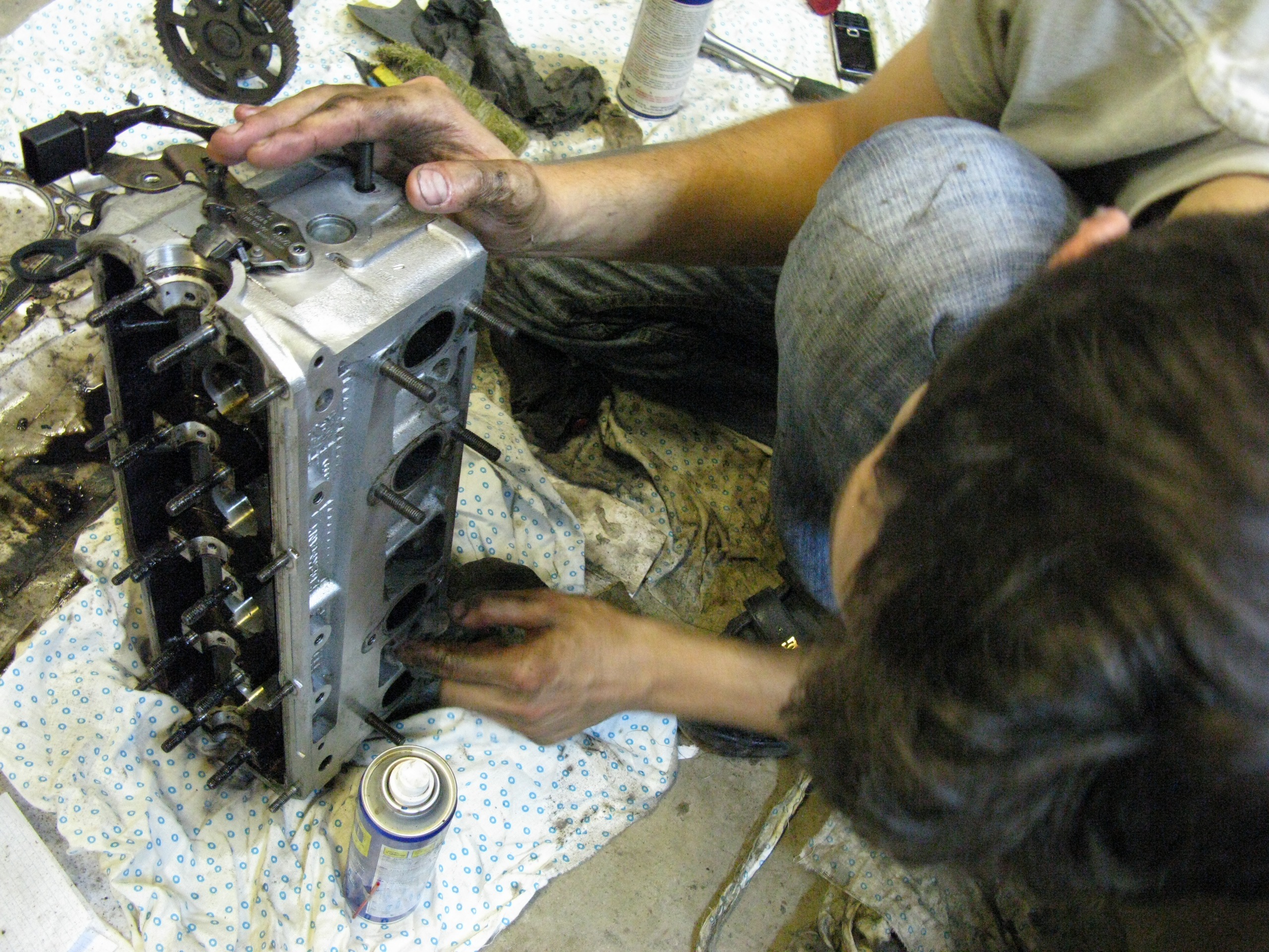

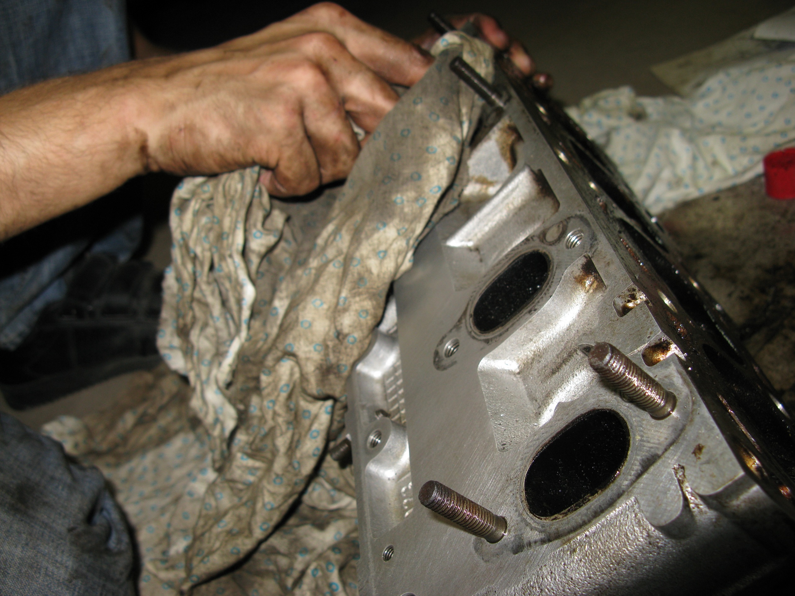

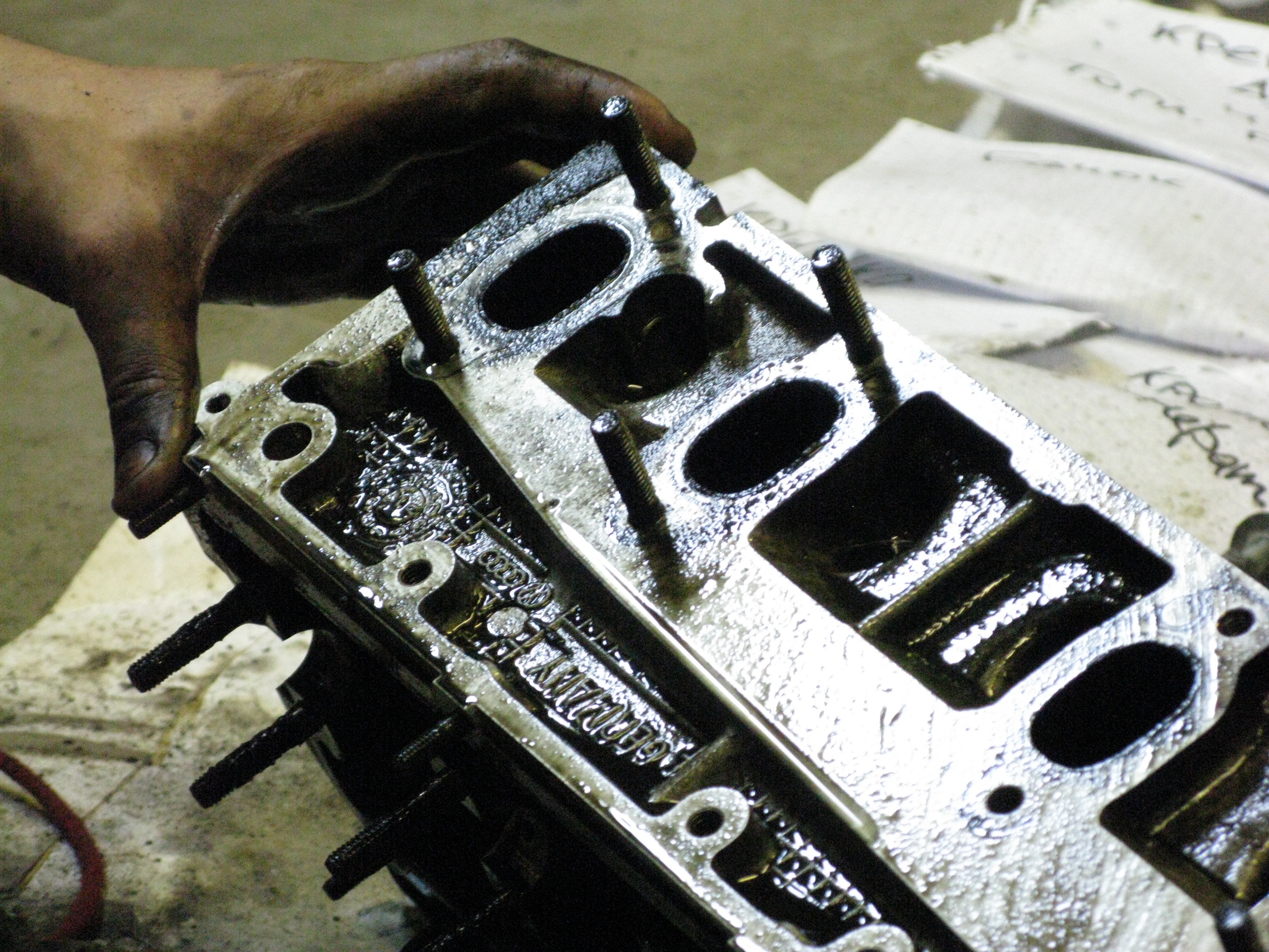

Переходим к чистке))) Я купил балон для чистки карбюратора))) Одного было мало, он кончился гораздо быстрее чем я думал))) завтра куплю еще штучки 3)))
И, между прочим, чистит он гораздо быстрее и лучше чем бензин)))
Моем-моем чисто-чисто)))

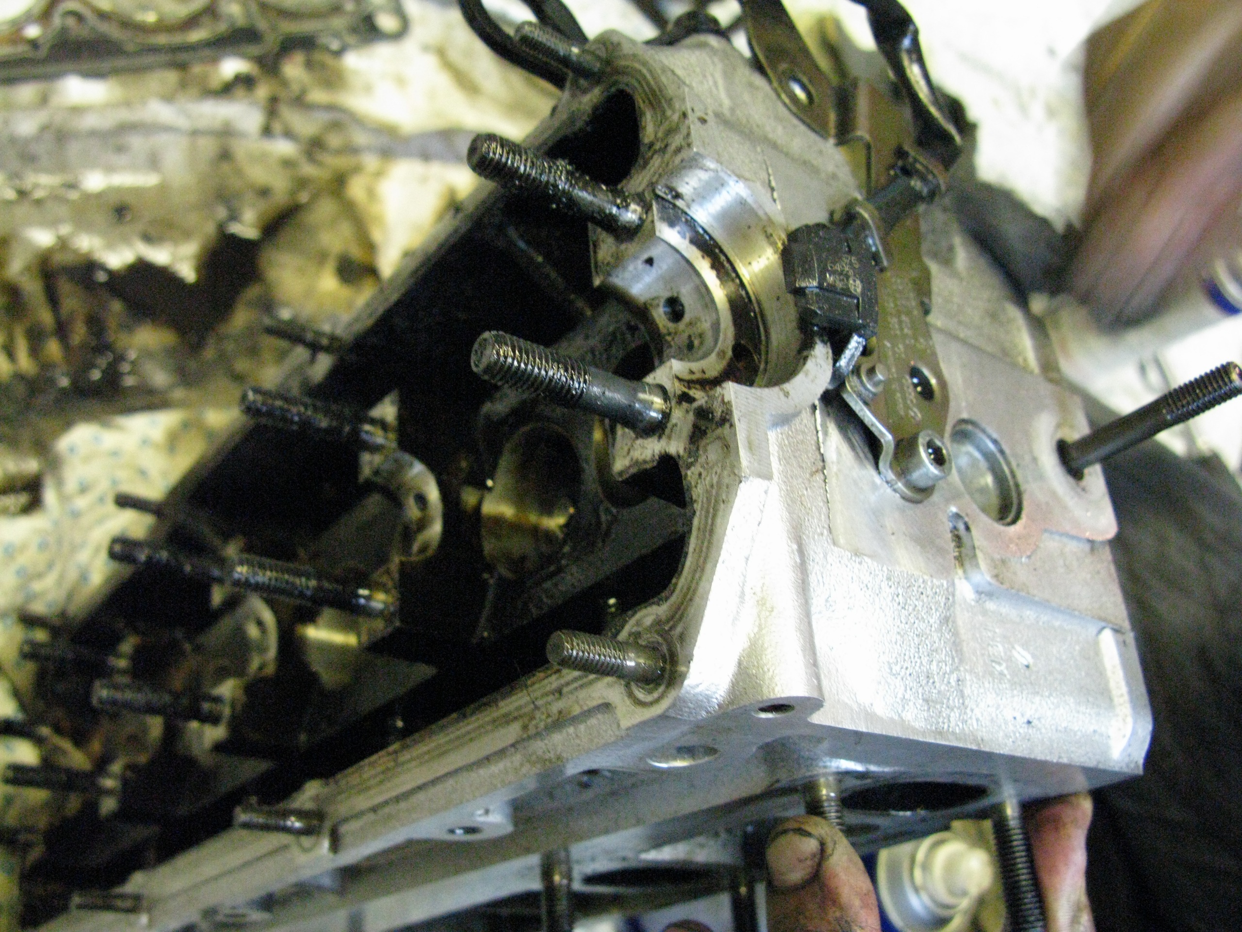

Переходим к чистке ГБЦ) Пока только снаружи, так как еще не сняты клапана))
Еще немного и будет как новая))
Очень тщательно со всех сторон))
Блестит как у кота)) глазки)
Вот, на этом пока и закончился сегодняшний день, так как начал только в 19:00))) Надеюсь, что в пятницу начну раньше, соотвественно и и сделаю больше))) Пока вопрос только один - Откуда еще мог валить дым??? он шёл со стороны выхлопного коллектора, откуда точно видно не было, так как была ночь..
И еще, как выяснилось, в камерах сгорания даже и следов антифриза нет))) Это тоже меняет положение дела) почему же тогла машина троит и периодически из трубы идет белый дым?)) причем на холодную она отлично заводится и не троит, но стоит только прогеть двигатель - начиается...((
