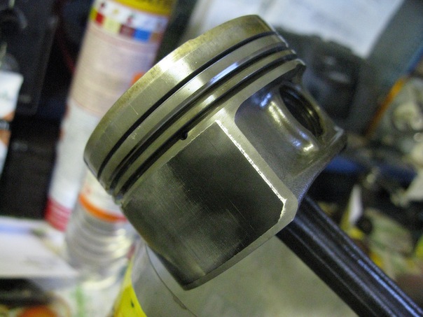

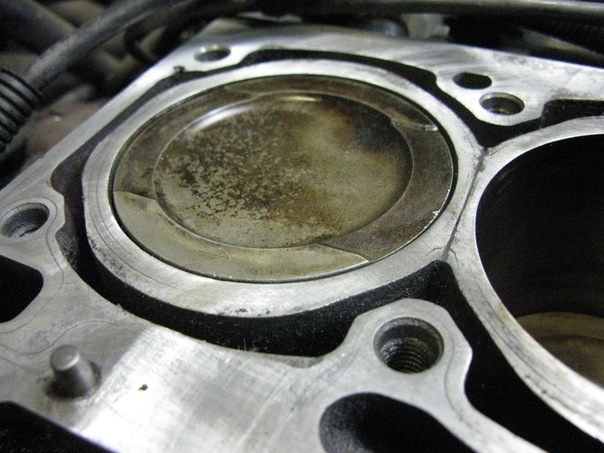

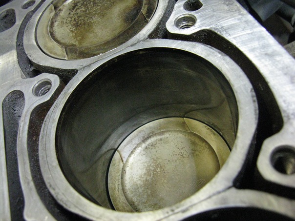

    Вот и прошли очередные выходные в гараже)))
    Вот что успел сделать:

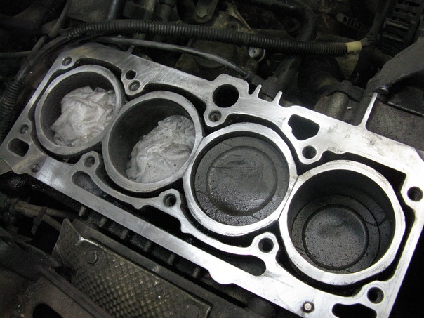

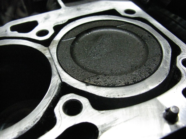

    Отшлифовал блок сверху
    Поршни купались в бензине перед очисткой))
    После чего отлично отчистились зубной щеткой)
    Ну, для сравнения - до и после))
    Камеры сгорания тоже чистил))

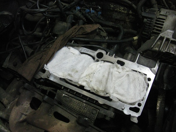

    После вот так вот накрыл тканевыми салфетками и начал сборку обратно)
    снял и прочистил сеточку масляного насоса, жаль не сделал фотку что было до чисти)) а был там просто ахтунг!!-
    Но после чистки стало гораздо легче)))
    Далее очистил поддон, который так же вымачивал пару дней))) С помощью зубной щетки и рук))
    Далее нанёс герметик VAGовский для двигателя)) и начал сборку)

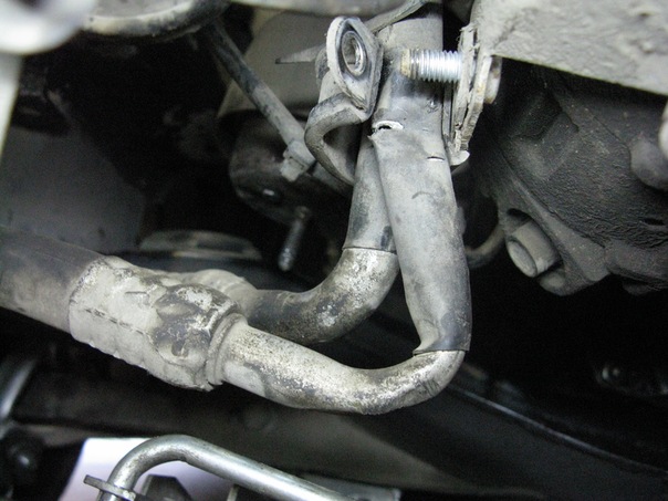

    А вот причина сбежавшего хладагента и, как сделствие - не работающего кондея)))
    Фотка с поставленными на место поддоном куда-то делась
    ___
