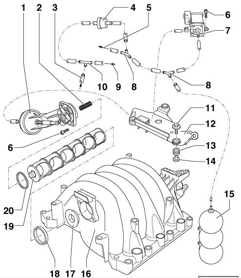

    После диагностики с Ваней(СOOLER), выяснили что вроде как что то не то с геометрией. Толи груша накрылась толи датчик хх, из него выходит воздух. Должно ли так быть? подскажите собратья 2.8 так ли у вас груша работает как на видео?

    Мож кто знает так ли должна работать груша, как у вас на 2.8?!

    KonditeR,тебя смущает пшик пшик когда тягу поворачиваешь?
    Passat B5_2.0_AZM-->Passat CC_1.8DQ500_IHIturbo_ETuners_4motion
    19.10.2005
    Испания
    550
    Получено: 12
    KonditeR,
    заведи и заглуши двигатель, в тесте исполнителей vag-com флейта от оставшегося вакуума сработает 3-4 раза - у меня так.
    а руками её давить-для чего?
    зы: кольца на флейте все! - пробег скока?
    на моей половины колец не было при 150 тыках - менял, бо стучала, зараза, на холостых - не критично, но неприятно
    48,680
    Она должна двигаться при нажатии на гашетку...стоит мертво и при нажатии и при тесте.

    Смущает что воздух подсасывает, т.е."пшик пшик" ну датчика хх. Должно ли так быть? Еще груща может закисать в крайнем положении, это нармально?
    Вот это не совсем понятно, т.е. кронштей будет ее дергать вперед-назат 3 раза?
    Она у меня даже не шевелиться когда газуеш!!!
    А это ручки шаловливые просто чтоб воздух услышать...
    у меня так же делает но флейта пашет нормально.при прогазовках двигается четко
    у тебя колец кстати практически не осталось.сфоткай с иного ракурса

    BouS, У меня при прогазовках она шевелится, точно как не помню, надо будет видос снять, просто когда мы с Ванькой чистили форсы, то он это видел, я просто на P поднимал и опускал обороты мотора.
    Ваня вы как на гашетку давили резко прогазовками?

    шевелиться не должна, есть только два положения, on и off, крайние
    должна срабатывать при 4300-4500 об.
    если нет, или мембрана актуатора кирдык или вакуум не приходит - эл.клапан 7
    на AZMе раньше срабатывает гораздо
    А при тесте исполнителей клапан электромагнитный срабатывает?
    первое что нужно проверить это клапан

    ээммм... как?
    До 3000 об. он не шевелиться точно!!! Нет, кольца то точно все на месте, с этим все ок!
    Так я и не понял... после выключения двигателя кронштейн у тебя шевелиться?
    А срабатывает она только после 4500 об. и занимает другое крайнее положение как я делал рукой???

    KonditeR,
    на 3000 не должна двигаться, на 4500 об. - да
    да и кольца не при чём, флейта и без них работать будет
    глушишь двиг, тащиш ноут к моторному отсеку, - шнура должно хватить - тест исполнителей двиг, не помню, какая позиция по шагу, вообщем при исправном клапане и актуаторе и без дырок в трубках между ними, шток флейты сработает минимум 3 раза, туда-сюда, крайние положения
    Оке, спасибос! А клапан отдельно низя проверить?
    Если оно работает как надо, то смысл клапан проверять? Ясен красен что работает. Не работает - делать опресовку отдельно этого вакумного тракта для начала, далее продувать клапан под напряжением и без, ну а потом имхо менять мембрану.
    можно 12в подай на него.
    при тесте исполнителей от клапана раздается довольно громкий щелчок
    смари не испугайся

    не думаю очкону Ва ня с ни там чета делал, вроде он и так щелкал...
    Что там в трубках дырки я очень сильно сомневаюсь, проверять их думаю даж не стоит... имхо либо это клапан либо менбрана, потому есле исключить клапан, останеться менбрана! Еще просто очкую эти трубки втягивать друг из друга, они там так плотно запресованны, думаю обратно не пихну, чтоб без подсосов было....
    Должна... Помню когда Паша(Изба) прогазовывал, так почти сразу двигается.
    Ты думаешь я первый раз и не в курсе? Не двигается...
