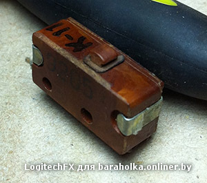

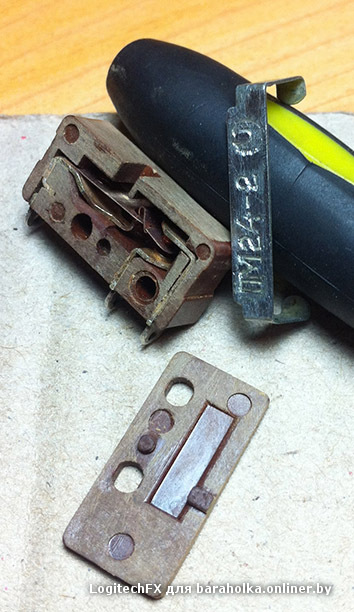

    Как разбирать дверь и снять замок - информации в нете много, поэтому не буду заострять на этом внимание.

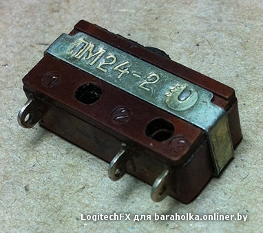

    Для работы я использую советский микрик МП24-2 с металлической дужкой.
    ИМЕННО С МЕТАЛЛИЧЕСКОЙ ДУЖКОЙ. Аналоги без металла не подойдут.
    Виновник торжества - Оригинальный микрик.
    То что в продаже есть типа оригинальный мирик или от оригинального производителя - это все бред!
    Есть похожий, но не такой! Кстати их выпускли две фирмы BURGER и CHERRY (как то так).
    Даже если найти одид в один микрик, это не гарантия того что все будет нормально работать.
    Так как старый микрик ломаясь, портит пластиковую поверхность по которой он скользил.
    Царапает и раздирает ее (не всегда, но часто).
    У родного микрика поверхность скольжения очень маленькая.
    У того что делаю я, поверхность скольжения больше и он ставиться со смешением относительно родного.
    Поэтому, даже если родной микрик разодрал пластик, по которому скользил,
    новый микрик будет скользить рядом, по более ровной поверхности.
    Итак приступим к делу.
    Берем микрик и начинаем из IP00, делать IP67

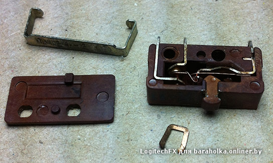

    Разбираем его и проходимся надфилем, сравнивая и шершавя поверхности сопряжения, а также достав толкатель шершавим вехнюю поверхность. (толкатель вставляем потом обратно).
    Стопор с толкателя выкидываем.

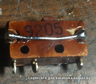

    Металлическую дужку также зачищаем и шершавим. Проходим кислотой для пайки алюминия и лудим.

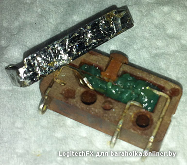

    Подготавливаем шприц с герметиком. Я использовал VIKTOR REINZ.
    Герметик из аэрозольного баллона я чуть-чуть перекачал в шприц.
    Шприц обычный 10кубиков Испанского производства с откусанной иглой прим 7-10мм. Чтоб легче проходил герметик.
    Второй шприц наполняем смазкой. Я использовал Castrol LMX.
    Обезжириваем зачищенные поверхности. Я использовал очиститель тормозов Вюрт.
    Даем просохнуть.
    Загоняем смазку в микрик, очень аккуратно, чтоб не попало на зачищенные поверхности.
    Потом наносим герметик.
    Соединяем две части микрика и сжимаем дужкой. Дужку с обратной стороны шунтируем.
    Здесь на фото просто показано как это выглядит. На самом деле я использую залуженный провод 0,75.
    Наносим герметик вокруг толкателя и оставляем сушиться на 2 - 3 часа.
    Удаляем с замка старый концевик и откусываем провода под корень.
    Очищаем песто под новый и обезжириваем.

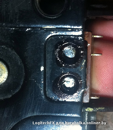

    НИ В КОЕМ СЛУЧАЕ НЕ НАДО УДАЛЯТЬ КРАСКУ ВОКРУГ И ВНУТРИ ОТВЕРСТИЙ.
    Иначе при пайке тепло будет очень быстро рассеиваться на металлический корпус замка и процесс припайки превратится в муки

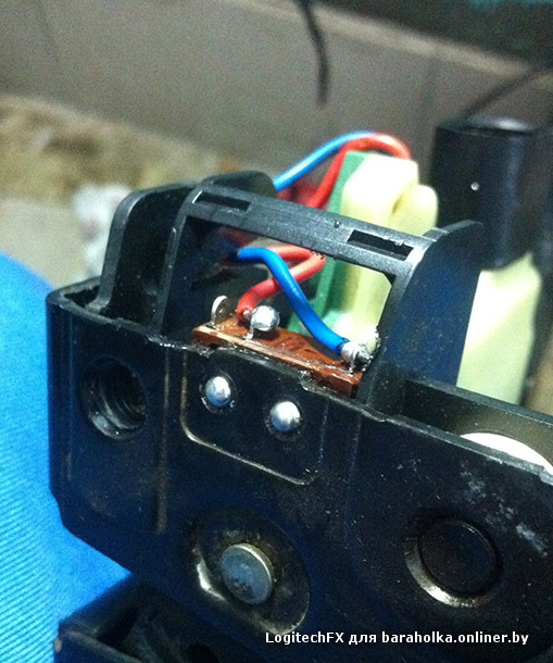

    Вставляю концевик на свое место, так чтоб через отверстия была видна залуженная дужка.
    Регулирую его положение и припаиваю. Чтоб разогреть припой в отверстии 40W паяльником и прибегаю к помощи маленькой газовой горелке.
    Перед пайкой и во время нее, подогреваю горелкой металл в зоне отверстий.
    Как только из припоя пулучились заклепки, горелку убираю.
    Вообще весь этотпроцесс припайки нужно смотреть на видео, словами тут сложно что-то рассказать!
    Видео есть. Но его нужно откодировать и подрезать, иначе оно занимает очень много места. (Если б кто помог)
    После припайки концевика к нему припаиваем провода из замка.
    А после их сверху покрываем тем же герметиком.
    Наносим обильное кол-во смазки в замок, в то место где происходит трение.
    Для гарантии долговечной работы, вместо лампочки в дверь, я ставлю светодиодную плату. +5
    Также заодно при сборке проклеиваю алюминиевую пластину снизу силиконовым герметиком, чтоб вода не затекала в пороги. (Это частая болезнь Б5-х)
    Если не наносить сверху на концевик герметик, то он будет легче нажиматься.
    Но как это отразится на его герметичности непонятно.
    p.s. не мое,
    тема из Onliner.
