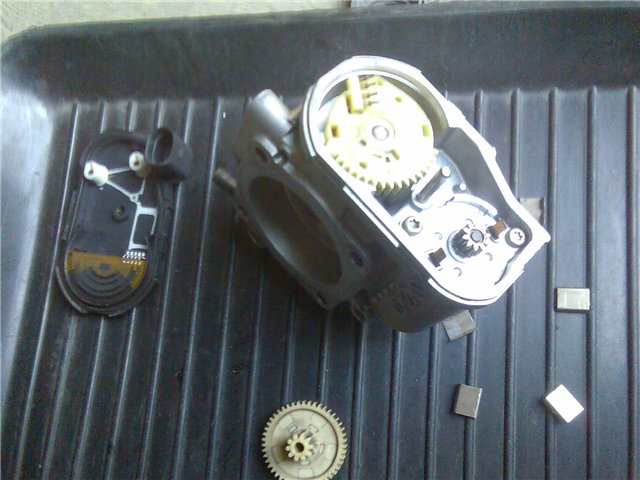

    Добрый день, уважаемые форумчане!
    Решил снять ДЗ и почистить ее, так как перестали подниматься обороты, когда запускаешь двигатель на холодную. В процессе возникли некоторые вопросы:
    1.заслонка была закрытая, а на краях было много грязи, я покрутил шестеренку моторчика, чтобы ее открыть. Правильно ли так делать Или нет?
    2.один из контактов, которые ездят по графитовым дорожкам был частично погнут (видимо кто-то туда уже лазил). Я его выпрямил. Критично ли это?
    3.Средняя шестеренка в редукторе свободно снимается с вала. Это так и должно быть? И нужно ли смазать вал, на котором она Находится?
    4. Заслонку собрал и поставил на место. Двигатель завел, обороты Поднялись,потом опустились, прогрел двигатель, сделал адаптацию ДЗ. Обороты на прогретом на ХХ 769-780. Это нормально?
    5. Еще до того как снять ДЗ, увидел, что в ней есть немного субстанции, похожей на масло, так и должно быть или нет?
    Заранее благодарен за ответы
    Это говорит о том что ты сделал все правильно.
    Нормально все, у всех там масло есть.

    Я переживаю вот по какому поводу, мне один знакомый сказал, что ни в коем случае нельзя трогать шестеренки в механизме. Но ведь там ничего сложного нет... или я ошибаюсь?
    Если все нормально, то и не переживай.

    ошибаешся вместе со знакомым.

    вот эта шестерня?

    вячеславыч,ага,она самая. Ее нужно смазать или нет? а контакт был частично погнут на шестерне, которая не снимается...
