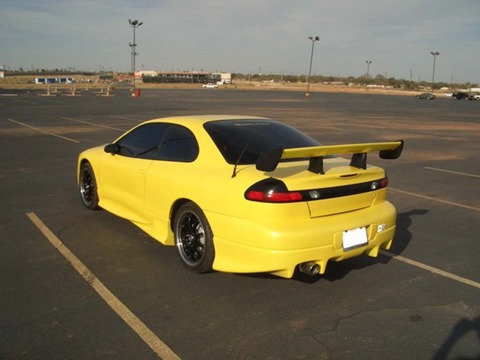

    Ребят,сори что влажу,тоже собираюсь красить свою скоро.Кто занимается этим?Или кто может посоветовать не дорогого малера.Сам все выведу и зашпаклюю,ему останется только грунтануть и облить.
    Облить только сверху.И еще вопрос.Крышу,капот,багажник красить в черный или что бы одним цветом было все?Кто с фотошопом дружит?Можете черным сделать верх,что бы посмотреть?

    PITMAN,Не,не.Это машина просто как у меня и цвет как я красить буду,просто хочется взглянуть,как будет с черной глянцевой крышей.
    А спойлер на моей круче,я щя такую огромную скамейку поставил))
    Почему не оклеишь черной глянцевой пленкой Эфект тотже, зато потом можно снять.

    iGORik,Я видел очень много машин в пленке,убогое зрелище,владельцы все негативно высказываются по этому поводу.Капот,да базара нет,можно и самому раз в месяц перетягивать.Но это уже как то попсово стало.Нужен стайл,что бы как то от других отличится,а не быть как почти большенство.Сделай себе расширение кузова,покрась качественно,и люди будут на тебя обарачиваться,а поклеешь пленкой,люди которые в теме,будут говорить,вот еще один недоумок поехал.Это все ребят ИМХО!!!
