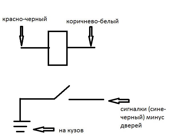

    Saver, что за картинка нужна? как реле подсадить на плафон? Не обязательно в сам плафон лезть. Слева у водителя на панели разъемов есть проводка, которая выходит на плафон. Провода посмотреть по цветам можно на самом плафоне. Относительно массы нет смысла звонить. именно смотри провода, которые идуи на лампочку. Разобраться несложно. Я когда подвязывал сигналку именно через реле сделал таким макаром выяснив куда реле сажать.

    Цитата Сообщение от Saver Посмотреть сообщение
    за схему подключения реле к плафону салона буду благодарен
    я ответил на этот пост тебе. Данное подключение не избавит от трабла, а поможет правильно подключить сигналку.
    А по поводу траблов плафона...ты гофру смотрел от кузова к двери водителя? Может там уже давно все потрескалось и провода все поразлетелись.
    Какие контакты реле куда подключать?
    Так ну а тут уж проще некуда...если знаешь куда подключить реле и знаешь как сделать чтобы оно срабатывало при загорании света в салоне, то останется просто нормально открытый контакт задействовать для соединения с сигналкой. например, если по плюсу завязывать сигналку, то один из концов контакта реле завязать на постоянный плюс, а другой - на сигналку выдать. То есть при срабатывании света в салоне от открытия дверей (даже если плафон выключен) будет подаваться +12 на сигналку и она будет понимать что одна из дверей открыта.
    Нет невыполнимой работы для человека, который не обязан делать ее сам. VW Passat B5+ Variant 2002 AZM 2.0
    иб о +12 всегда присутствует на плафоне
    Да, оно есть, но для того чтобы ты при закрытых дверях мог включить свет себе. Короче так...сел для тебя перекопал схему и в итоге получается следующее. Относительно кузова напряжение НЕ МЕРИТЬ!!! В заблуждение себя введешь. По схеме смотри получается следующее: Мы имеем провода следующих цветов: красно-черный, коричнево-белый и коричневый. Вот мультиметром убедись что относительно коричневого-белого на красно-черном +12 будет только при открытых дверях. Я уверен что так оно и будет. На эти вот два провода (в блоке разъемов у водителя в ногах найдешь) и сажай катушку реле. Я у себя точно так же подвязал реле для сигнализации. А то что минус на сигналку с дверей вешать - да пожалуйста, только контакты реле не по плюсу обвязывай, как я тебе раньше объяснял, а по минусу, то есть сажай на кузов и на провод от сигналки, регистрирующий минус.

    Saver, не так При таком методе не будет ничего хорошего. Надо так вот сделать, напоминаю что цвета проводов взяты из книги и необходимо уточнение цветов путем снятия плафона и определения цветов на нем.

    Student,не совсем понятна твоя схема,если честно,какие контакты реле на что вешать-я об этом.А почему моя схема не будет работать хорошо?Ведь минус будет появляться на контактах реле только при открытии двери

    Слушай, ну если ты не знаешь какие контакты на реле отвечают за катушку, а какие за контакты, то о чем мы с тобой можем говорить? /Ну а это для общего образования...85 и 86 это катушка 87 и 30 это контакты.

    Saver, дело в том что там управление идет с блока комфорта и меняется полярность на проводах. Долго и муторно объяснять, проще показать на живом примере.
