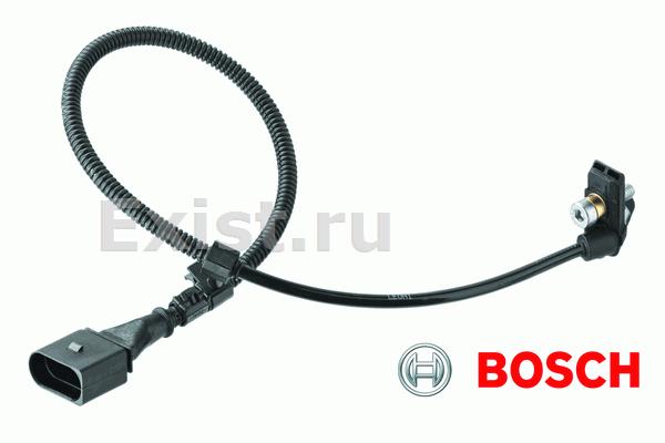

    Парни, у кого Эльза есть...
    Гляньте плиз и скиньте картинку, в каком месте у Гольфа 4 мотор 1.4 впендюрен ДПКВ? Очсрочнонадо!!!

    Снимать коллектор надо. Стоит ближе к кпп.
    там даже провода не видно

    Короче, это все что естьв Эальзе по этому двилу. Год брал 2003. Схема коллектора есть там. Ну как это провода не видно? Проследите провод от моторного щита...черная фишка.
    Че за хрень со шрифтом?
    Номер датчика 030 957 147 L, Бош 0 261 210 213

    Он чЁ, под ВПУСКНЫМ коллектором?
    Да

    wolf.di, у парня ошибка по нему спорадическая. Собирается в дальнюю дорогу. Мы посоветовали махнуть датчик превентивно, шоб на трассе не залипнуть в случае чего...

    Да, причем ошибки может не быть

    Незапуск мотора. Т.е через ваг-ком смотришь...крутишь стартер и смотришь, а там 0обм.
    Обычно проявляется на горячем.
    Ошибки может и не быть...первый вариант проверки на ВАГ-е, Ваг-ком и смотреть обороты при прокрутке стартером
