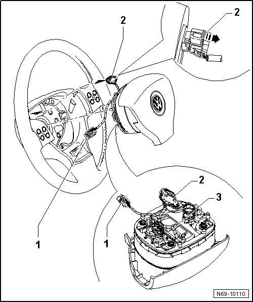

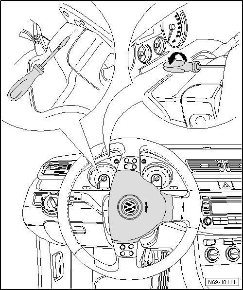

    Всем привет!!! Помогите, как снять подушку безопасности водителя пассат б6 руль три спицы.

    Kirill., предварительно отключи АКБ, чтобы не стрельнула. Кстати, где-то видел рекомендации выждать порядка 15 минут между отключением АКБ и демонтажом подушки.

    NAS, 20 минут....на первом поколении подушек, на 90года гольфе...на новых системах, не надо ждать. а клемму акб рекоммендуется снимать при любых эл. работах
