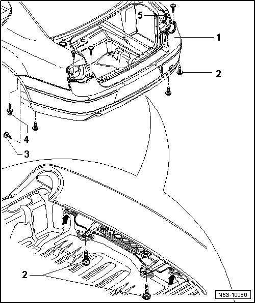

    Ага спасибо отписался ему. А менять его самому сложно или надо задний бампер снимать? Или он без снятия меняется?

    Придеться снимать, процедура не сложная.
    Снятие
    – Снять задние фонари в боковинах → Электрооборудование; Ремонтная группа94. (снимаешь заглушки в карманах и откручиваешь по 2 гайки и все.)
    – Вывернуть винты -3- в области левого и правого подкрылков.
    – С помощью отвёртки поддеть и извлечь распорные пистоны -4- в области левого и правого подкрылков.
    – Снизу вывернуть винты -2- и разблокировать защёлки -стрелки- слева и справа.
    В зависимости от конструкции системы выпуска ОГ в нижней части облицовки справа и слева установлены заклёпки.
    – Вывернуть винты -5- слева и справа под задними фонарями.
    Дальнейшие операции возможны только при участии помощника.
    – Вытянуть облицовку заднего бампера из направляющих профилей на боковинах, держа её строго параллельно.
    – Отсоединить (если имеются) разъёмы задних датчиков парковочного ассистента (седан) → Электрооборудование; Ремонтная группа94

    Sten, на самом деле все просто если машина на яме или подъемнике.
    Правда может быть небольшая засада со снятием задних фонарей (у меня обшивка багажника оказалось "глухой", в связи с чем пришлось ее частично демонтировать, а по инструкции можно просто открыть технологическое отверстие и выкрутить фонарь).
    В остальном - просто куча саморезов.
    Еще момент - обрати внимание на пистон под №4. Если его забыть снять (он достаточно мелкий и при наличии грязи его можно банально пропустить), то при попытке демонтажа бампер будет поврежден.
