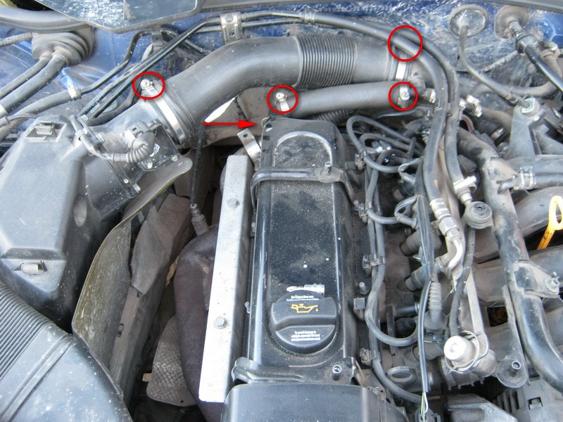

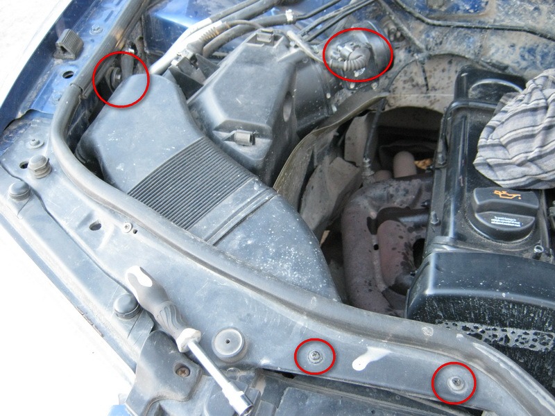

Для начала снимаем крышку двигателя и крышку над воздушным фильтром.
Откручиваем хомуты воздушного патрубка от воздушного фильтра к ДЗ и снимаем.
Снимаем также трубку для удаления воздуха из под клапанной крышки.

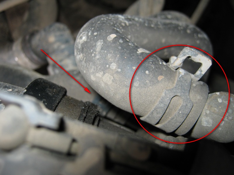

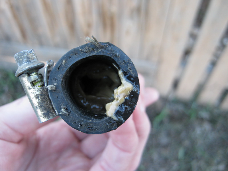

Вынимаем фиксирующую пружинную защелку (указана стрелкой) и вытаскиваем угловой патрубок.
На нем стоит уплотнительное колечко, такое же как под датчиком температуры ОЖ, номер N 903 168 02, при необходимости поменять (я менял его раньше, масляное потение в этом месте, ушло).

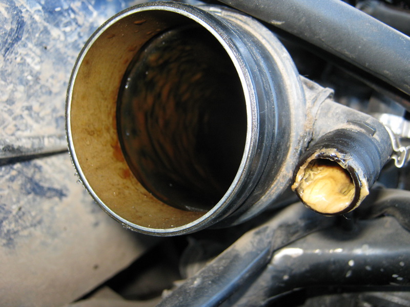

Вот что мы видим и ужасаемся:

Откручиваем два самореза крепления воздушного патрубка забора воздуха, снимаем его.
Откручиваем болт крепления корпуса воздушного фильтра, снимаем разъем с ДМРВ, отводим провода в сторону и вытаскиваем корпус, выдернув его из двух резиновых подушек снизу.

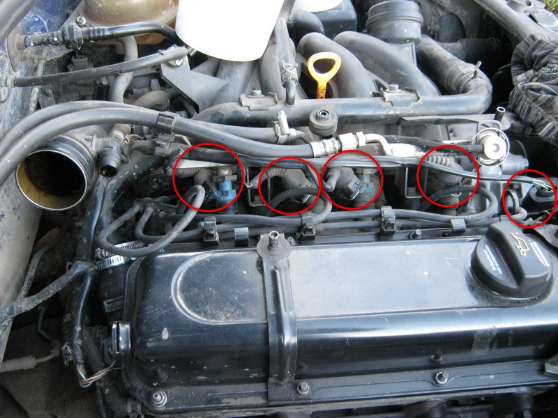

Снимаем разъемы с форсунок, датчика предположительно положения распредвала, датчика температуры ОЖ, разъем дроссельной заслонки.
Весь жгут отводим в сторону, чтобы не мешался в дальнейшем.

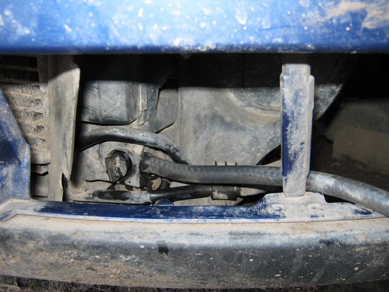

Солнце клонится к горизонту, напоследок сольем антифриз.
Для этого отгибаем край решетки в бампере и получаем доступ к сливному отверстию радиатора.
Долго не мог смекнуть, как открыть кран.
Оказалось, повернув, нужно немного потянуть его на себя, только не перестарайтесь, можно и выдернуть хитрый крантик совсем.
На пипку заранее надеваем шланг и аккуратно сливаем в какую-нибудь емкость.

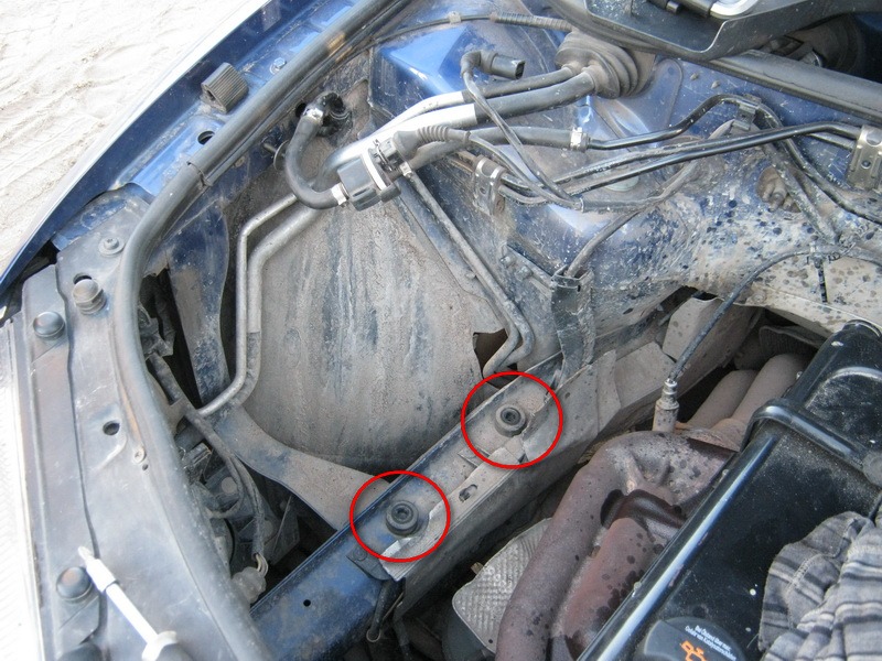

Откручиваем два болта крепления трубки системы охлаждения.
Снимаем разъем шланга с радиатора (возможно придется приложить усилия) выдернув пружинную защелку.

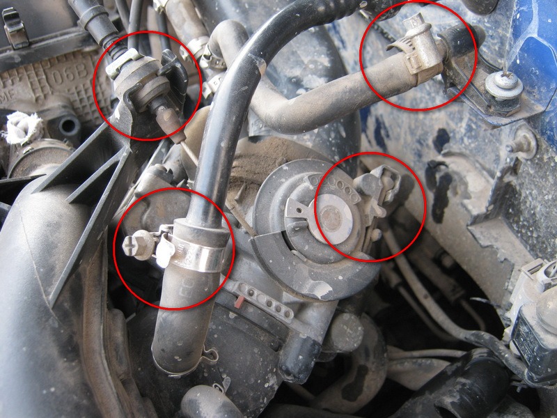

Снимаем шланг, идущий от расширительного бачка, и два патрубка идущие на фланец и к ДЗ.
Еще отсоединяем тонкий шланг, идущий на головку блока (указан стрелкой) и быстроразъемное соединение с торца фланца.

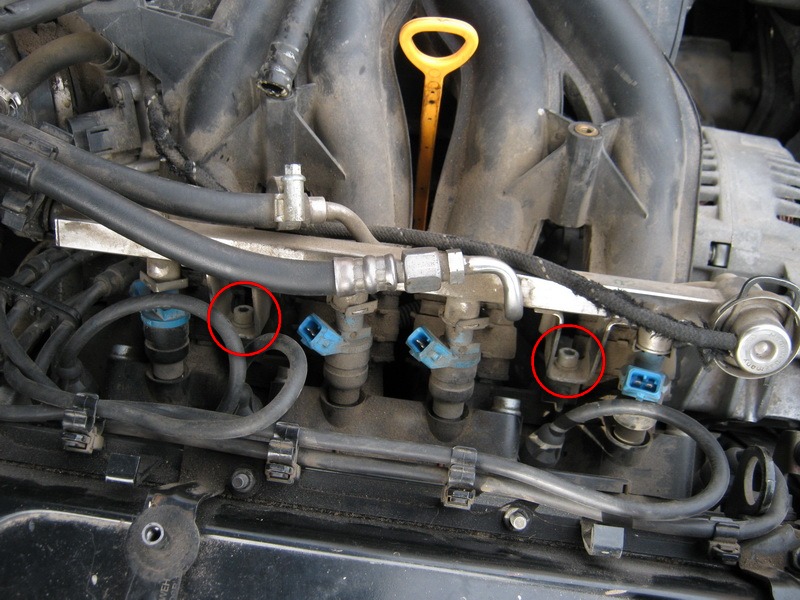

Откручиваем два болта крепления топливной рампы, аккуратно вытаскиваем ее из впускного коллектора и отводим в сторону, не откручивая топливопроводов.

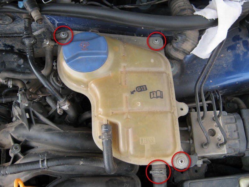

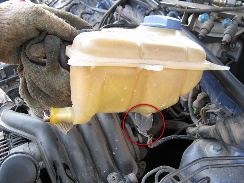

Откручиваем три винта крепления расширительного бачка ОЖ и отсоединяем нижний патрубок.
Отсоединяем разъем датчика критического уровня антифриза и снимаем бачок. По необходимости промываем его.

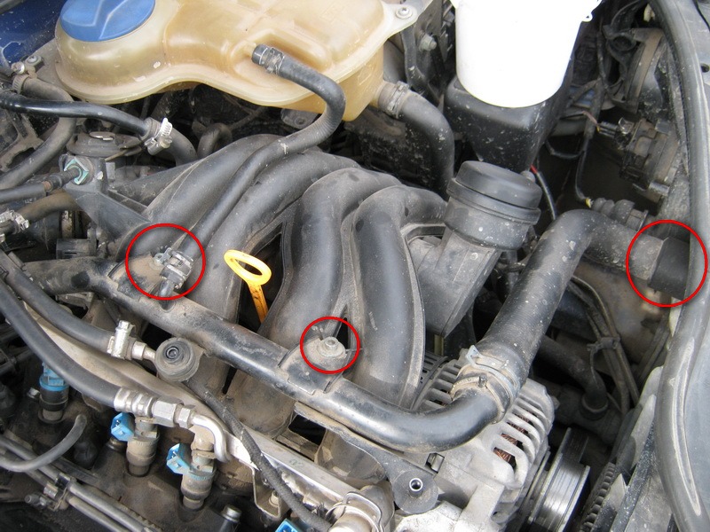

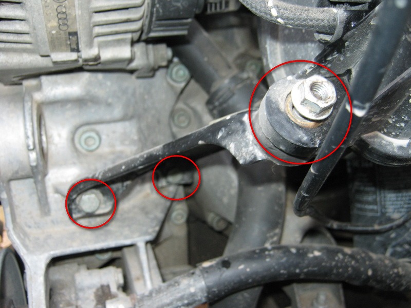

Снимаем переднюю опору впускного коллектора, открутив гайку и два болта.

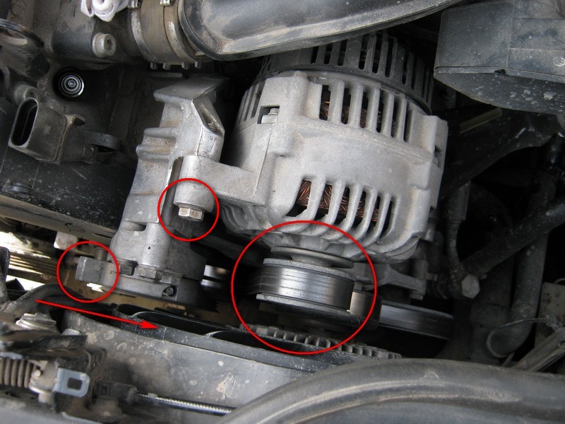

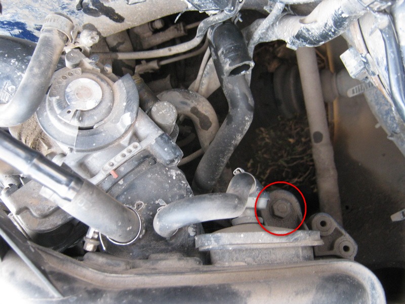

Ключом на 17 за специальный прилив отводим натяжитель ремня привода генератора в направлении стрелки и снимаем ремень со шкива.
Затем выкручиваем болт верхнего крепления генератора.
Теперь ослабляем гайку нижнего крепления и роняем генератор насколько возможно в сторону.
Вообще-то по-хорошему его бы стоило снять, но вот нижний болт не вылезет просто так, а приводить из-за этого передок в сервисное положение очень не хотелось.
Ослабляем хомуты и снимаем два шланга – вакуумный и воздушный.
Затем вынимаем ограничитель тросика газа из крепления и снимаем конец тросика из гнезда в приводе дроссельной заслонки.
Откручиваем гайку крепления задней опоры впускного коллектора.

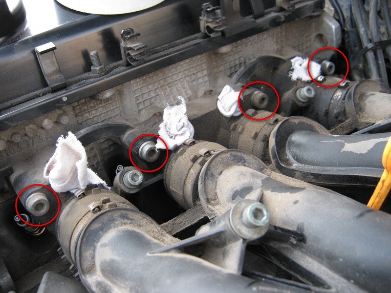

Откручиваем четыре болта крепления впускного коллектора сверху, снизу будет немного неудобно из-за неснятого генератора, но также откручиваем два болта и две гайки.

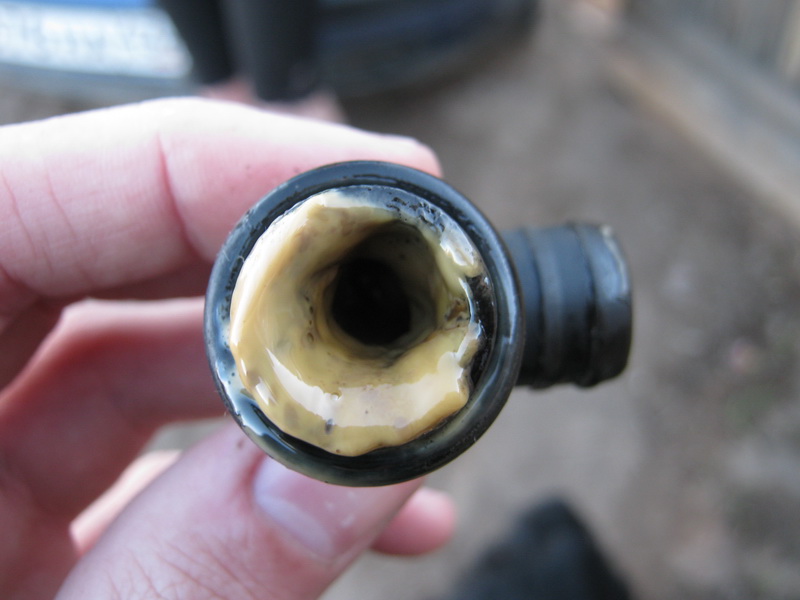

Затем снимаем впускной коллектор и вот что видим:

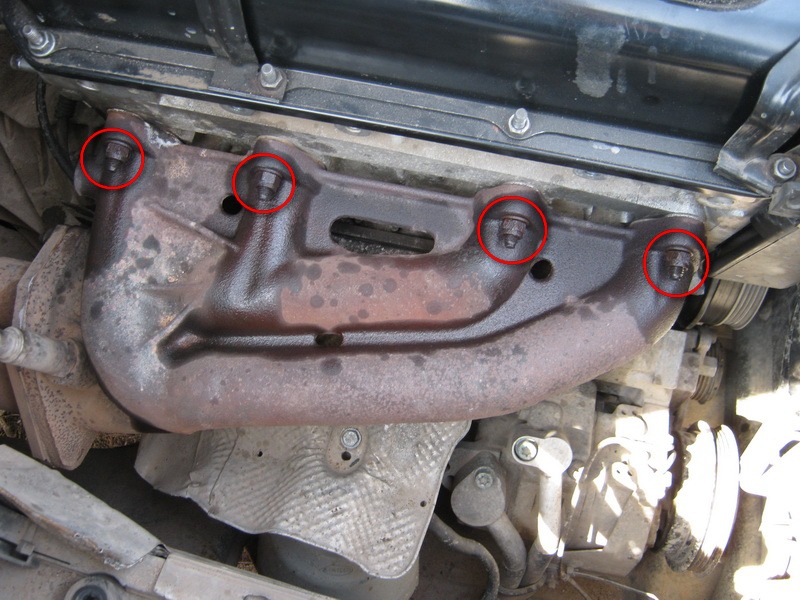

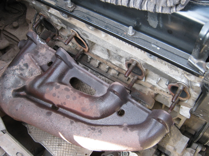

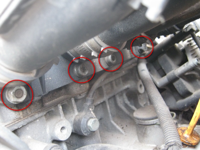

Теперь приступим к снятию выпускного коллектора.
Честно говоря переживал, как открутятся гайки, но все прошло гладко, никаких проблем не возникло.
Отворачиваем восемь гаек (четыре сверху, четыре снизу) и аккуратно снимаем коллектор со шпилек.
После этого он сам отходит вниз и в сторону, не мешая дальнейшей работе.

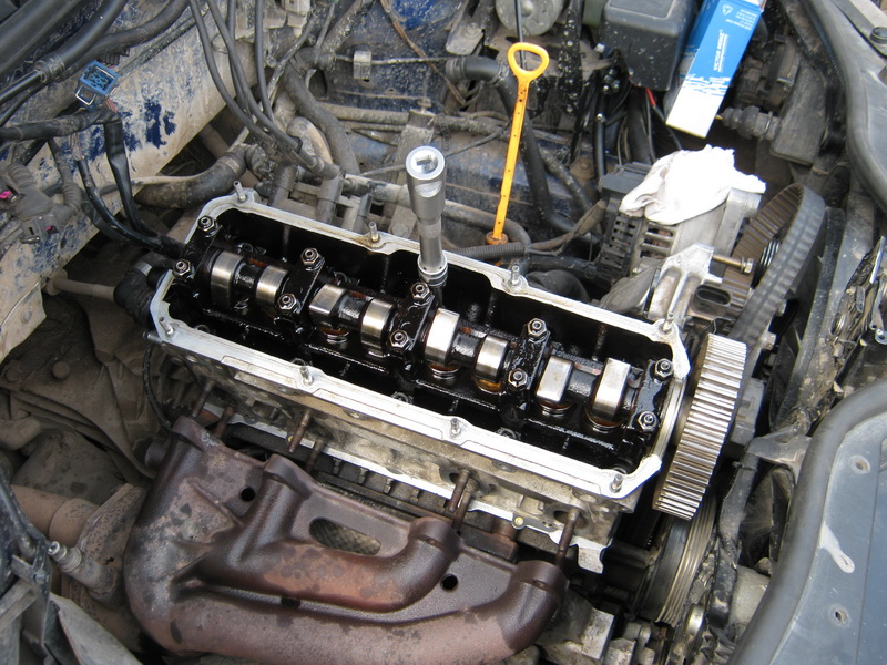

Все, двигатель освобожден от всего лишнего, начинаем снимать головку блока.

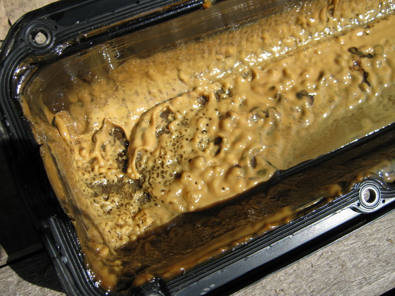

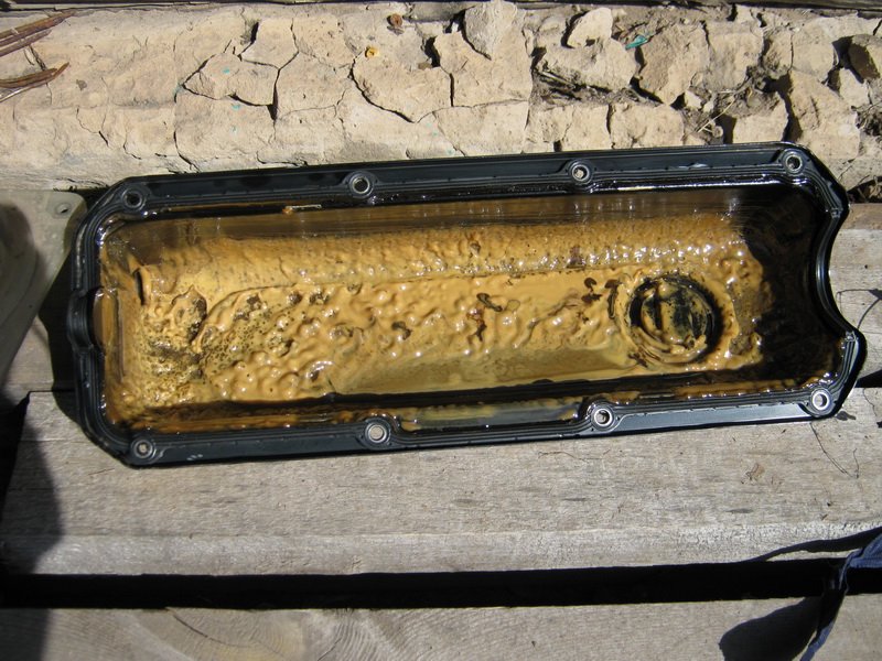

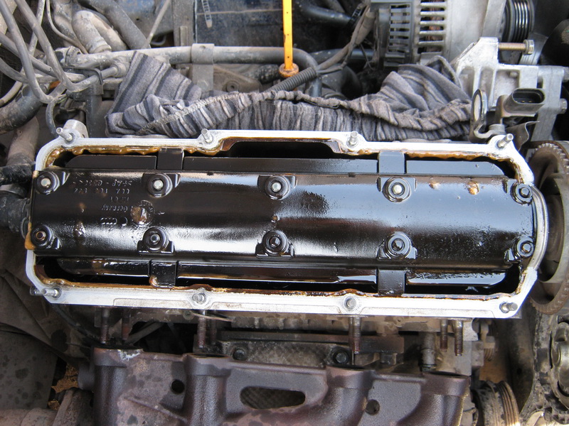

Отворачиваем восемь гаек крепления клапанной крышки и снимаем ее.
Увиденное ужасает.
Снимаем маслоотражатель.

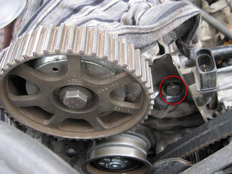

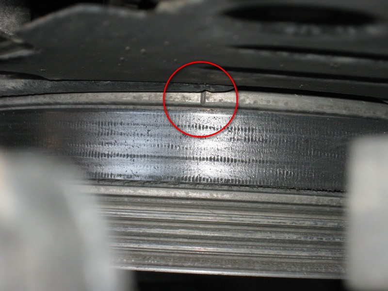

Чтобы в дальнейшем не заморачиваться с положением распредвала и коленвала, выставляем их положение по меткам.
Если в дальнейшем не придется снимать распредвал и коленвал, обратная сборка пройдет просто, сами по себе они никуда не сдвинутся.

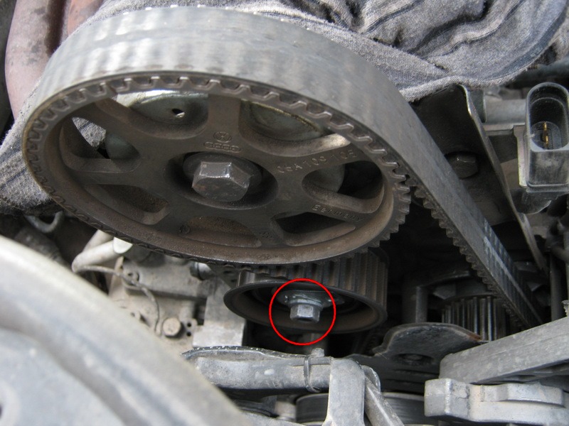

Отворачиваем гайку крепления натяжного ролика ремня ГРМ, ослабляем натяжение и скидываем ремень с шестерни распредавала.

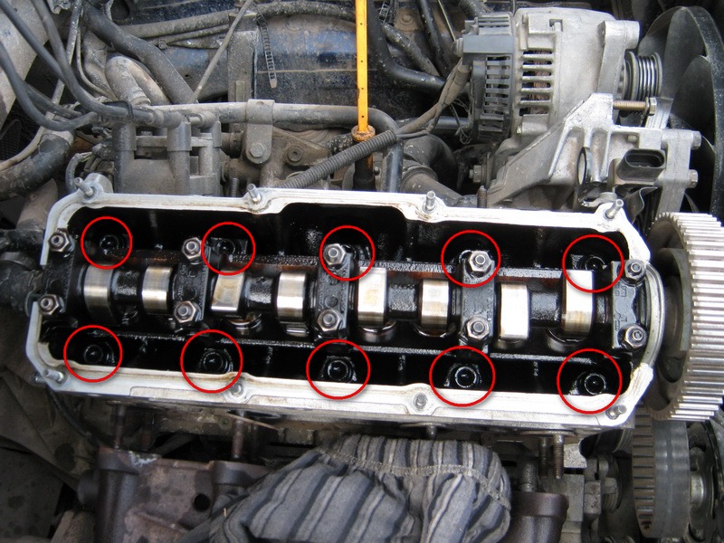

Отворачиваем болт крепления защитной пластинки и все, головку можно откручивать и снимать.

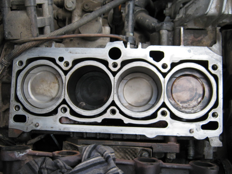

Начинаем постепенно, понемногу ослаблять, а потом и откручивать десять болтов крепления ГБЦ строго согласно схемы, чтобы головку блока не повело.

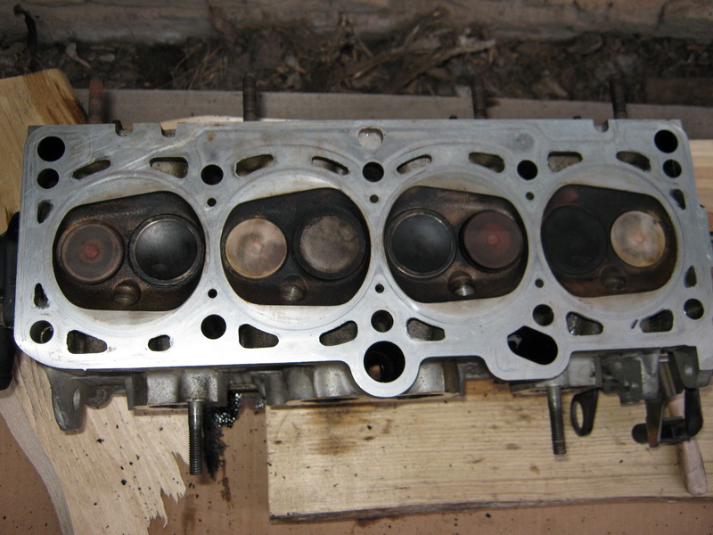

Потихоньку все открутили и вот она, головка у нас в руках.

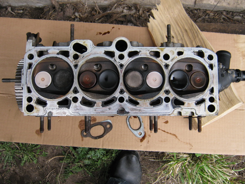

Я уже писал выше, что не слил антифриз из блока, поэтому немного получилось сыро и не красиво.
Пришлось откачивать антифриз из цилиндров и отверстий для болтов (колодцы болтов вычистить обязательно, если останется жидкость, то при затяжке, блок может просто расколоть).
Внимательно осматриваем поверхности головки и блока на предмет микротрещин, раковин, глубоких царапин и прочих повреждений.
Также внимательному досмотру подвергаем старую прокладку.
В моем случае ничего криминального с головкой и блоком обнаружено не было.
По хорошему, нужно было проверить плоскостность головки и при необходимости шлифануть, но мне для этого пришлось бы как-то отправлять ее в город, а это все время.
Так что будем надеяться виновата была прокладка.

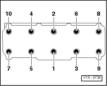

Болты затягиваем также строго придерживаясь схемы:
Затягиваем в три приема:
1 – усилием 40 Нм,
2 – доворот на 90 градусов,
3 – доворот еще на 90 градусов.

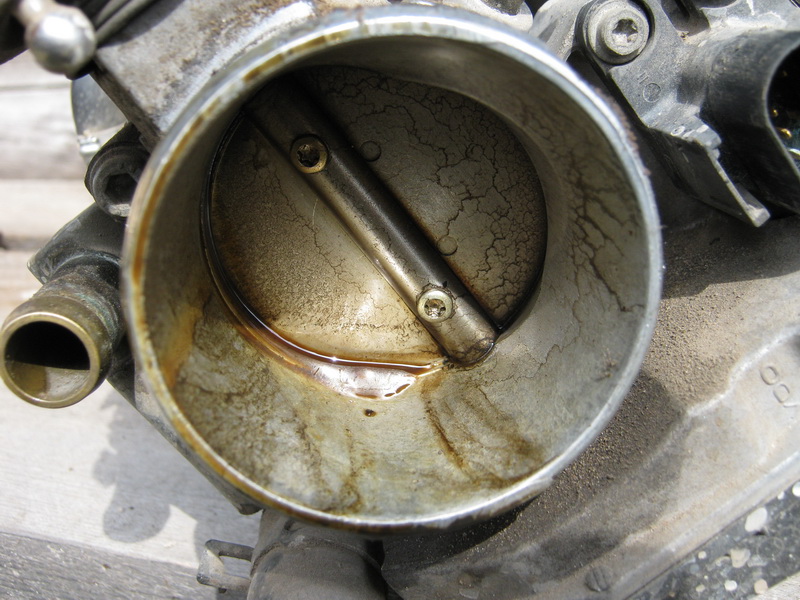

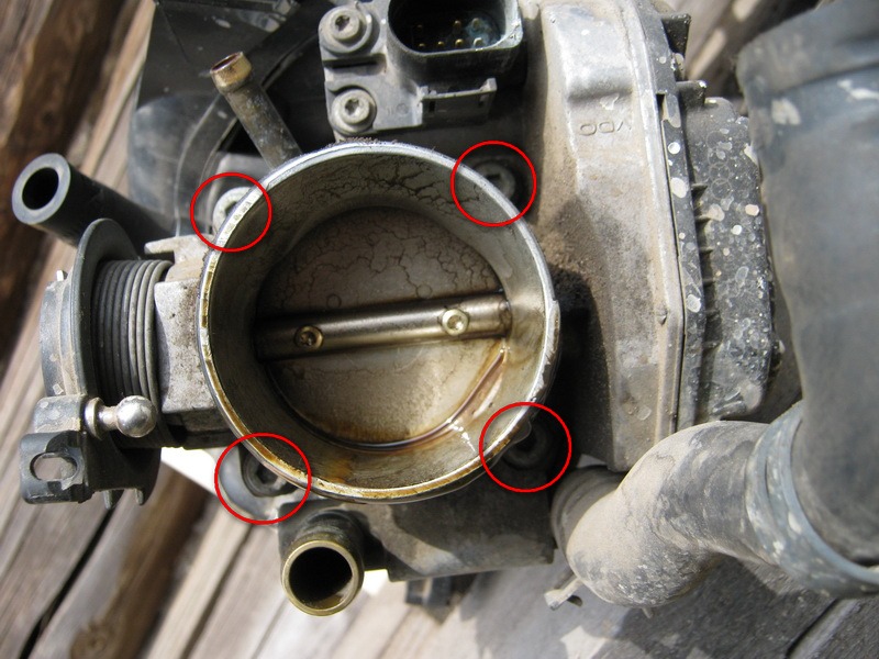

Дальше, я решил воспользоваться моментом и почистить дроссельную заслонку.

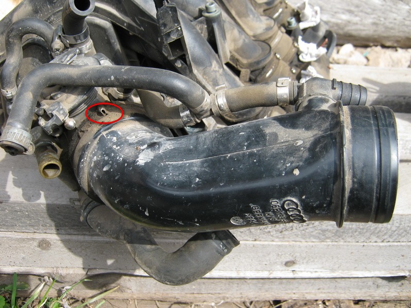

Для этого снимаем воздушный патрубок, открутив хомут (или сняв обжимной, в моем случае).

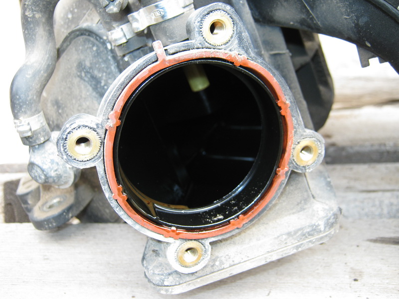

Смотрим чего под ним и в нем делается.

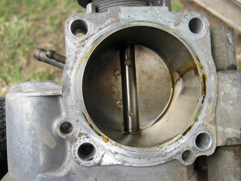

Вот где она, злобная эмульсия, и это все летело в камеру сгорания.
Чистим разъем от окисления.
Откручиваем четыре болта и ДЗ в руках.
Смотрим что внутри.
И все тщательным образом промываем и прочищаем.

Болты головки блока цилиндров
1-ый прием … 40 Нм,
2-ой прием … +90 град.,
3-ий прием … +90 град.
Гайка натяжителя зубчатого ремня … 25 Нм
Крышка головки блока цилиндров … 10 Нм
Впускной трубопровод на двигателе … 10 Нм
Выпускной коллектор на двигателе … 25 Нм
