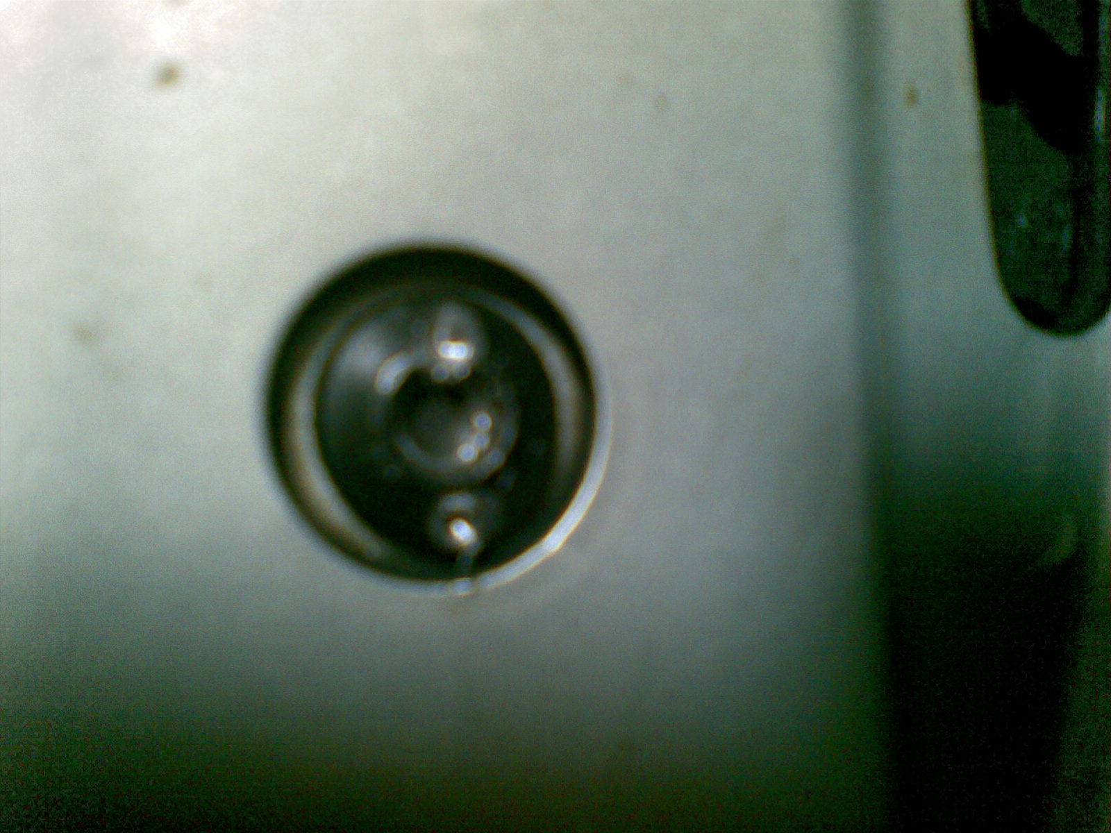

    Здравствуйте! Долго я собирался отремонтировать замок, за день до ремонта залил WD-40 и не открутил даже в болтах шлици сорвал, теперь не знаю что делать?

    Всё токи я открутил эти болты более гуманным способом. На всякий случай сделал фотоотчёт.

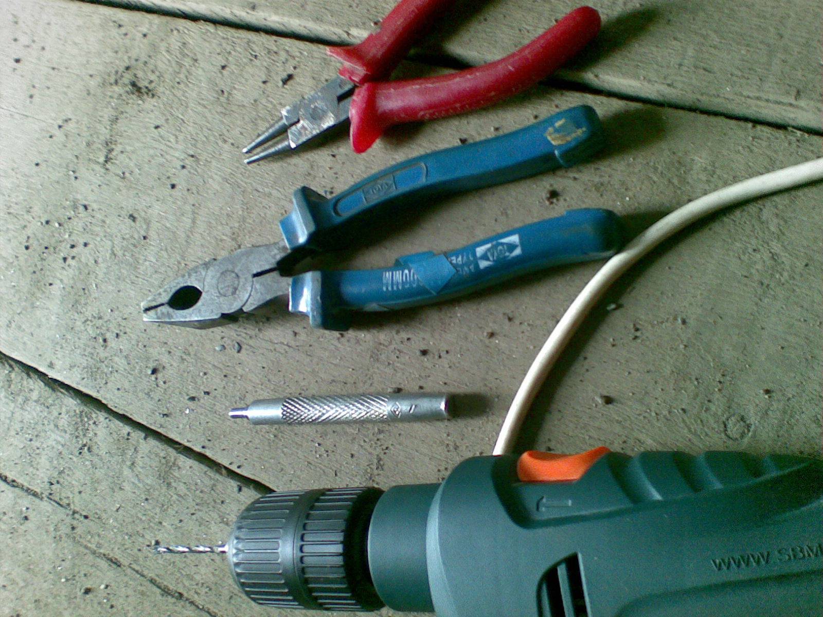

    1. Мне понадобились вот эти инструменты
    2. Сначала я накернил затем просверлил два отверстия диаметром 3мм

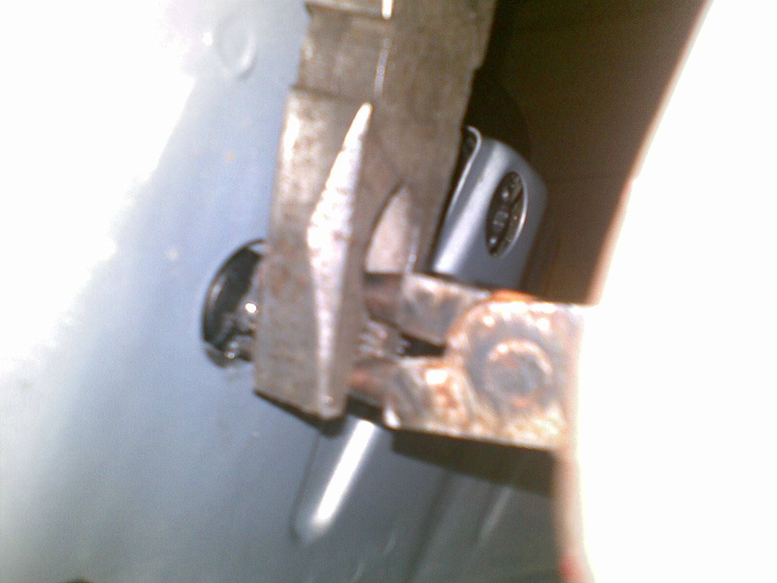

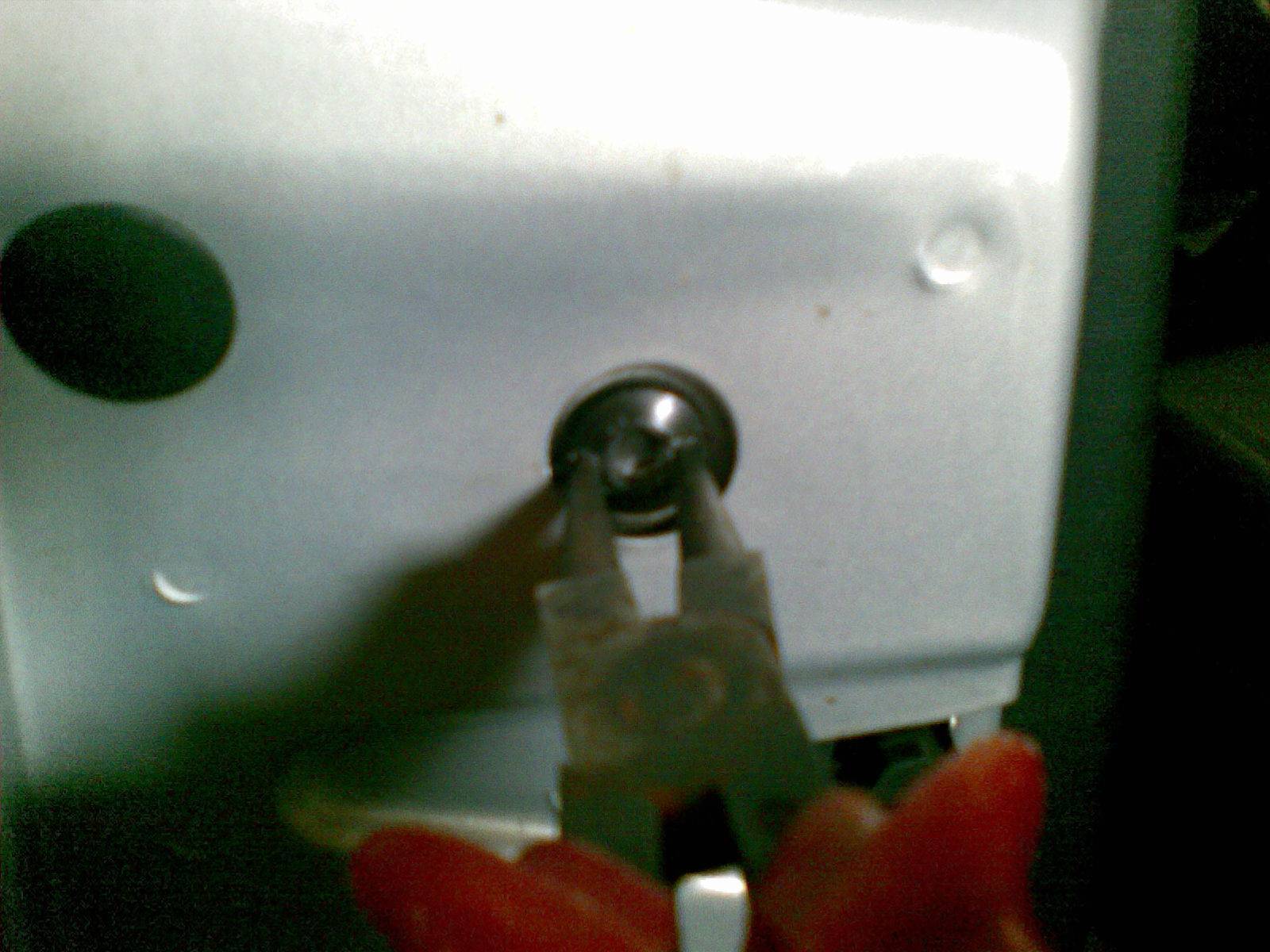

    3. Вставил круглозубцы и открутил

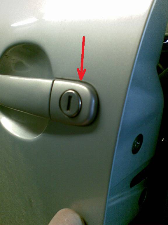

    У меня тока один вопрос. Как снять накладку на личинке ?
    А то я уже боюсь, попробовал отвёрткой подцепить вроде шевелится чуть чуть но сильней нажать боюсь. Может там с какой то нужной стороны цеплять толкать.

    На снятой личинке отщелкнуть накладку.
