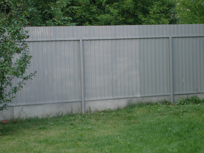

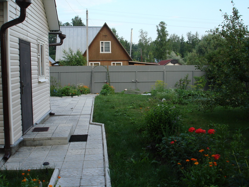

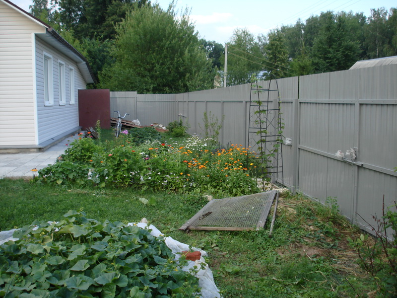

    Купил и покрасил.
    Щас покажу
    Взял Метабо 350, 50л.
    Сначала грунтовкой покрыл...я вообще первый раз крашу пульвером, только к концу покраски я понял как надо красить и как разводить...
    Справа покрашенный, а слева загрунтованный...
    Это раз...30 метров, там еще за домом забора ХЗ скока
    Уже покрашен...
    Вторая сторона...покрасил почти все за 5-6 часов
    Клиент на покраску
    Т[/URL]еперь поеду брать шкурку и красить колодец на второй фотке В цвет крышки, т.е в темно бордовый
