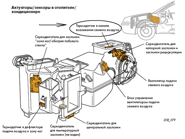

    Всем привет подскажите как менять G89 или хотябы просто отключить его. У него показания -51 климат соответственно в попе, чуть мозги сегодня не сплавились в пробке
    С какой стороны к нему подлезть и что снимать?????
    13.04.2005
    22,541
    Получено: 14
    установлен под салонным фильтром в канале забора воздуха...
    вот он
    чтобы поменять или отключить - нужно снять вещевой ящик ("бардачок") и дотянуться до датчика рукой (за коробом воздухозаборника)
    снимать - поворотом на 90*...
    (можно отключить - тогда данные будут браться с G17 - датчика внешней температуры...установлен внизу радиатора за передним бампером)
