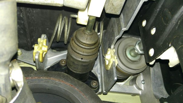

Сомневаюсь правильно ли поставил пружину сцепы
