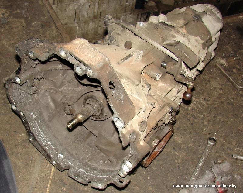

    Цитата Сообщение от TurboKoT Посмотреть сообщение
    Колено менять не надо, все делал сам
    +1 А то наводят тут смуту.
    Спорить ни с кем не буду.... просто фото...

    Глубина захода первичного вала КПП (далее ПВ) в коленвал определяется исключительно формой хвостовика коленвала, ибо все остальные все остальные компоненты, которые могли бы повлиять на этот параметр остаются неизменными. Теперь посмотрим на фото ПВ МКПП и увидим, что зона контакта с подшипником находится ровно на конце вала, стало быть, даже если умудриться засунуть игольчатый подшипник в автоматный коленвал, то ПВ туда просто НЕ дотянется, и останется консольным (без опоры на конце).
    Цитата Сообщение от Romanches Посмотреть сообщение
    Viktor M, ну а чё скажешь по поводу маховика от Авдотьи
    А при чём здесь маховик от Ауди 100 2.0???
    Я конечно извиняюсь перед автором этой идеи, никакого смысла она не имеет. Этот самый маховик имеет номер 026105269L, устанавливается не только на двухлитровую сотку, но и еще на десяток авто, в т.ч. и на самый ранний В5-ый (96-97). Принципиально, от традиционного В5-ого маховика отличается только тем, что НЕ является двухмассовым (демфирующим), а представляет из себя просто обработаный на станке целиковый кусок металла. Никакой опорной функции для ПВ он на себе не несет, и следовательно никаким образом не решает вопроса о передней опоре ПВ.
    Вот, как-то так...
    ЗЫ: впрочем, даже все вышеизложенное не отменяет права на жизнь МКПП без передней опоры ПВ, вопрос только в том, на сколько долгой эта жизнь будет....
