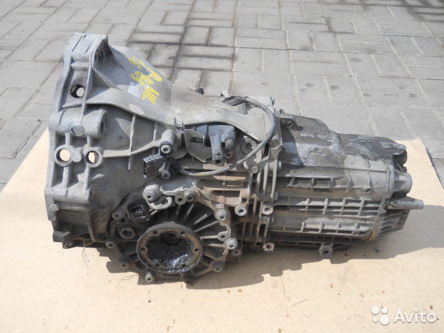

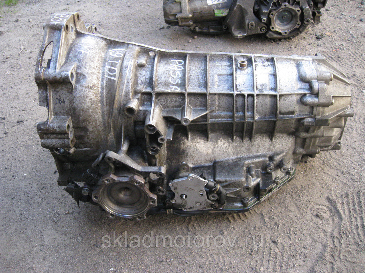

    у меня фланцы стоят вот как тут, с выступами (коробка не моя):
    а на предлагаемой АКМ просто круглые, такие (тоже фото из сети):
    первый вариант для трипода, а второй для ШРУСа? правильно?
    ну и тогда такой вопрос ещё, если можно: какие из этих коробок (из списка) с длинными передачами?
    трипоиды идут на всех автоматах. На механике шрусы идут на некоторых бензиновых двигателях.
    Я написали 2 коробки которые тебе норм подойдут. они не такие короткие как для атмосферного 1,8. Ну не длинные как у дизеля.
