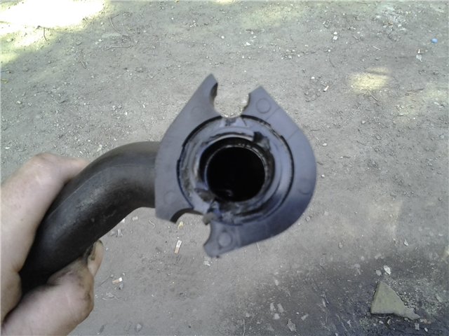

    всем привет.пришел сегодня шланг. резинка-кольцо и болты были уже на нем.но жесткий...пипец ваще. низ-там где фланец подошел отлично.а верх сифонит ..из за жесткости даже не прижимается хомутом.пришлось толстый слой герметика намазывать.надо было все таки брать подороже

    у меня на том же моторе, теже проблемы, тоже шланг сифонит, только каким то образом он в середине прохудился, попробывал изолентой замотать, но не уверен в герметичности, как проверишь, отпишись пожалуйста ушли ли симптомы...

    симптомы пока не ушли.со шлангом пока вроде все нормально.из под щупа еще сифонило.завтра-послезавтра должен прийти щуп.главное чтоб больше ни шипел где нибудь еще

    пришел сегодня щуп.поставил.теперь педаль в пол -дыма нет .правда после ночи немного сизый дымок.так должно быть?

    все равно из под нового щупа шипит

    а не может такое быть из-за забитого клапана циркуляции ОГ?

    поз.1 на картинке. находится над турбиной (слева если стоять лицом к машине). Я его когда снимал и чистил, там столько гуана было.

    Я снял и кинул в соляру на день отмачиваться. С фланца весь гуталин убирал

    Тоже менял этот патрубок, по истечению 2х лет низ немного запотевает маслом. Трубка брал ориг. (я уже писал о покупке неориг, орехи только колоть!), пришли с кольцом и болтами.
    А клапан егр сразу заглушил, как менял прокладку под гбц, внутри всё отмывал, чистота. Катализатор сначала выбил, сейчас поставил пламягаситель. Чёрный дым, значит не полностью сгорает топливо, мало воздуха или много топлива (льющие форсы). Логи бы снял 3,10,11 группы
