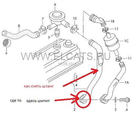

    привет всем.сегодня решил сделать опрессовку.даже не пришлось подключать ни камеру ни компрессор.дунул ртом и....зашипело.гляньте пожалуйста на картинку и дайте совет как подлезть вниз этого шланга?туда даже рука не лезет .чтож придется откручивать и топливные патрубки?попробовал кистью с мылом подлезть-тоже не вижу где шипит.скорей всего из под прокладки в соединении.или на станцию гнать?подскажите пожалуйста что делать чтоб ни куда не гонять.спасибо

    У тебя скорее всего трубка от флянца обломилась,левый бок мотора в масле должен быть.Поменяешь,должно перестать дымить,если больше нигде дырок нет

    ну да масло там есть.мне интересно как этот шланг снять что для этого нужно открутить

    Там флянец прикручен к блоку на два болта,по моему на шестигранник.Подлезать геморно,но возможно

    Запасись ключами Г-образными и терпением. При заказе новой трубки не забудь про уплотнительное кольцо

    я там под маслом даже болтов не нащюпал.рука не лезет.главное чтоб топливные шланги не пришлось снимать.ячет боюсь связываться с топливной системой.патрубки охлаждения наверное полюбому придется скидывать там просто ниче не видно-грязи бы в движок не накидать.

    Вдшкой полей- масло сойдет. Отверстия, в винтах под ключ, скорее всего забиты грязью.

    надо правда ведешкой полить.потомучто там не точто дырки на болтах-даже болтов на ощупь не ощущается.
    заказал шланг на экзисте.а кольца уплотнительные почемуто по10штук продают.
