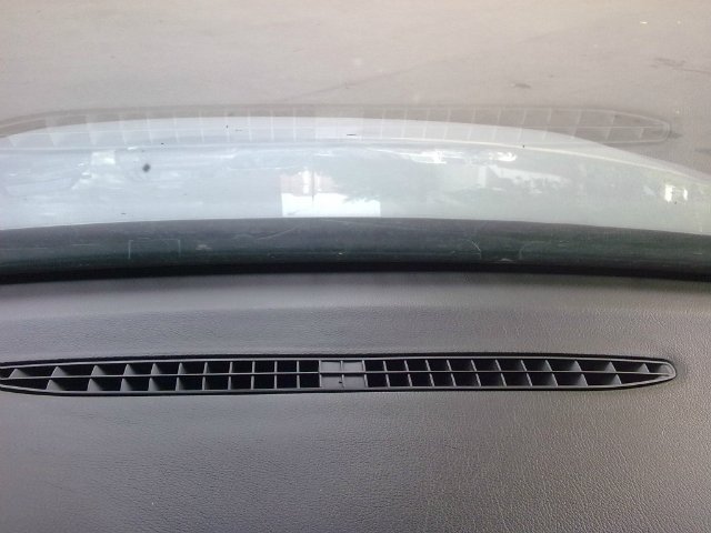

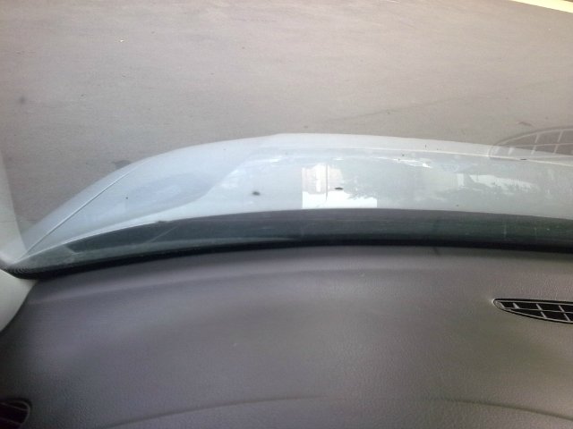

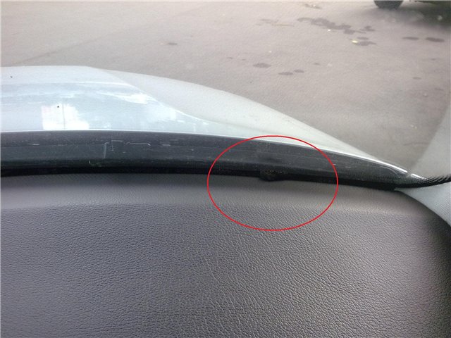

    Нашел я сегодня заказ- наряд где написано "диагностика и устранения скрипов передней панели"
    На последнем фото для наглядности подцепил кусочек материала.
