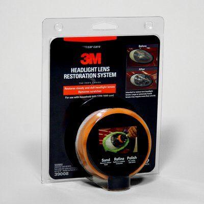

    Было так (заснял только одну фару, вторая была еще хуже) - повреждения от УФ:
    Стало так:
    Использовал это:
    http://www.passatworld.com/forums/93...ation-kit.html
    Посмотрим, на сколько хватит...

    А где купил?

    купил на ebay, у нас так и не смог купить, хотя пара инет-магазинов продает...

    Спасибо, тоже что-ли заказать
