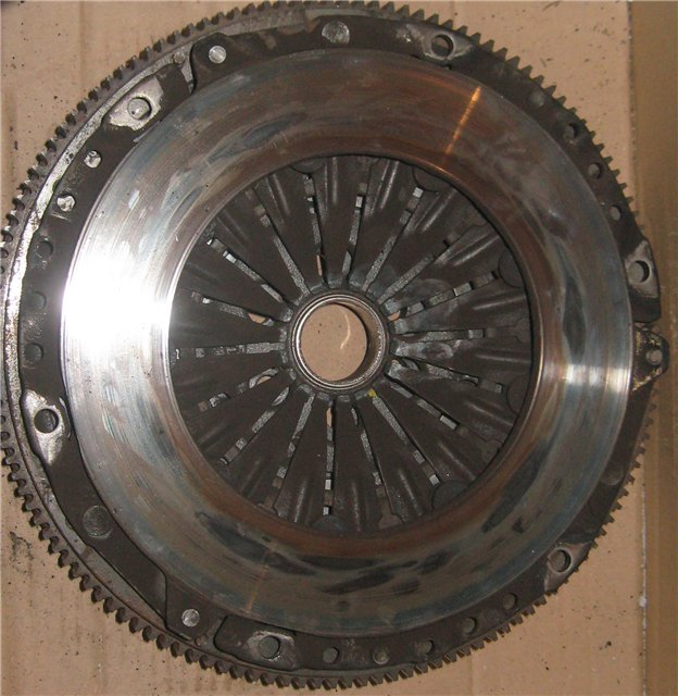

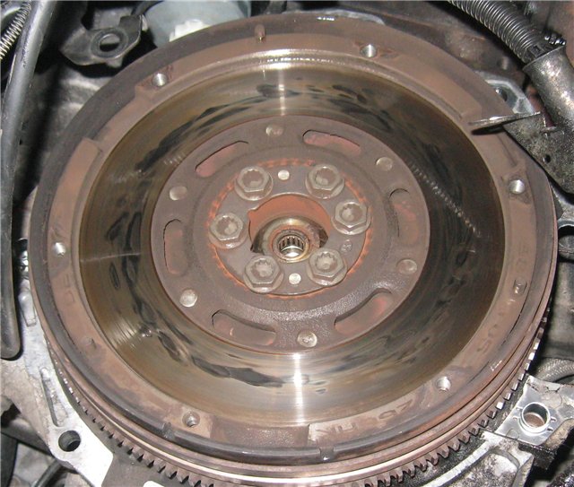

Фото корзины для ознакомленияи главный вопрос: Стоит ли менять маховик и что за пятна? Люфтов никаких у него нет.
ps. Пятна просто другого цвета, поверхность маховика ровная.
поверхность корзины в микротрещинах.

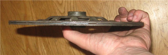

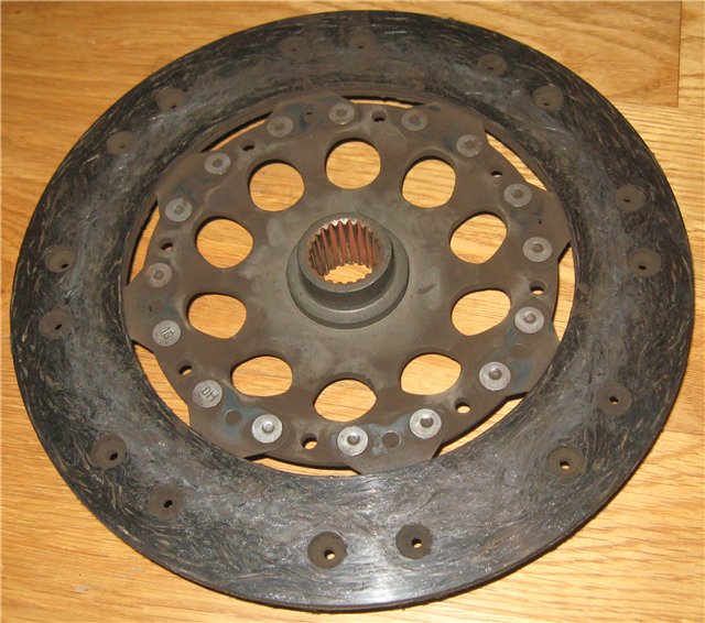

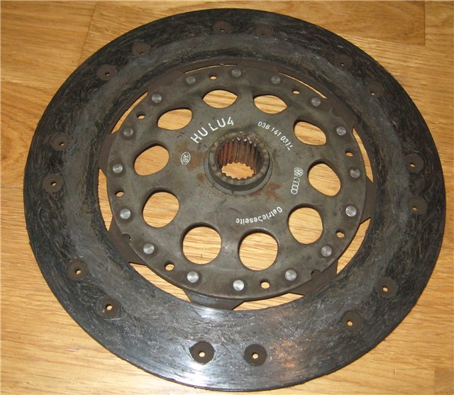

Вот диск:
сторона к коробке изношена до заклёпок практически (0,1 мм), от мотора есть ещё запас 0,5 мм.

					следы перегрева.И что означает нет люфтов?У нового маховика есть люфт-свободный ход!!!
и как работает демпфер ты умолчал![]()

					Осевого люфта нет совсем, угловой есть (внутренняя поварачивается относительно внешней) на на 2-3 мм
| Получено: 25  Отправлено: 1  |
					то есть свободный ход второй массы ты прочувствовал 2-3мм?
Странно у нового 5-6мм у Лукас .А у саш все 8мм свободный ход
Passat B5_2.0_AZM-->Passat CC_1.8DQ500_IHIturbo_ETuners_4motion
| Получено: 3  Отправлено: 0  |

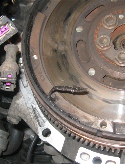

					У меня в гараже есть новый маховик на туран 2,0 BKD luk - у него свободный ход по сторонам намного больше и ходит как бы свободно (болтается) + имеет осевой небольшой и на ауди он ходит как бы с большим усилием. Я сам удивился когда потрогал на ауди.
Отчёт с поля боя: Части между собой были плотно забиты а-ля мастикой (маcло + пыль от диска), вычистил.
