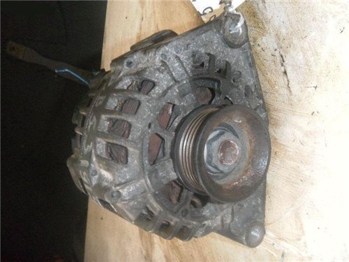

    как проверить обгонную муфту генератора?
    Phaeton Аватар для wolf.di
    10.06.2009
    4,306
    Отправлено: 47
    а у тебя она есть что ли?
    #backaut
    11.03.2006
    8,718
    Получено: 167
    Отправлено: 181
    Ты глянь сначала есть у тебя она или стоит обычный шкив...
    Skoda octavia 2.0TDI 6DSG
    16.06.2011
    17
    я хрен знает! как определить есть или нет?
    10.06.2009
    4,306
    Отправлено: 47
    #backaut
    16.06.2011
    17
    только что ходил проверил! у меня стоит обычный шкив! тогда в чём может быть проблема?
