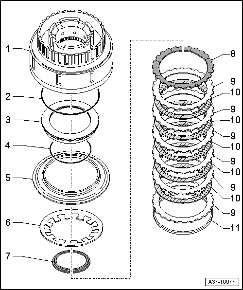

Проблема в сбросе давления,больное место Муфта F.

B5VW расскажи, пожалуйста поподробнее об этой муфте F. что это и с чем его едят?

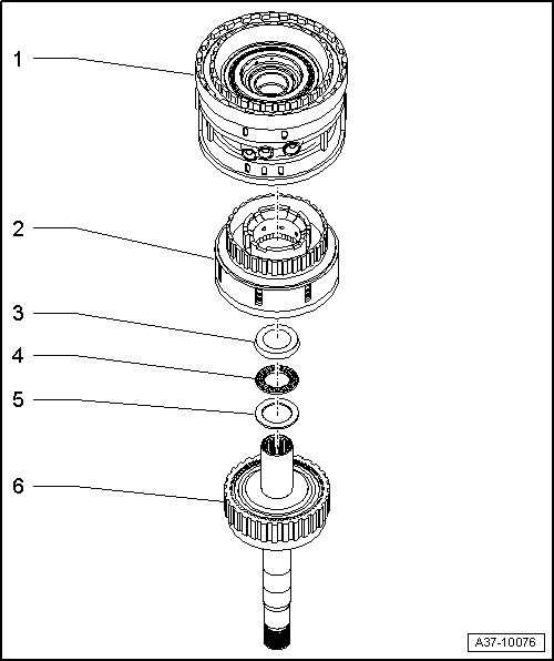

нечего о ней особо рассказывать...это - внутренность коробки...1-й планетарный ряд...
сам ряд : ( 2 - это и есть муфта в сборе)
муфта :
всё равно разбирать АКПП...
(а про ЭБУ АКПП я бы не думал...писал уже - даже если от исправной коробки оторвать ВСЕ провода до единого - она все равно будет ехать вперед и назад...)

CLUTCH FB5VW расскажи, пожалуйста поподробнее об этой муфте F. что это и с чем его едят?
в файле.
