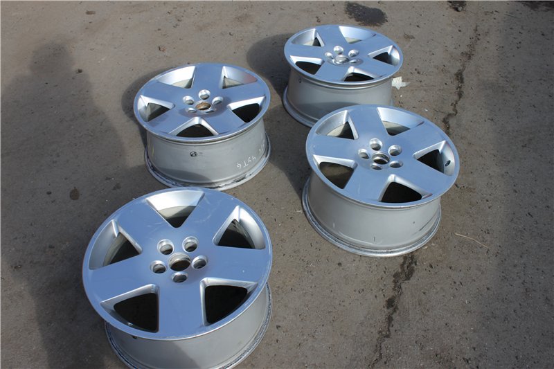

    Это 4 оригинальных диска 18х8.5 ет45 от ауди а8 этого века, состояние удовлетворительное, ездить можно но живого места нет вообщем
    Ищем в инете пару фоток для воодушевления, по типу этих:
    на фото диски именно отполированные в зеркало, а не хром

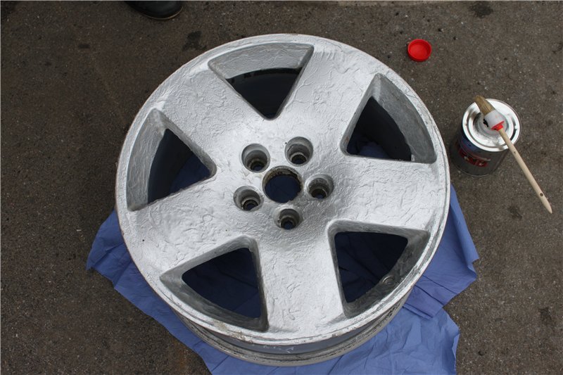

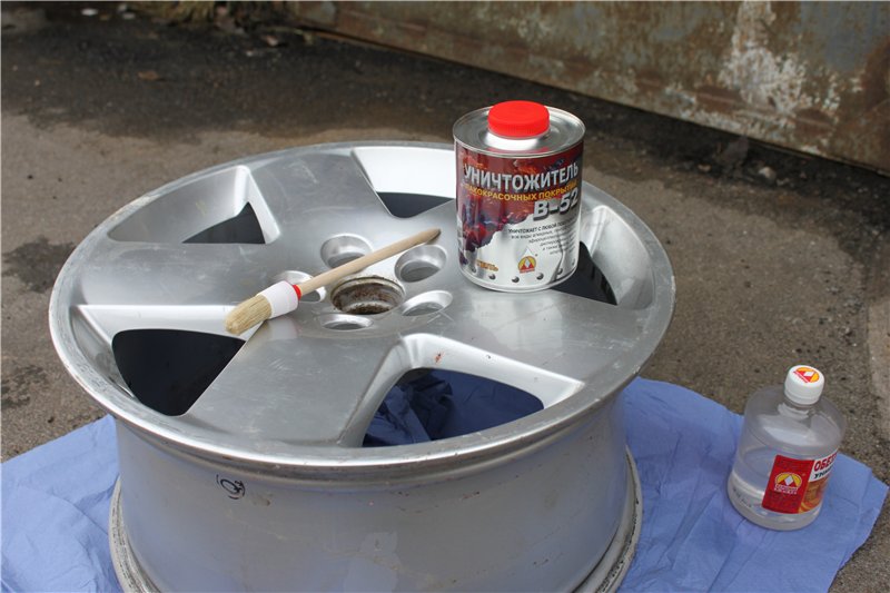

    Берем уничтожитель краски лака и всего живого и наносим все это на поверхность...
    Растворитель берем не Б-52 как на фото тк он вообще не оправдывает своего названия, а HB BOdy 700...судя по инету самый ядреный из того что есть у нас на рынке...наносим на каждый из 4х дисков...
    Как показано в кино на ютубе, пару слоев растворителя и краска начинает слезать сама, открывая под собой блестючий металл, который надо протереть тряпочкой и диски готовы к употреблению...
    Но не тут то было...толи химия не такая едкая как забугровая, толи нам помешал неоригинальный слой краски и шпатли...как оказалось ктото дисками уже вплотную занимался до нас...

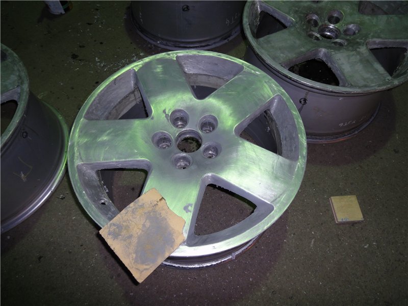

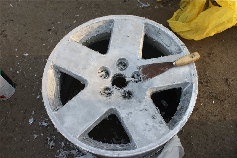

    На помощь пришел шпатель + опять несколько слоев уничтожителя краски...в том момент хотелось бросить все и отдать их в пескоструй...но мы опять посмотрев на фото зеркальных дисков выше идем дальше
    Когда шпателем и другими разными острыми предмета отковырена почти вся краска и лак открывается вот такой вид...
    Ну что, можно приступить к шлифовке/полировке наждачкой...? Можно, пробуем, шкурка 120 помойму... но толку от нее мало...обнаруживаем что сплав оказывается дофига пористый почти как губка и вся шпатля которая осталась сидит намертво в этих порах и никак не поддается шкурке...тем более вручную...металл в этим местах темнее. Надо снимать слой люменя со шпатлей...

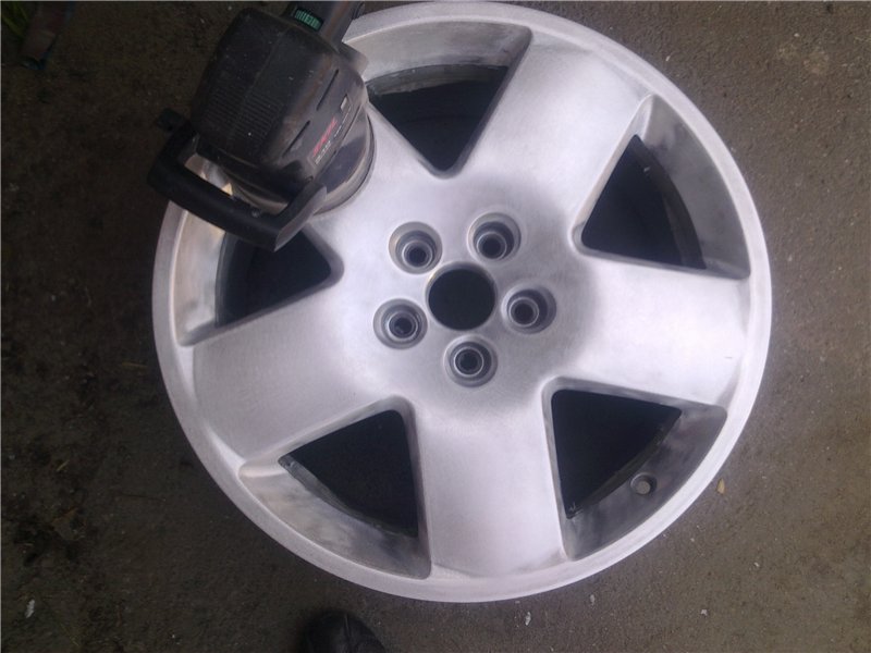

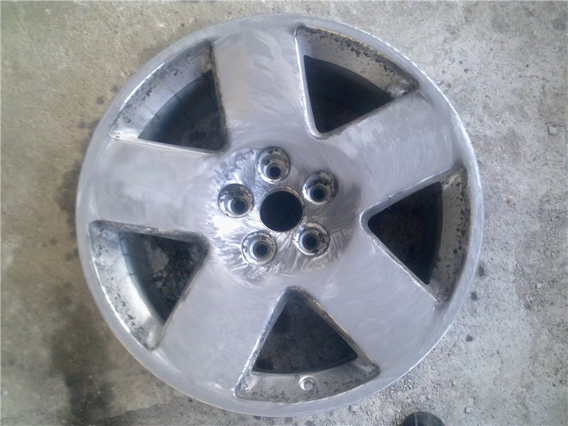

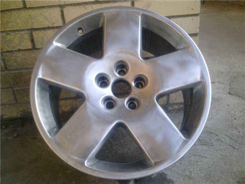

    Берем дрель, пару насадок карщеток и вперед!!! После вгрызания в металл имеем вот такой вид...как будто прошлись шкуркой на 10:

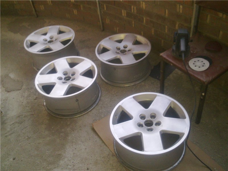

    Далее опять пару раз хотелось все это выкинуть на помойку или покраску порошком но мы берем шлифмашинку и запасаемся шкуркой разной зернистости...пробуем 120...не берет, начинаем с 80...Шлифмашикой только лицевую поверхность, все остальное вручную... руки после 4х дисков стерты до локтей:lol: но результат на лицо:lol:

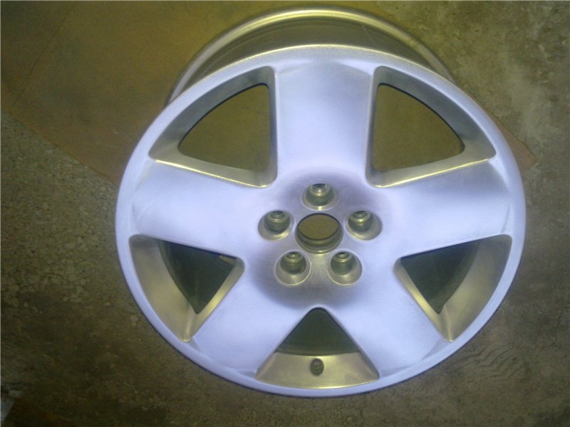

    Все уже перепуталось за 1.5 месяца в голове но вроде это после 120й шкурки
    После мучений выбора цвета дисков опять для порошковой покраски вроде отлегло...

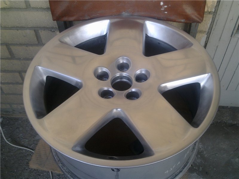

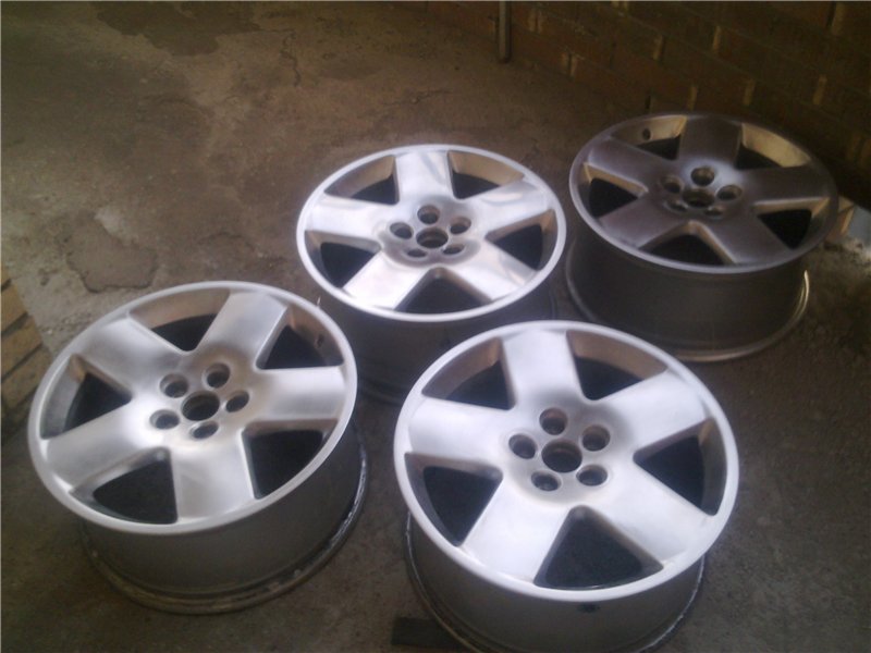

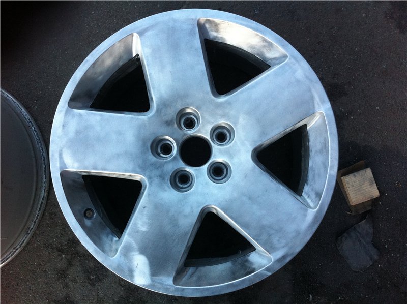

    Берем 240 шкурку и опять по кругу, 4 лицевые поверхности машинкой, 20 треугольников по 5 на каждом диске в ручную...после работы и до 23
    Результат

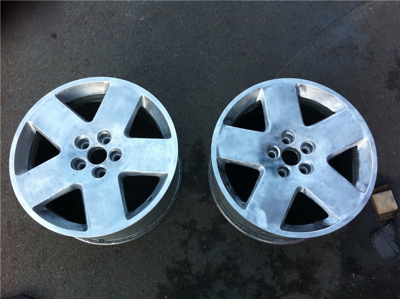

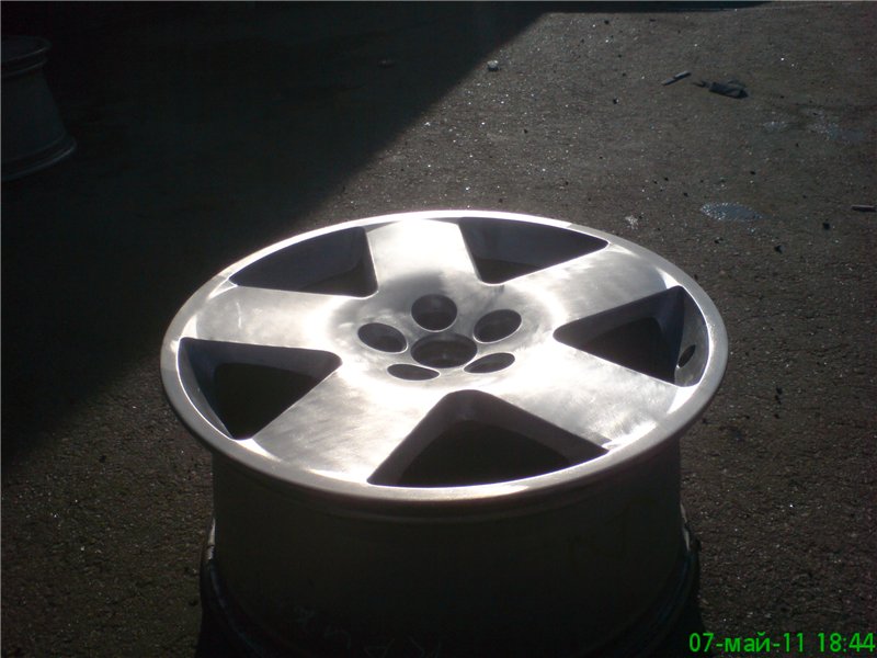

    Все это время меня мучал вопрос...пилят, ну когда же должен появиться тот заветный блеск:vah02: и ВООТ настал этот момент, шкурка 400 и результат - сверкают шо пистец по сравнению с кусками шпатли:lol:
    Опять хочется все бросить и нацепить уже резину на эти долбанные диски и пАЕХАТЬ наконецто Так как предстоит еще шкурка 600, 1000 на мокрую, 1500 на мокрую и 2000 на мокрую, а затем 5-7 слоев полироли для люменя...

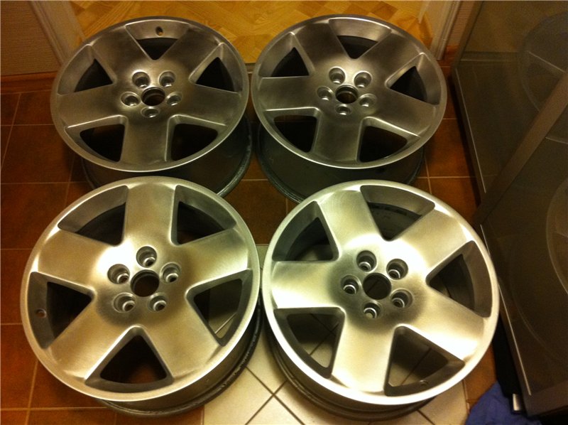

    Позавчера за раз успел шлифануть все 600й шкуркой... к концу лета думаю успею:lol:

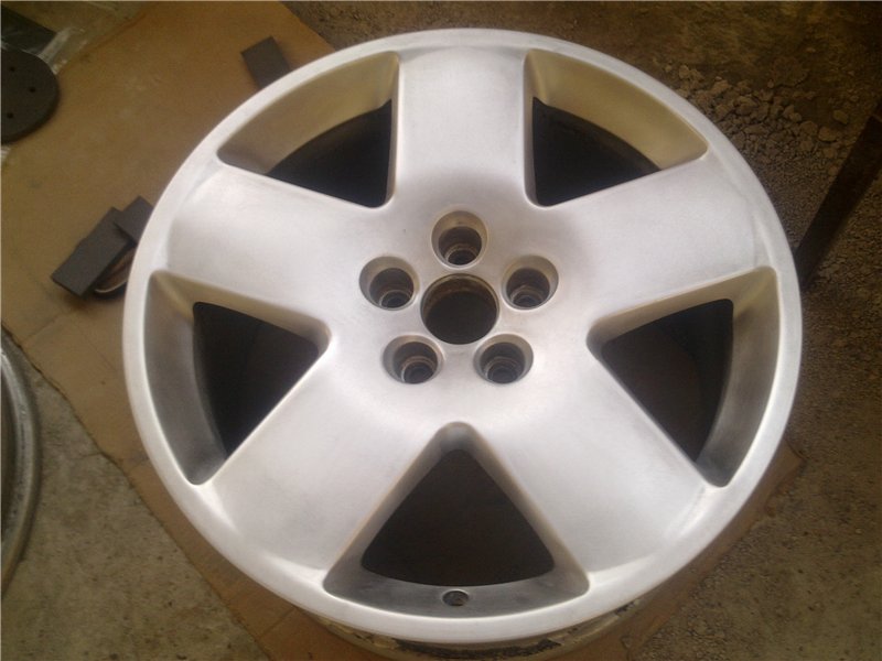

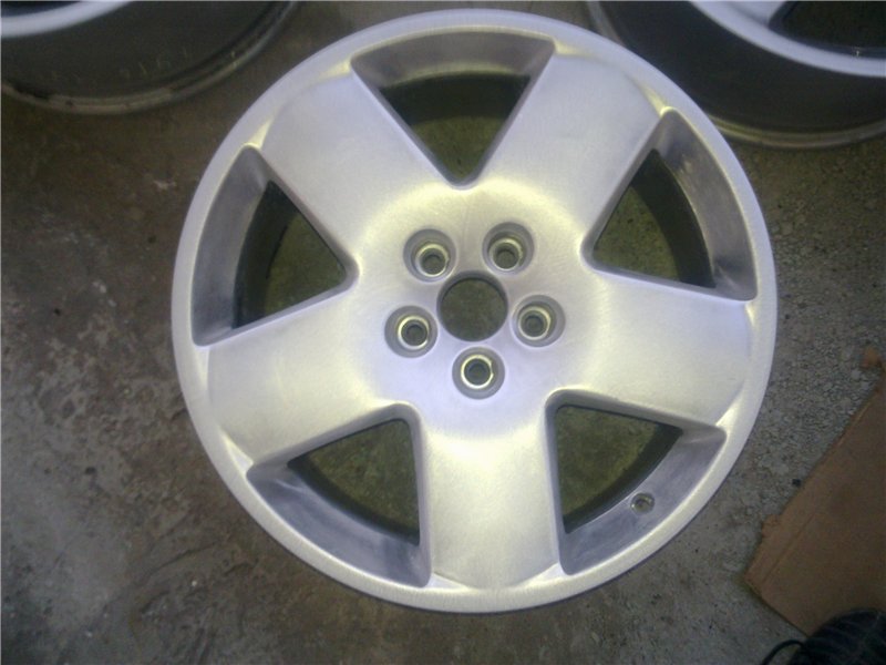

    Кстати чем мельче шкурка тем быстрее все пилиться. Со шлиф машинкой закончили, остальное надо тереть полировальной машинкой на низких оборотах...опять же только лицевую поверхность, все остальное - вручную...
    Результат после 600...заматовались немного после 400й

    финишная по идее по науке после 2000 шкурки полировальной пастой мягкой губкой потом другой пастой твердой губкой...
    но я хочу закончить на 1500, и потом просто полиролью для металла

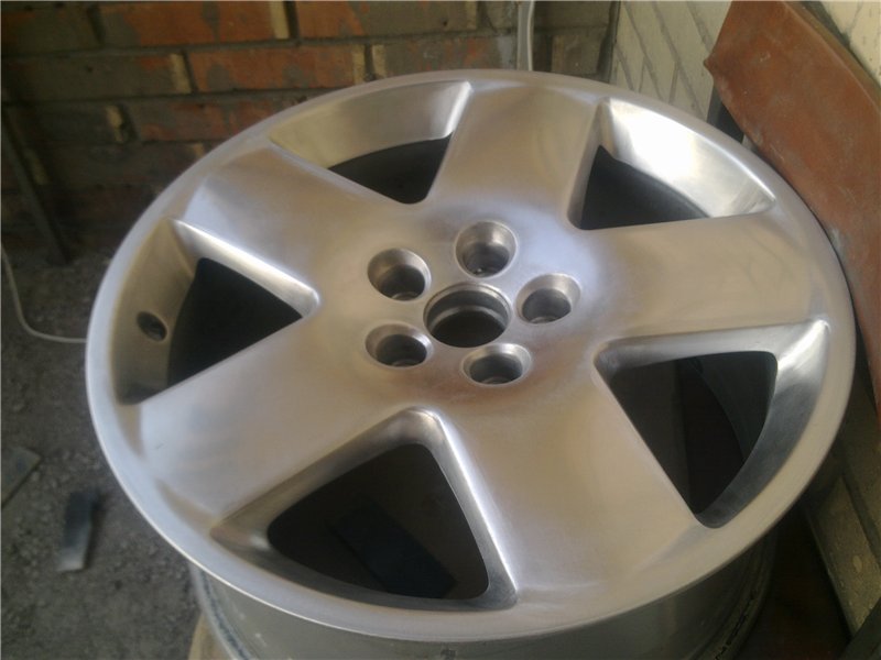

    30.08.2007
    1,202
    прошелся вручную+полировальная машинка, тысячной, грязи много..)
