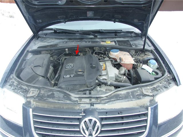

    Друзья.Стрелкой указал примерную область налета масляного..
    Так и должно быть или что то не так?
    тысячи за 2 пробега образуется слой такой-грязево масляный.

    Привет! А от куда люди знают, где и что ты стрелкой указал??? Я, к примеру, не экстрасенс!

    фотка же есть?! или не грузится?

    Возможно прокладка клапанной крышки или прокладка гидронатяжителя цепи распредвалов, а ещё там стоит тройник системы охлаждения может антифриз подтекает.

    Прокладки клапанной крышки смотри , но скорее всего прокладка фазорегулятора!

    Прокладка гидронатяжителя, 100%

    спасибо всем)завтра сфоткаю более подробно,чтобы видно было.
    если прокладка гидронатяжителя-менять сложно и нужно?
