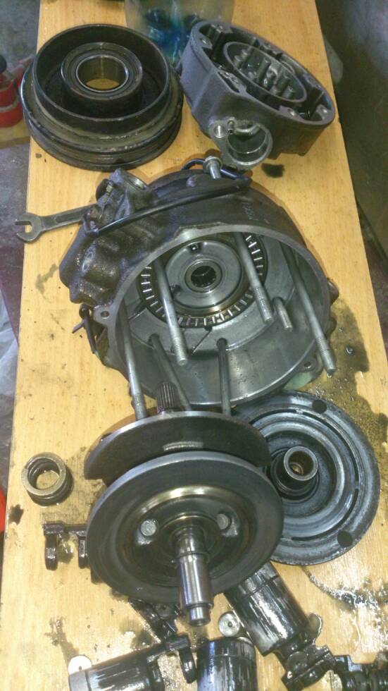

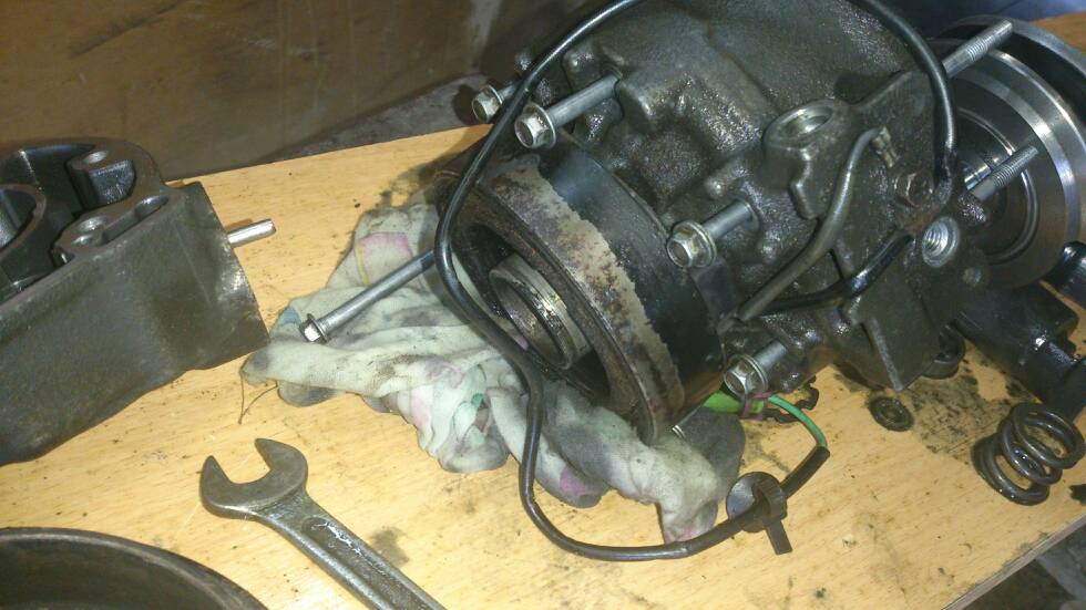

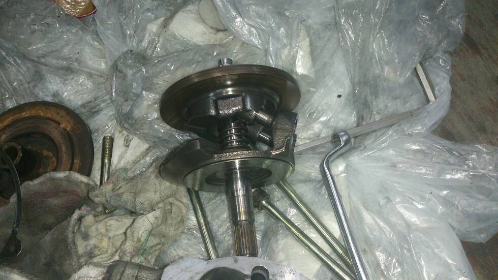

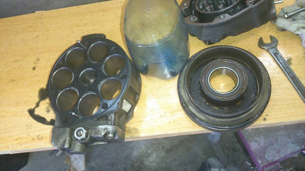

Значит разобрал я свой компрессор тоже.
PASSAT B5 1.9 AHU 1998 продан
PASSAT B5+ 2.0 AZM 2004
| Получено: 355 Отправлено: 351 |
Точнее разобрали сначала мой компрессор вместе со знакомым кондиционерщиком. Вердикт износ поршневой. КупиЛ у партнера клуба Emil86 другой компрессор. Установили заправили-хрен там, нет давления. Хотя божился что компрессор 100 процентов рабочий, типо лично сам проверял, смешно конешно. Созвонился, объяснил ситуацию. Но тот включил заднюю и отказался забирать. Мол давай бумажку с СТО, где ставили компрессор, что он не рабочий. Ну естественно компрессор ставил сам предворительно сменив масло, а точнее залив 100 грамм, так как компрессор был сухой. Не стал с ним споры вести, так как это бесполезно... Ну и я решил и его разобрать. Разобрали, а там все идеально, пластины и клапана чистые без повреждений и нагара. Износа на поршнях и в цилиндрах нет. Ну тогда почему он не качает ? Позже изучив инфу с инета по этим компрессорам выяснил что у нас компрессор переменой производительности-то есть ход поршней регулируется шайбой наклонной в зависимости от оборотов двигателя и давлении над и под поршнями, а регулируется все это дело контрольным клапаном, установленным на торце компрессора. Вот этот клапан был нерабочий, что на родном, что на контрактном компрессорах. То есть Шайба постоянно находилась в горизонтальном положении(минимальный ход поршней) и никак и ни при каких оборотах и давлении не наклонялась. Не долго думая, мы зафиксировали при помощи сварки шайбу в наклонном положении, то есть она теперь не регулируется и дает полный ход поршням(максимальная производительность). Собрали, заменили масло, заправили систему фреоном,и о чудо, пошел холодный воздух. Вот уже 3 дня тестирую систему, пока все отлично...
