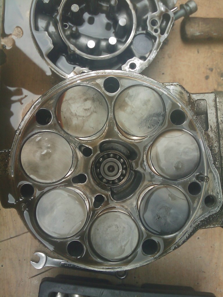

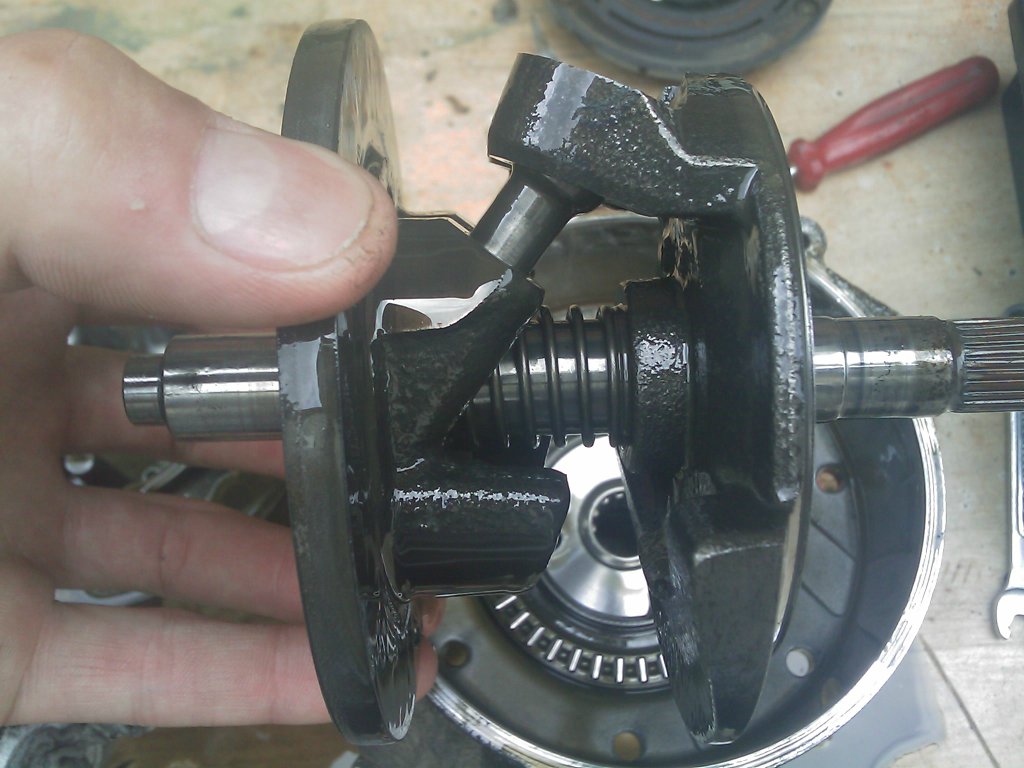

    Вот и я столкнулся с сезонной неисправность "не холодит". Сразу был проложен курс к знакомому кондиционерщику. В течении часа мы с ним танцевали около пепелаца, на что был дан вердикт "сдох компрессор". Раз пришел ему такой конец, то ничего не мешает его разобрать.

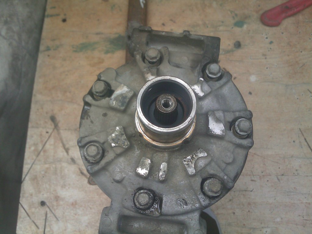

    Снимаем шкиф, и откручиваем 7 болтов по периметру корпуса

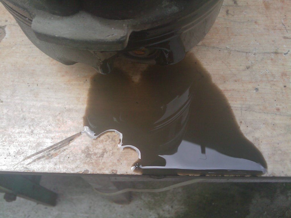

    Вот такого цвета были остатки компрессорного масла, с запахом гари

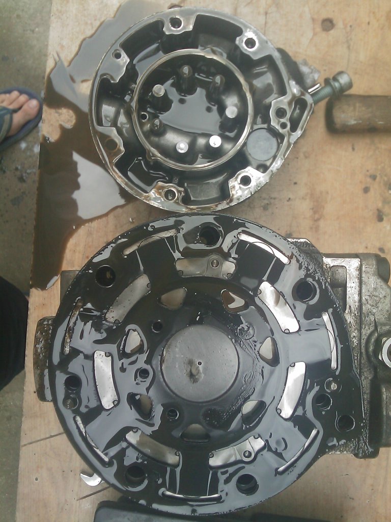

    Корпус компрессора раскалывается на три части, снимаем заднюю крышку, взору открывается пластины клапанов

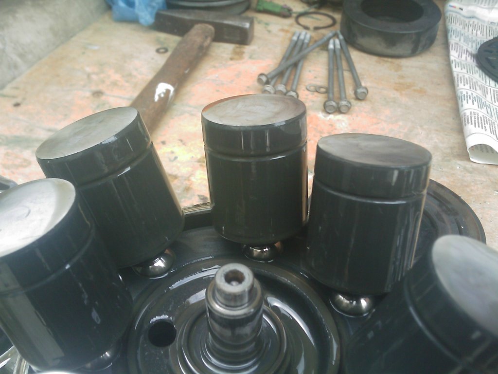

    За пластинами взор открывается на поршня, по внешнему одного из поршня кажется что компрессор когдато хапнул водички.
    Больше чем на половине поршней присутствуют задиры тефлонового покрытия

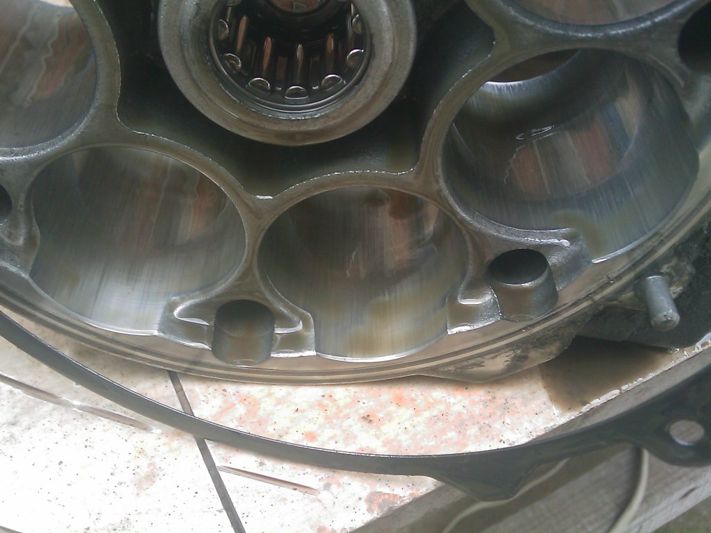

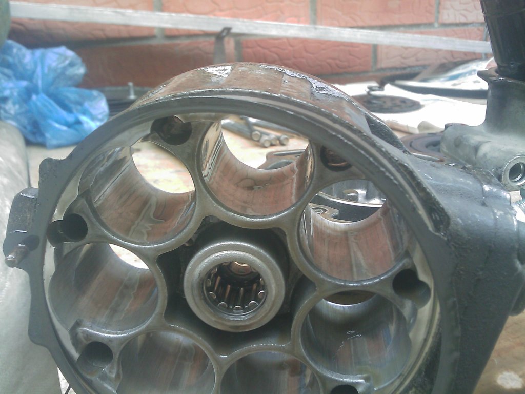

    Зеркало цилиндра тоже поизношено

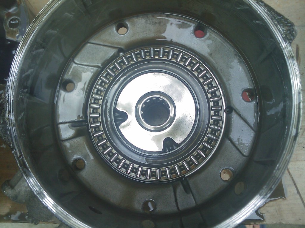

    Вот и он механизм регулировки производительности
    Передняя часть корпуса, с подшипником и сальником вала
    Поршень поближе

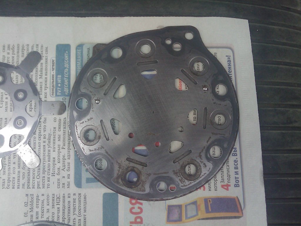

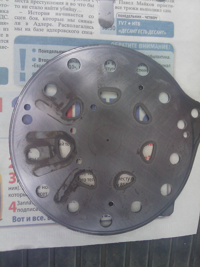

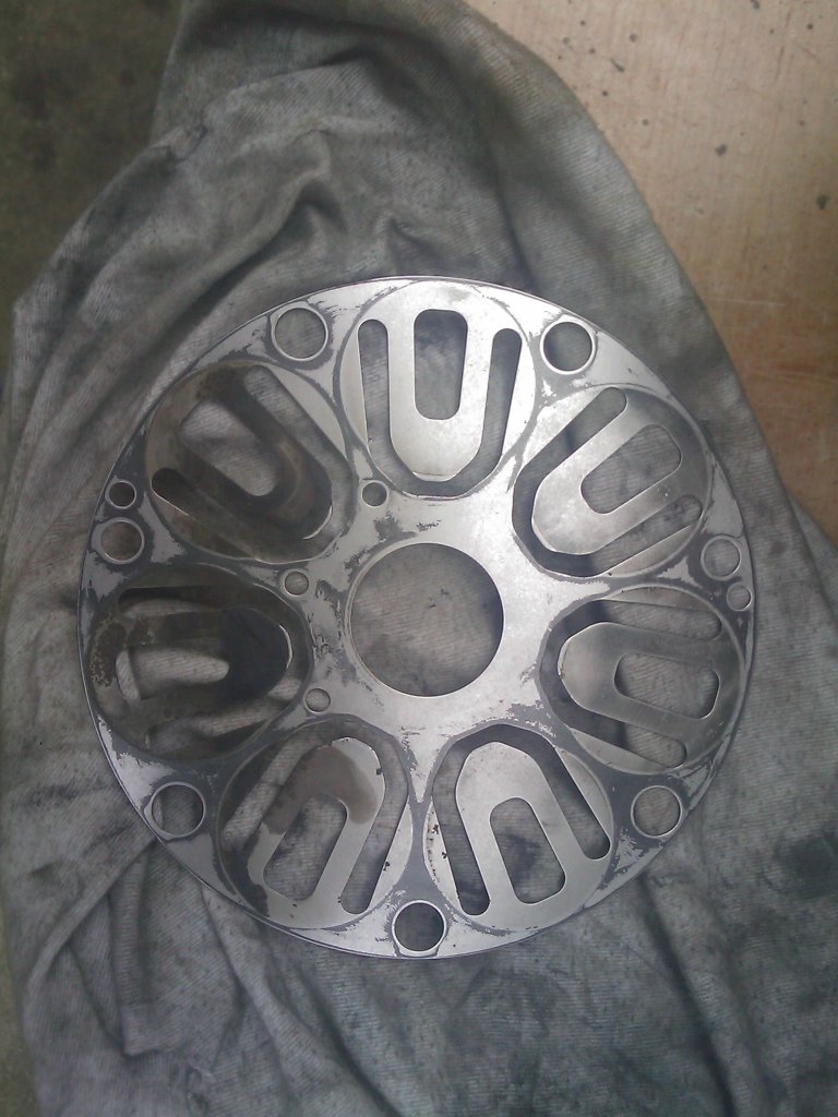

    Пластины в ужасном состоянии, из-за этого пару поршней перепускало фреон
    88
    99
    00
    Вообщем, покрутив все это дело в руках решил отполировать пластины. Убрал следы горелости и корозии. Все промыл и собрал обратно, теперь хочу попробовать залить маслеца в компрессор, заправить систему и вдруг заработает, хотяб на сезон, по крайней мере это дешевле покупнки нового. Интересно мнение народа, с таким состоянием поршней получиться что то??

    А как работает механизм регулировки производительности?

    Как я понял из механизма и натыкаясь на разную инфу, что регулировка основывается на разности давлений под и над поршнями. От этой разницы и прогибается опорная шайба противодействуя силе пружины. В нормальном состоянии компрессор настроен на минимальную производительность. Я пластины это фактически лепестковые клапана, на всасывание и выталкивание.
    Думаю что есть смысл попробовать реанимировать механизм, похоже что день его смерти еще не пришел))) отполируешь пластины и, думаю, все заработает. Только резинки-прокладки-сальники если есть то лучше их поменять.
    Инфа нужная, удачи в ремонте!
    Надеюсь, то както не хочется выбрасывать крупную сумму. А пластины я сразу отполировал, не до идеала конечно. Для пробного функционирования за глаза хватит. К стати сальников там фактически и нет, вроде только один спереди стоит.
