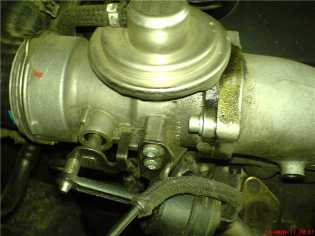

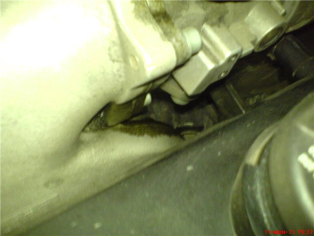

    Теперь начало сапливиться на соединение впускного колектора и клапана системы рециркуляции ОГ.
    1. В чем причина? Тупо в уплотнении на соединение? Заказал "Сальник клапана рециркуляции" N 909 273 02.
    2. Должно ли вообще в этом месте быть масло, если нет, то в чем причина?
    После замены масла (2тыс. км) масла не убавилось ни грамма, пробег машины 258 тыс. км.

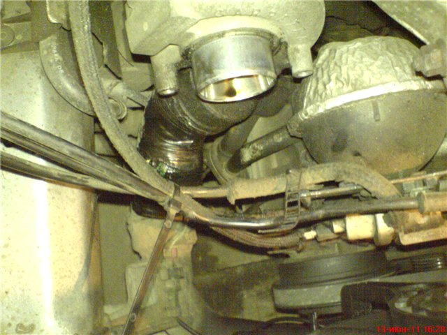

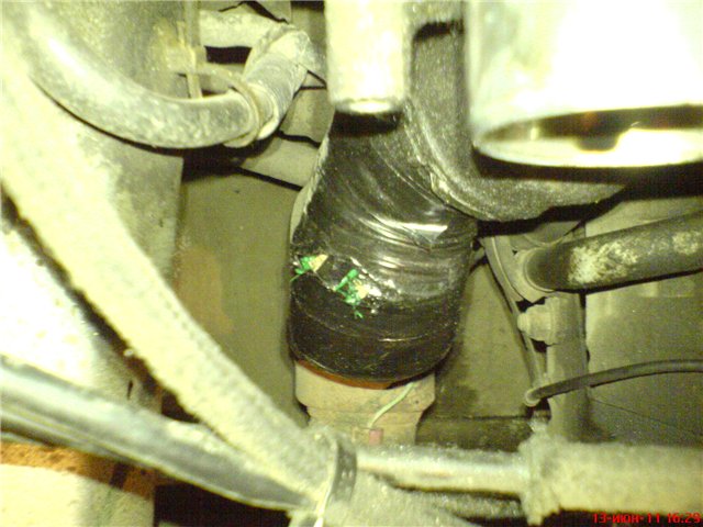

    Сегодня вообще интересную вещь обнаружил, ну как бы я про нее знал, но не думал, что она такая серьезная и самое главное дорогая!! Патрубок надува нижний, который от турбины выходит, оказался рванным, причем серьездно. Кто то его уже пытался ремонтировать, когда это было не известно и как так можно было его порвать вообще?!! Во внутрь вставлена трубка из нержавейки и все было замазано герметиком и замотанно изолентой. Цела этого патрубка на данный момент 3800р., пипец блин!! Попытался отремонтировать с помощью хбшной изоленты и герметика дорогого. Таким способом (этим герметиком) ремонтировали патрубок на голенвагене, пока полет нормальный на нем. Завтро у себя проверю что получилось, пока не заводил -еще не высохло! Если не получится придется покупать оригинал, аналогов походу нет вообще. Обыдно!!
    Кстати впервые пощупал сегодня турбину, покачивая за вал пальцем - люфт не ощущается, но посмотрев потом еще через зерколо, все таки видно, что люфточек есть чуть чуть. В верхнем патрубке надува (который к воздухану идет) обнаружил каплю масла. И еще каплю масла нашел в потдоне куллера, но все патрубки надува чистые и имеют масленные стенки из нутри, думаю все таки турбина еще в хорошем состоянии, ну на четыре с минусом!

    Lupo Аватар для Dr_Brown
    19.08.2010
    Donbasss
    134
    С патрубком конечно засада....ну не чего у меня на предыдущем тоже многое изолентой было скручено....

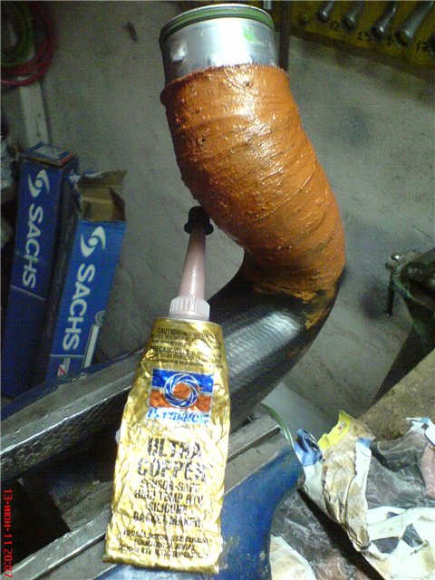

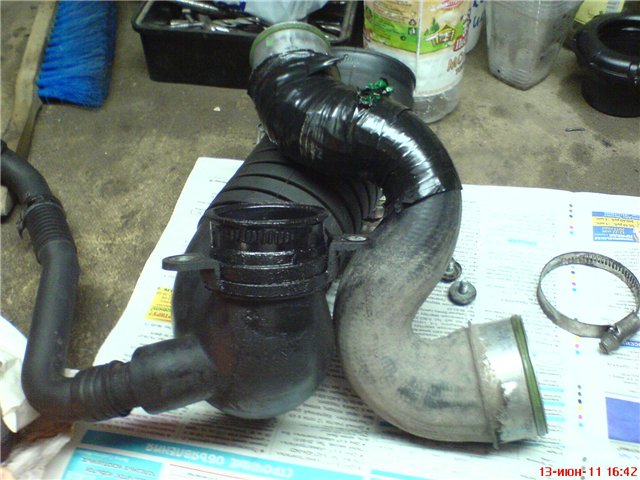

    Цитата Сообщение от Dr_Brown Посмотреть сообщение
    180 ??? Пожалей машину, этоже не ферарри.
    это лучше феррари! ходил по трассе как то 190 чуть на взлет не ушел на горке! а так 160 и отлично!
    патрубок этот как то тоже протерся! валяется рваный в гараже!
    для того чтоб не протирался использовал старый дедовский способ! ОБМОТАЛ ВЕСЬ НОВЫЙ ШЛАНГ ПЕРЕД УСТАНОВКОЙ ИЗОЛЕНТОЙ В 3 СЛОЯ!
    согласен!!
    А в каком месте протерся, фотку не можешь сделать?? У меня вроде он не обо что не трется. А новый с каким номером покупал не помнишь, может записывал где нибудь??
    PASSAT Variant (3B6), 2002 г. , 1.9 TDI, AVF, 6МКПП, WVWZZZ3BZ2E388780
    09.11.2008
    Россия, Брянск
    5,453
    Получено: 36
    Отправлено: 49
    № не помню!
    тож вроде как ни обо что не терся но вот протерся блин! и именно протерся а не лопнул или треснул!
    фотку сделаю (если конечно не забуду) только до гаража доюраться надо будет как нибудь!
    22.01.2011
    Ульяновск
    509
    Отправлено: 9
    ksa - сфоткай пожалуйста! Может через трубку можно из двух один слепить? А то чет пипец как дорого новый стоит.

    Passat Аватар для taxi6363
    04.02.2009
    крайний север был,теперь МО
    1,947
    Получено: 61
    Отправлено: 14
    По умолчанию Выдавливает масло из под клапана системы рециркуляции ОГ !!
    тоже как ksa сделал на новом.вот мой старый от воздухана до турбины.AWX.http://www.exist.ru/price.aspx?pcode=3B0+129+615+M рвет потому что раздувается все время.

    22.01.2011
    Ульяновск
    509
    Отправлено: 9
    заказал в экзисте патрубок с номером 3B0 145 828 G, надеюсь подойдет - ждать долго только блин! Как приедет обязательно сфоткаю.
    А по теме: последние три дня движек больше 3000 не крутил, на стыках клаппана масла намного меньше, чуть запотевает!
