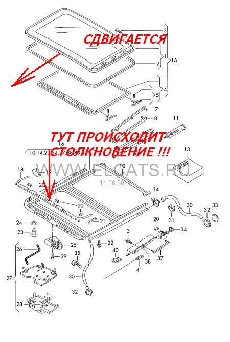

Люк при закрытии задевает о обтекатель .
    07.10.2006
    Мурманская волость.
    3,593
    Получено: 6
    Отправлено: 18
    Сообщение Люк при закрытии задевает о обтекатель .
    В общем суть проблеммы такова, при сдвиге люка на закрытие , он задевает об обтекатель (как будто , он не успевает убраться, происходит наезд люка на него) , как нить это лечится , было у кого , что нить подобное?
    Менять обтекатель не готов, т.к ценник у него не гуманный 7500.
    А что если вообще его снять, какие последствия меня ожидают?
    Кстати , столкновение происходит не всегда, бывает нормально закрывается .

    Сними его, нагрей и немного прогни. И всех делов
    Да там помоему пластик хрупкий, думется мне не поддастсо правке..... да и снять то его Х.З как....

    Ну смотри... Тогда покупай новый за 7500.
    170
    https://passatworld.ru/showthread.ph...=1#post2125790
    пару лет назад у меня была такая же проблема, попарил его в "баньке"
    до сих пор все ок

    Спасибо за ценный совет, незнал , что такие темы были) Теперь бы его грамотно снять.... ни чего не заломав.... И ещё , а феном можно его разогреть? По всей длинне, думаю тоже нормально должно быть
