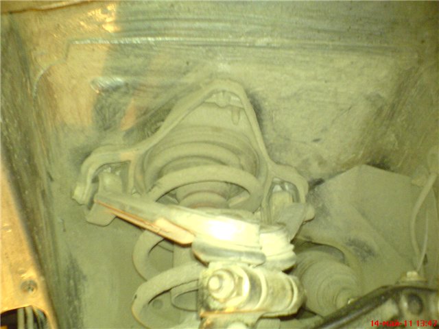

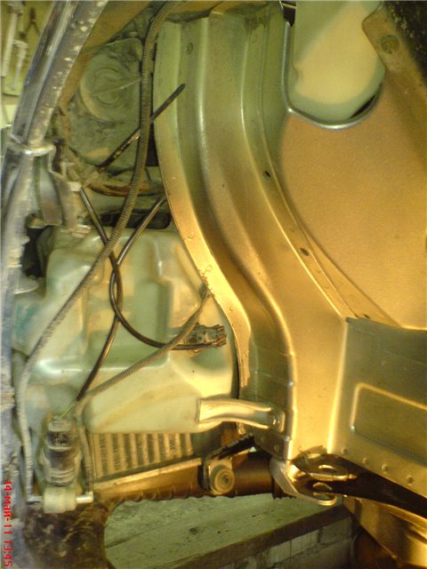

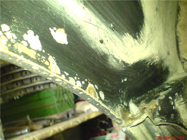

    22.01.2011
    Ульяновск
    509
    Отправлено: 9
    Тоже вскрыл первым делом весь пластик (подкрылки и накладки порогов). Ржавчину обнаружил только в местах куда ставят домкраты и на передних крыльях по аркам. Но крылья у меня передние похоже что не родные, но все же оцинкованные. Зачисти все наждачькой, обезжирил и покрасил цинковым спреем фирмы Wurth "Спрей цинковый Perfect светлый" (http://www.wuerthmarket.ru/products/...30/06/11/2526/) . Посмотрим на сколько хватит.
    А какого цвета должны быть родные крылья из нутри?
    Непонятно даже почему поменяли крылья - все остальное целое.
