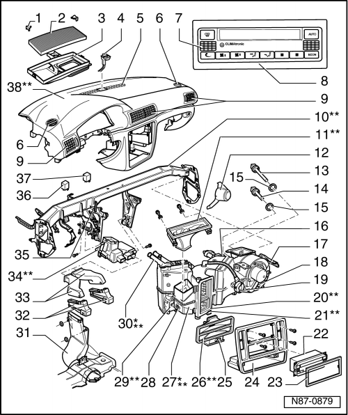

    Плизз помогите! Купил сей немеццкий вогончик, америкос, битой конечно! Как всегда после покупки обнаружилось что в ноги пассажира дует холодный воздух и сильно и еще капает конденсат! снял бардак и обнаружил, что в воздуховоде между радиатором кондея и отопителя отсутствует кусок, как понял из находившегося ниже патрубка, уходящего в недра пола машины, сей кусочек должен содержать в себе отвод для стока конденсата! Куска по "счастливой" случайности не оказалось .... нигде! Найти печку не могу, облазил все шроты (наверное), печки нет! Выход оди - восстановить недостающий кусок, а то летом без кондея в пробках не холодно, а зимой, я Так ДУмаю будет не жарко!
    У кого есть фото или схема или еще какой полезный информаций, а именно фото печки со всех сторон, фото той части, где прилегает печка к отводному патрубку, т.е. где видно как раз тот отсутствующий кусок! Прошу, поделитесь!

    Снял "бардак", посмотрел... Для того, чтобы конденсат не капал на коврик из отсутствующего стока, опять помогла бутылка пластиковая! Отрезал горлышко бутылки и вставил м-ду печкой и патрубком, закрепил саморезом! Перед этим с боку от приемного патрубка дренажной трубки подложил камушек, чтобы он смотрел перпендикулярно печке, иначе горло обрезанной бутылки не как не хотело в него влазить! И случилось чудо! Весь конденсат теперь капает куда ему следует, а не на коврик! А теперь спокойно жду печку, до зимы доезжу!
