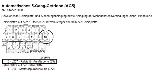

    Значицца так ...по порядку продолжаем :
    1. проверяем проводку на реле стартера (J207...да и его самого) - на панели реле нижний ряд крайнее справа
    2. проверяем 15-й предохранитель (10А) и 31-й предохранитель (15А)
    ну и дальше - проверяем все проводочки ( и на панель и на коробку...)
    все схемы я тебе оставил тут :
    http://zalil.ru/31237075
    что будет непонятно - спрашивай..( там всё очень наглядно расписано)

    А как можно проверить работоспособность самих релюх?! Я находил там есть реле муфты сцепления, это не может из-за него быть?!

    нет...
