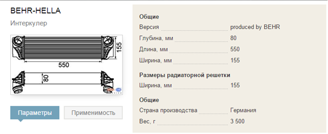

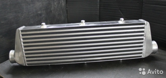

    1. Китай универсальный
    Габаритные размеры:690-180-65
    Размеры ядра: 550-180-65
    Выходы: 63мм (2,5")
    2.
    Габаритные размеры: 920/240/235
    Размеры ядра: неизвестен
    Выход. неизвестен .
    Второй от Range rover sport жирный по толщине. Какой может встать?
    Оба не вариант, первый по высоте и по объему не подходят, второй упрется выходами и по объему тоже мне кажется слишком большой. Вложение 147816

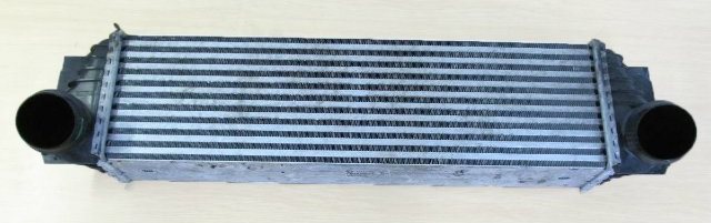

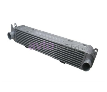

    Sirox, с точки зрения технологии изготовления я за оригинал, т.е роверовский. Соты у него гараздо эффективнее, это можно увидеть на срезе заглянув в трубу. Я сам себе выбрал оригинал, отдал за переварку выходов правда 5000р, что по стоимости эквивалентно китайскому готовому варианту, но чуть больший объем для меня даже приоритетнее был, т.к чип. Посмотрите мой отчет выше, многие кошмарили что еле как впихнули рекомендуемый в начале темы размер, в итоге я свой воткнул даже ничего не подпилив. Так что если в мои размеры укладываетесь то можно думать о роверовском. И, найдите себе знакомого на заводе, который за ящик пива это все переварит, т.к аргонщики бизнесмены рубят не хилое бабло на этом, просят за шов в 1 см - 400р. Если хотите вообще без заморочек, берите китай. Не забудьте, если будете перваривать роверовский, сначала прикиньте его на усилителе со снятым бампером, затем воткните пайпинги (если готовый вариант брать будете под пассат) а потом отметите на кулере где должны быть по высоте выходы, чтобы не получилось как у меня, с небольшим, но трудом свёл пайпинг с выходами кулера, разбег где то в сантиметр был, есть небольшое напряжение на деталях. По цене что так что так одинаково выйдет, я б на вашем месте еще пайпинг купил для Пассат 1.8Т, собирается все на ура, даже туманки встают.
    че то я размеры не посомтрел, у вас какие то космисческие, не влезет он, если не ошиблись. Раскидайте ровера по каталогу, найдите нормальные характеристики кулера (размеры)
