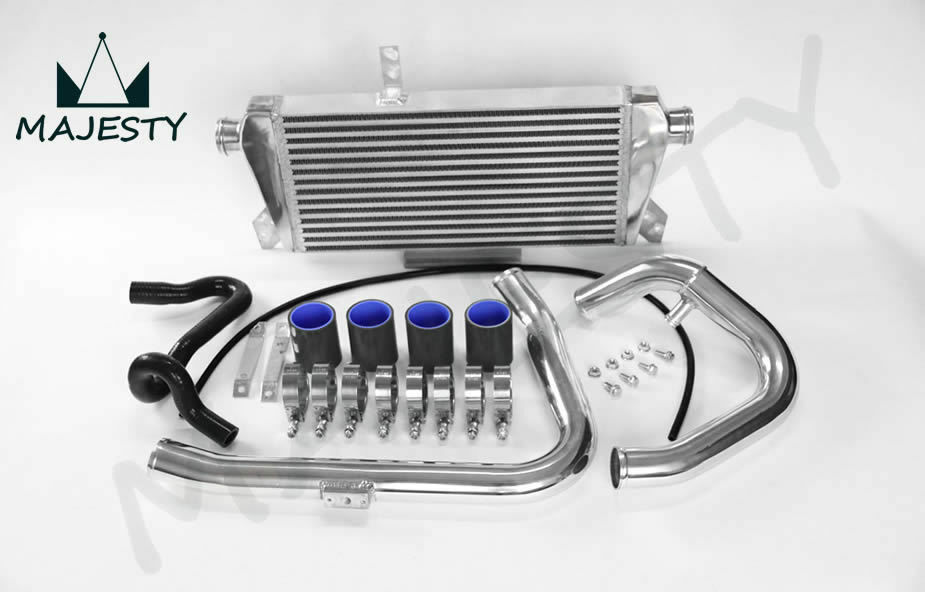

    Как думаете, встанет ли такой кит (13т.р)
    для B5.5 AWT c туманками? Везде заявляют совместимость с пассатами до 2001 года, т.е дорестайлами
    97-01 Audi A4 B5 Typ 8D
    97-01 Audi A4 Quattro B5 Typ 8D
    96-01 Volkswagen Passat B5 Typ 3B/ 3BG
    (Fits 1.8T/ 1.8L Turbocharged Models Only).
    Цена впринципе неплохая. Весь вопрос в совместимости! +Туманки влезут ли? Подиум под датчик давления подходящий? И как по вашему мнению повлияет на лаг, ведь он больше объемом чем широко обсуждаемый тут кулек? Кстати вход выход 50мм, очень удачно. Турба сток, +чип
    AWT 1.8T МКПП, Multi-MFA, Webasto TTV 5kW, BMW FMIC

    где ты такую цену нашел? )) лично где я живу он дороже, и что мне не нравится в этом комплекте это цена и здесь нет демферов!!!то есть если не правильно или резко отпустить сцепу и двигатель вздрогнет то сорвёт шланг....и машина заглохнет....у друга такая беда, ну конечно не каждый день но пару раз в год получается так, если обратить внимания как сделан штатный куллер то там шланги приличной длины идут змейкой, мне лично очень понравилось как сделал COOLLER и Alex26,
    куллер я нашёл за 4240, и два шланга под 45градусов по 650, думаю тыш в 8 уложусь)))
    anb+adr+сdhb+bfb+кнр = 6с=S4
