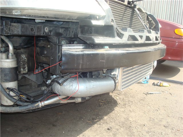

    И каким образом это сказывается на длинне тракта?
    фффШоке... Ваня...попробуем как в первом классе.....2 патрубка это больше чем 1...?.

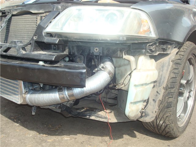

    diavol, "ну блин даете!" под бампером то не сильно и разыграешься! с длиной то!!! Иначе бампер не оденешь. Так что у кого длинее или короче - это вопрос миллиметров! И нет большой разницы - забацал один силиконовый поворот (угол) или один резиновый...

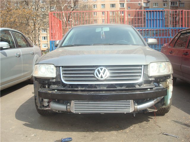

    SERegaSV, у меня встал бампер без проблем.....даже ещё лучше чем был.. вот косяк с правой туманкой..шланг на ней лежит... думаю переделать...когда в Железяку сгоняю....ну и решётку модную сделаю
    Причем тут кол-во патрубков, я про длинну тракта говорю. А не про кол-ва патрубков.
    Да нет. Я в итоге мерял и резал..срезал в посл раз сантиметров 10-12 шлангов...а это большой объем.
    Цитата Сообщение от diavol Посмотреть сообщение
    шланг на ней лежит
    У меня так, только упирается ПТФ в вод стороне. Ну ничо...просто туманка от температуры немного расплавила изоленту.
    а у меня нижнее крепление ПТФ отлетело...чую она теперь в небо светитда ещё и реагирует на нажатие ГАз в ПОЛ
    я пластиковый телевизор пилил....что бы 90 градусный шланг встал....еслиб был ещё 45 то объям был бы больше

    Ну как бы закончил сегодня...... всё ровненько нигде не трёт не бъёт.. + сеточку поставил с красивым рисунком...600р обошлась на фото не особо видно...в живую интересней.. хочу теперь хромированную накладочку вокруг сетки как у ауди..

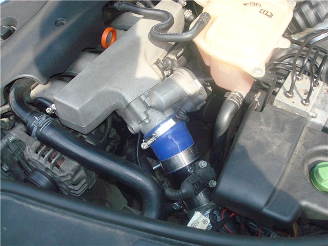

    diavol, синий патрубок, понятно, силикон, а вот что за серые патрубки?

    Серый - это наверное лента армированая изоляционая! Она как малярный скотч идет в такой же бабине и ширены.
