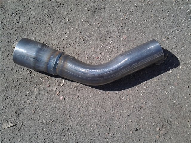

    frenki69, у меня такой же был..корявый.. я с правой стороны отпилил кусочек и приварел к своей 60 тке.. надеюсь народу понятно! из чего и как!должно то выглядеть

    frenki69, А ты теперь глянь как у меня трубы выглядят.
    Цитата Сообщение от diavol Посмотреть сообщение
    Это есть самый обычный силикон.. только Камазовский
    У меня на таком все собрано...
  4. #844
    Получено: 1,956
    А где у вас развальцовка на трубе? патрубки ж посрывает! ну и как бы...великовата она на мой взгляд.

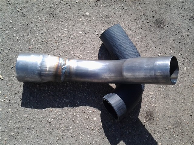

    у тебя на патрубках на обычных собрано всё... а там силикон.
    будет развальцовка....куда же без неё.... я штангель с собой ношу каждый день..уже миллион раз всё перемерил.
    Электродом буртик наплавляешь и все...Нормальный размер...

    Вот что мне сделали из моей дюралевой трубы 60мм
    цена вопроса 300 рублей за 1метр трубы и 50 руб за работу за 1 муфту....итого себестоимость 1 муфты 80 рублей...Фаски везде сняты под 45градусов....Фоткал на телеПон поэтому более крупно показать не получается-картинка плывет...
