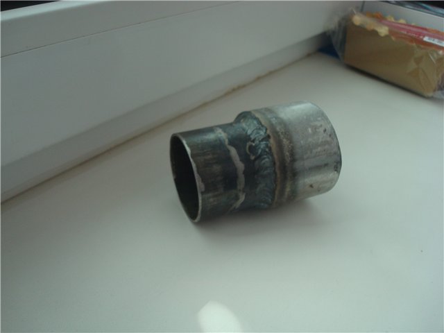

    .....Я тут по поводу пайпинга...Мы тут с Саней ломали голову по поводу перехода и пытались найти решение....Ему оно пришло в голову быстрее..По совету diavol присмотрелся и купил трубу выхлопную от Газели,загиб 45 градусов и переход 50-60 ориентировочно....Пока точно не промерял.Можно подогнать,обрезав хвосты.Так что с пассажирской стороной думаю вопрос упростится-не надо ваять бутеры...Купил кусок дюралевой трубы 60мм толщина стенок 2 мм(жаль не нашел 1мм)....Зацепы думал набить изнутри,но боюсь толстовата.....Есть мысль снаружи прорезать болгаркой насечки,думаю 2 Атм не сорвет....Хомуты купил на Ромарио и diavolа тоже с маленьким запасом.Короче на фирме выбрал большие под "0"

    Не подскажите где взять трубу для стыков, у себя нашел только диаметром 57. Может у кого осталась лишняя, диаметром 63 помоему надо?

    frenki69, Нарисуй, что ты хочешь сделать. Может быть реально лучше.
    ....попробую так описать....газелевская труба идет 50мм-загиб 45 град.-60мм и прямые хвосты...50 мм вставляю в патрубок турбы,60мм через резиновую муфту к кулеру..

    я вчера сварил 2 трубы......51-60. обычный переход длинной (прямой) 8-9 см....вот и всё...и не надо ни каких бутеров..
    Подошло или ты так в уме прикидывал?
    Если есть ПТФ, то внимательно...могут не встать потом

    ...труба-158 рублей...фотки пока нет,но ради тебя пойду сфоткаю....с водительской без изменений....есть мысли по поводу грузового силикона
    ...пока в уме....ты же знаешь-ПТФ есть.....на месте обрежу и подгоню как надо
    Она если не ошибаюсь довольно тяжёлая, надо будет хорошо крепить от вибраций и колебаний срывать патрубок от турбы будет
    ....закрепить-не вопрос.....пластиковых стяжек не будет
    Ошибаетесь!..батенька.... у меня афоня весит больше.... трубы тонкостенные...

    Вань..ты хоть прикинул о чём я говорю?....там кусок 90 градусного патрубка немного отрезать и подогнать тупо...и всё...в остальном всё то же самое...только надёжней...как не мне одному кажется
    Они разные бывают, лежит в гараже кусок трубы от газели там стенки мм4 )))
    Сделай фотку колхоза
