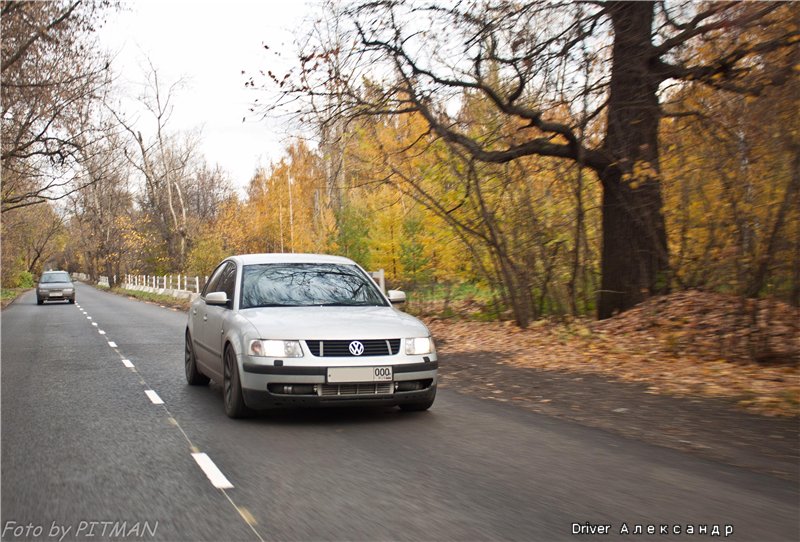

    Не совсем так По началу бампер не вставал из-за DRL от S6, я их снял, но бампер всё равно никак не налазил Подрезал бампер в местах, где в него наглейше упирался фронтальник и после долгих примерок-подрезаний бампер всё таки встал на место, но решётки одеть не предоставляется возможным ибо лично у меня пайпинг выпирает примерно до уровня внешнего края решёток. Но это в моём варианте, где сам фронтальник мы ставили специально так, чтобы между ним и радиаторами было достаточное расстояние, чтобы фронт не грелся от радиаторов. Думаю, что ели его ставить немного глубже, то есть ближе к радиаторам, то подрезать ничего не придётся, или хотя бы решётки, пускай и с подрезанием, но можно будет поставить.

    Правда лично мне и так нравится:

    Сань, оставляй как есть
    Уже дальше некуда
    Есть у меня некоторые задумки
    Уже дальше некуда
    Уже или дальше, чем что? Это ты о чём?

    А л е к с а н д р, Зачет!! Если бы с нормальным пайпингом и силиконом то бы круче я лично центральную решетку уберу а с боковых срежу лшнее ... Должно получится очень сексуально:
