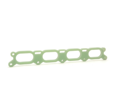

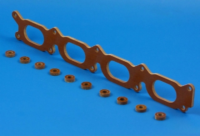

    Ну что, ребят, жара не за горами, я проникся идеей заинсталлить спейсер, он же фторопластовая проставка 10мм толщиной, между ГБЦ и Впускным коллектором. Не по наслышке знаю как греется штатный коллектор, на нем яйца жарить можно. Говорят сия проставка вкупе с фронтальником здорово помогает остудить впуск. Для затравки несколько фото из текстолита / фторопласта а так же конечного результата.
    На ebay стоимость на сегодняшний день 2450 с доставкой в Россию (текстолит). Есть нюанс, как тут уже писал кто то из наших, на разных (ранних и поздних) 1.8Т 20V отличаются впускные коллекторы шириной канала. Так что нужно убедиться какой подходит именно тебе. Себестоимость должна быть не высока, усилия для установки минимальны, "фана" должно быть много . Сначала думал заказать с ебэй, потом решил выпилить лобзиком , напоследок вообще решил найти чиловека с фрезером ЧПУ, будет все же аккуратнее. Отдаю предпочтение фторопласту, он более термостойкий в отличие от того же текстолита (последний до 105 градусов). Может отстал от жизни, и тут уже кто во всю продает клубно?
    у меня такая стоит, я себе напилил 4 штуки осталось, цена почти в 3 раза дешевле
    у меня фторопласт, 5 мм
    зимой по трассе ехал,температура воздуха -10 капот открываешь коллектор теплый...с прокладку я .... он леденой, мне показалось он тоже был минус
    единственное при установке надо лапку(кранштейн около дроселя) коллектора подточить, и болты 35 с гровером поставить
    продашь по дружески ? Только вот я никогда не обращал внимания какого размера у меня каналы коллектора, широкие или узкие. На всех AWT узкие без исключений?
    И тогда вопрос в догонку, у тебя какие напилены ? 5мм не мало? Может бутербродом склеить чтобы 10мм стало?

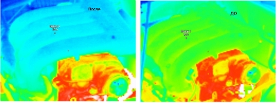

    У меня вот еще такая мысль, зимой у меня пашет Webasto, после цикла коллектор теплый в -30, что по логике должно облегчать запуск. Тут же получается изоляция коллектора. Получается нужно выбрать одно из зол, либо теплый колектор зимой либо холодный летом ). Еще, увеличение объема коллектора даёт мизерный прирост мощности, на верхах

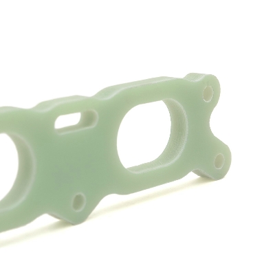

    насколько я знаю широкие каналы на АЕБ, продаю 1 прокаладка за 1 руб, делал для себя под двигатель анб думаю 5 мм не мало, переусердствовать тоже не стоит
    не совсем понимаю про Webasto, она разогревает двигатель, антифриз что ли подогревает, коллектор с прокладкой жевёт отдельно как и интеркуллер получается все гуд! самое фиговое это дросель там графитовое дорожки живут, для них сильный холод это плохо, НО от двигателя потихоньку они нагреваются(в моторном отсеке тепло же), так же плохо для дроселя это повышенная температура ведёт к повышенному износу...в следствии все разваливается.. На сколько я знаю увеличение длины каналов и обьёма колектора увеличивает крутищий момент на низах, одна из причин почему у субар не большой крутящий момент на низах
    Для приготовлении смеси чем меньше температура воздуха тем лучше..НО не стоит ожидать от прокладки очень больших результатов, больше зависит на сколько чист фронтальник и бензин
    для увеличение мощности на верхах коллектор не нужен вообще
    Сашок1, а порты у тебя узкие или широкие? кстати тоже сначала написал что с низов, потом где-то прочитал что с верхов, и поправил. А вообще на прибавку мощности как таковую не рассчитываю, а вот в пробке, когда коллектор раскален, а интеркулер не активно обдувается - будет легче.
    ну я же написал у меня узкие каналы, двигатель ANB прокладка снижает температуру впуска, в принципе как я понимаю - более холодный воздух, сдвигает детонационный порог в меньшую сторону и ЭБУД делает углы опережения зажигания по резче, можно ожидать небольшую прибавку лошадок. Но всё это относительно
    Да что-то дорого провентилировал, в городе дешевле мне выйдет вырезать. Ну или демпингуй, хотя хозяин барин
    ну смотри фторопласт не дешевый материал, и для того что бы вырезать нужно размеры во фрезерный станок загружать...я сделал 6 штук за 1100,у друга делал... но если бы одну делал столько же вышло, как то так
    сделаешь дешевле напишешь, интересно просто
